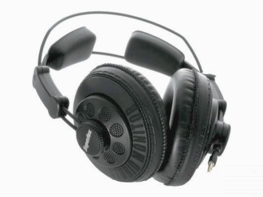

HD668B
Felépítés: dinamikus, félnyitott
Membrán: Ø50 mm, neodímium
Érzékenység: 98 dB SPL @1 mW
Frekvenciaválasz: 10-30.000 Hz
Terhelhetőség: 300 mW
Névleges impedancia: 56 Ω
Kábelezés: egyoldalas, 1 m és 3 m (cserélhető)
Nyomóerő: 3,5 N
Fülpárnák: műbőr
Tömeg: 222 g

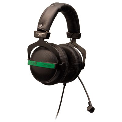

HMD660E
Felépítés: dinamikus, zárt
Membrán: Ø40 mm, neodímium
Érzékenység: 96dB SPL @1mW
Frekvenciaválasz: 10-30.000Hz
Terhelhetőség: 100mW
Névleges impedancia: 150Ω
Kábelezés: egyoldalas csavart, 3 m
Nyomóerő: 6 N
Fülpárnák: műbőr
Mikrofon: dinamikus
Tömeg: 265 g

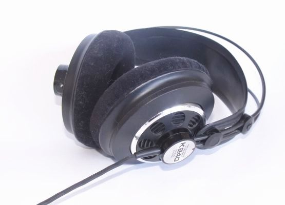

K240 Sextett - late production
Membrán: Ø30 mm, acélmágnes
Érzékenység: 94 dB SPL @1 mW
Frekvenciaválasz: 16-20.000 Hz
Terhelhetőség: 200 mW
Névleges impedancia: 600 Ω
Kábelezés: egyoldalas, 3 m
Nyomóerő: 2 N
Fülpárnák: bőr
Tömeg: 295 g

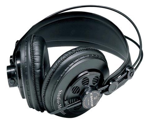

K240 DF
Érzékenység: 88 dB SPL @1 mW
Frekvenciaválasz: 15-20.000 Hz
Nyomóerő: 2 N
Fülpárnák: bőr
Tömeg: 240 g

HD668B: Számottevő, súlyos mély kiemelés, erős magas kiemelés, magas tartomány által fedett közép, de nem esnek szét a magasak. Furcsa tér: a mély tartomány közelről szól, a közép hátulról, a magasak középről.
HMD660E: Jelentősen kisebb mély és magas kiemelés, közeli tér, intim prezentáció, nem remegős a tér, értelmezhetőbb, nem olyan virtuális
K240 Sextett: Számottevő mélyközép kiemelés, néha ráhúzódik a középtartományra, intim, közeli prezentáció
K240 DF: Légies, nyugodt, nagy tér, részletesebb magasak, egyenletes frekimenet
