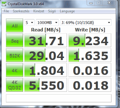

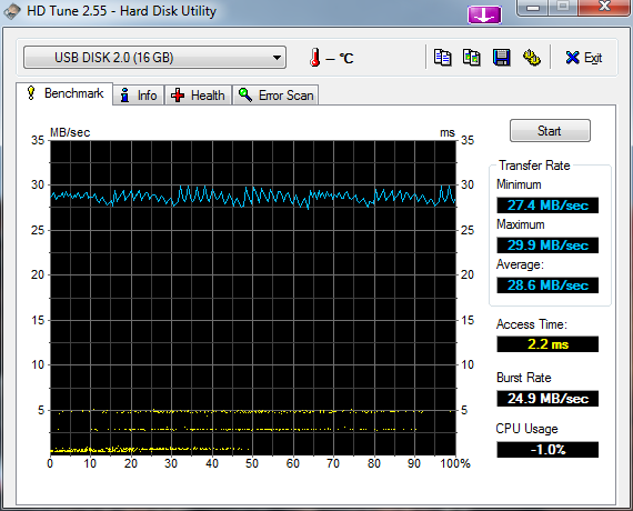

A gyártó oldalán már láthattuk mit tud a pendrive, de most nézzük meg a valóságban, hogy legyen összehasonlítási alap egy átlagosnál jobbnak számító USB2.0-ás EMTEC C250 16GB pendrive-ot is lemértem.

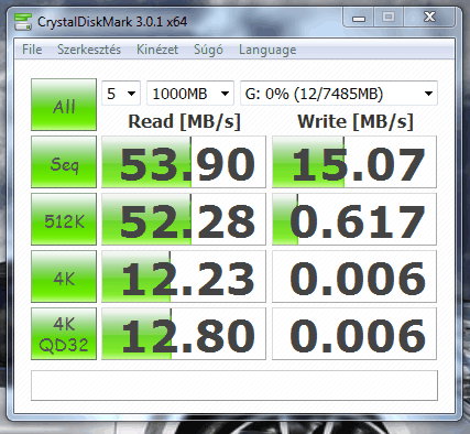

Amint látjuk kicsit elmarad a SUPER TALENT saját tesztjétől, de én ezt annak tudom be, hogy ott a 16GB-os nagy tesó volt tesztelve, nos az 50MB-ot is átlépte picivel egészen pontosan 51,2MB/s-ot produkált és ezt folyamatosan tartani is tudta, ezzel már ráduplázott a leggyorsabb USB 2.0-ás ősökre.
Mivel a 8GB a valóságban 7,32GB ehhez hozzávesszük az 50MB/s-os folyamatos olvasási sebességet, ha tele van a meghajtó akkor is 2,5perc alatt lenyerjük róla az összes adatot(persze nagy fájlok esetén), ami számomra tökéletes eredmény. Meg kell még említenem a késleltetést ami az adattáraknál legalább olyan fontos, mint az írás/olvasás, igen jó 0,4ms ami vetekszik az SSD-k késleltetésével. Na de még mielőtt elkezdenénk énekelni a haleluját jöjjön a feketeleves.
A legtöbb flash meghajtó gyengéje az írási sebesség. Lássuk:
Igen kedves olvasóim, nem csal a szemetek, 15MB/s, ez egy USB2.0 nál már jónak számító eredmény lenne, de azért ettől többre számítottam. Ez az átlagos pendrive is tudott 9MB/s-ot és jó néhány tud ettől többet is Lássuk csak mennyire súlyos a helyzet (ha az egyáltalán), ha számításaim nem csalnak 8perc alatt teleírhatjuk az adattárolót ami igazából nem is olyan rossz eredmény, csak ne felejtsük el ez nagy fájlokra igaz, ahogy csökken a fájlok mérete, úgy csökken az olvasás/írás sebessége. Például a 4kb-os fájlokkal akarjuk megtölteni, akkor nyugodtan ott is hagyhatjuk pár órára. Szerencsére manapság egyre ritkábbak az ilyen kis méretű fájlok, de azért ezzel is számolni kell. Mindenesetre a nagy fájloknál kétszeres, kis fájloknál hat-hétszeres az olvasási tempó az új szabvány javára.

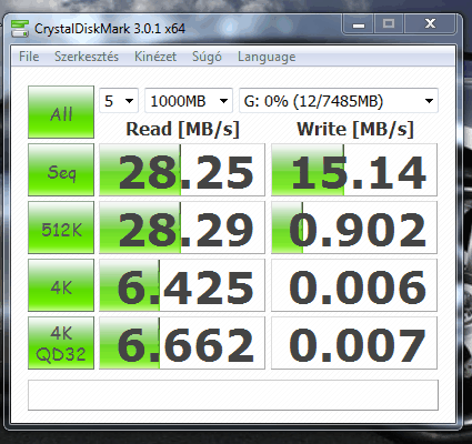

Lemértem a SUPER TALENT sebességét a régi USB 2.0-ra dugva is(mert szerencsére visszafele kompatibilis):
Az olvasási sebességek feleződtek, az írás maradt a régiben, bár 512kb-os fájlok írása másfélszeresére nőt, ez azért érdekes.
