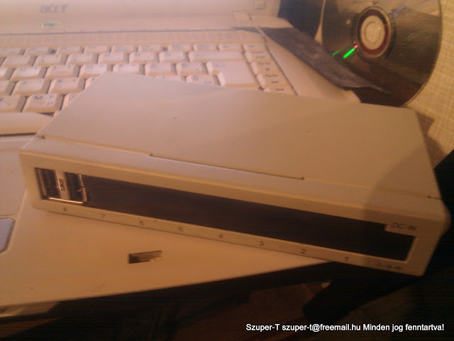

Kezdjük először is aaaaaa dobozzal:
Igen jól látod, ne nevess... olvass tovább :D

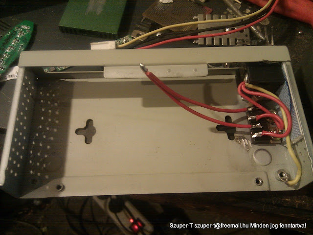

A régi elosztó panel...
Kibelezve...
Van hely rendesen..:)
Beköltözés, hoppá pont szépen bele is fér 6 cella...

Kis fúrás faragás és.. öööö izé na nem szép de működik:)
Kettő darab USB és 2db LM7805 tokozásonként 5V 1A
