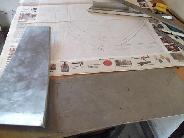

Pár piszkozat után összeállt a végleges váz. Minél kisebb méretre törekedtem, ami nem is olyan egyszerű. Régebben épített gépemnél bevált a porszűrő alkalmazása, ami a gép teljes alsó felének porszűrőként való használatát jelentette. Ebben a gépben egy 310×140×17 mm-es személyautókba való pollenszűrő lesz beépítve, alulra. És még egy érdekesség: a Noctua procihűtő a házon kívülre került.
Az ívelt, döntött, oldalpanelek itt sem maradnak el, viszont nagyon egyszerű lesz az egész. Megépíteni már korántsem volt az, dehát ezért jó a modding!
A tervek nem valamilyen tervezőprogrammal készültek, hanem először fejben nagyjából összeállt a kép, majd milliméter-rácsos papírra lett kiszerkesztve. Én így dolgozom.

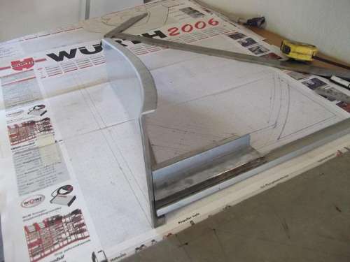

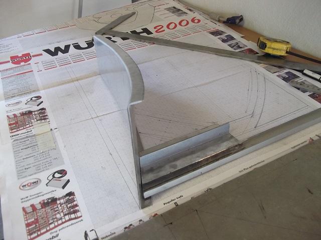

Anyagválasztás:
2mm-es alumíniumlemez, alumínium profilok, 3 mm-es bordás alumíniumlemez (alaplaptálca), a tetőrész egy Scania turbólevegő-visszahűtő radiátor oldalából kivágott öntvényelem, rajta Scania felirattal. Ezek az alkatrészek nagyrészt AWI-hegesztéssel lesznek összeerősítve.
Írtam már, hogy pár évig dolgoztam minősített AWI-hegesztőként, és ezt a tapasztalatot érvényesítem is a modjaimban. Pár apróságtól eltekintve mindent saját kezűleg készítek, olyan technológiákat használva, amikre van lehetőségem az építés során. És most jön az, hogy itt nem lesz CNC, meg vizes-, lézervágó, hanem csak kézi szerszámok, meg egy állványos fúró, ami marásra is alkalmas.

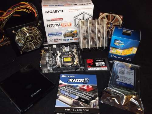

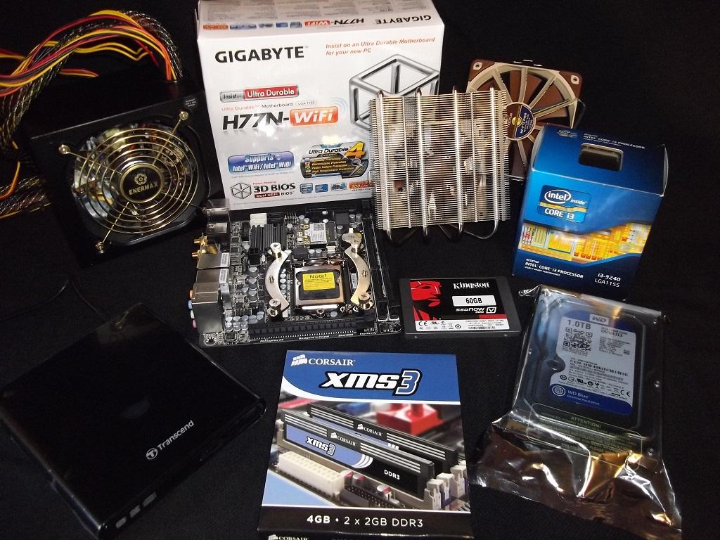

Először is beszereztem a hardvereket a pontos tervek elkészítéséhez. Mivel főleg netezésre, irodai munkákra lesz használva a gép, nem túl erős hardverek kerülnek bele. Pl. videokártya sem lesz a gépben. Fő szempont: a halk működés, kis helyigény, mondjuk azért jól nézzen ki.
