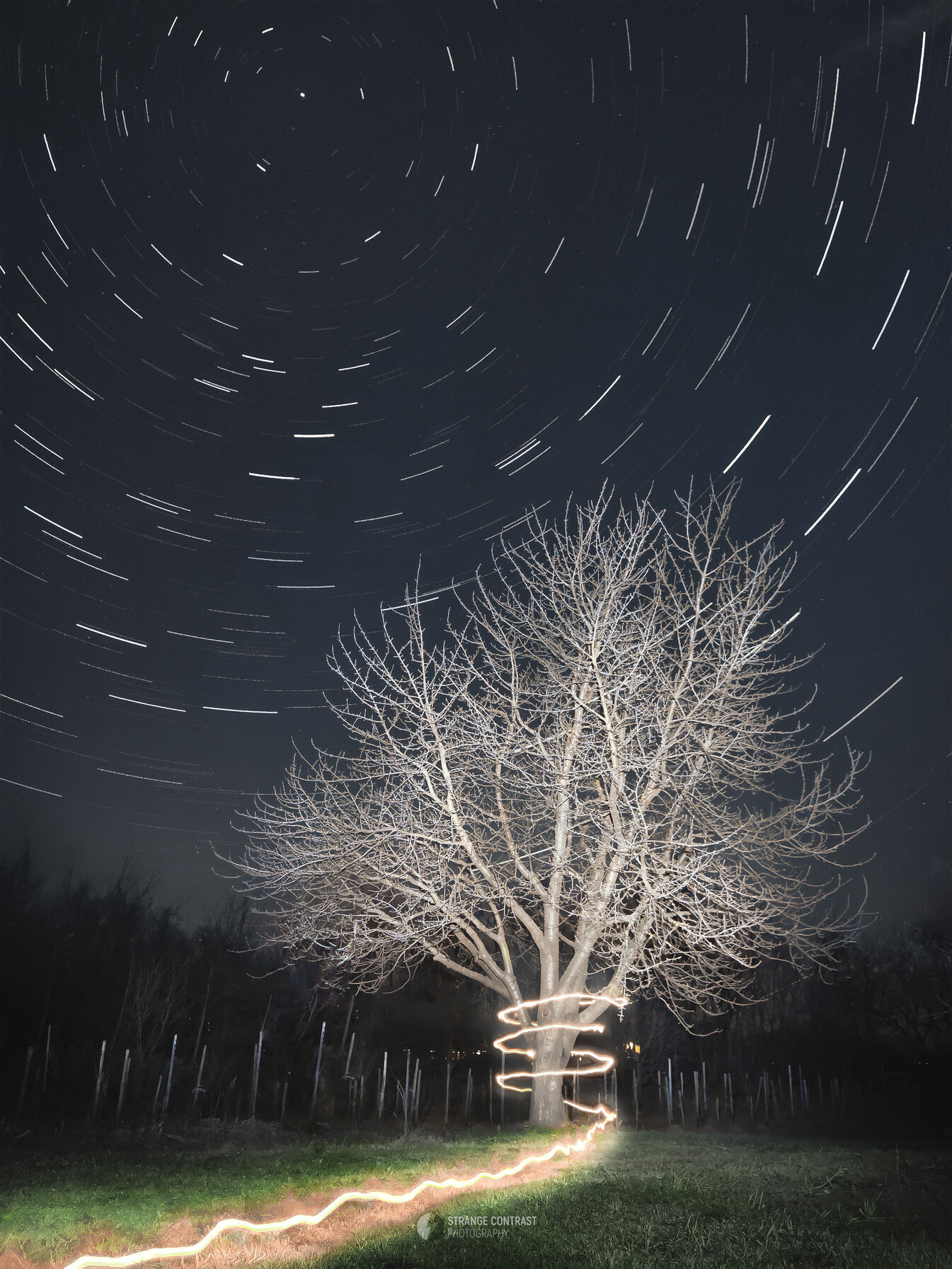

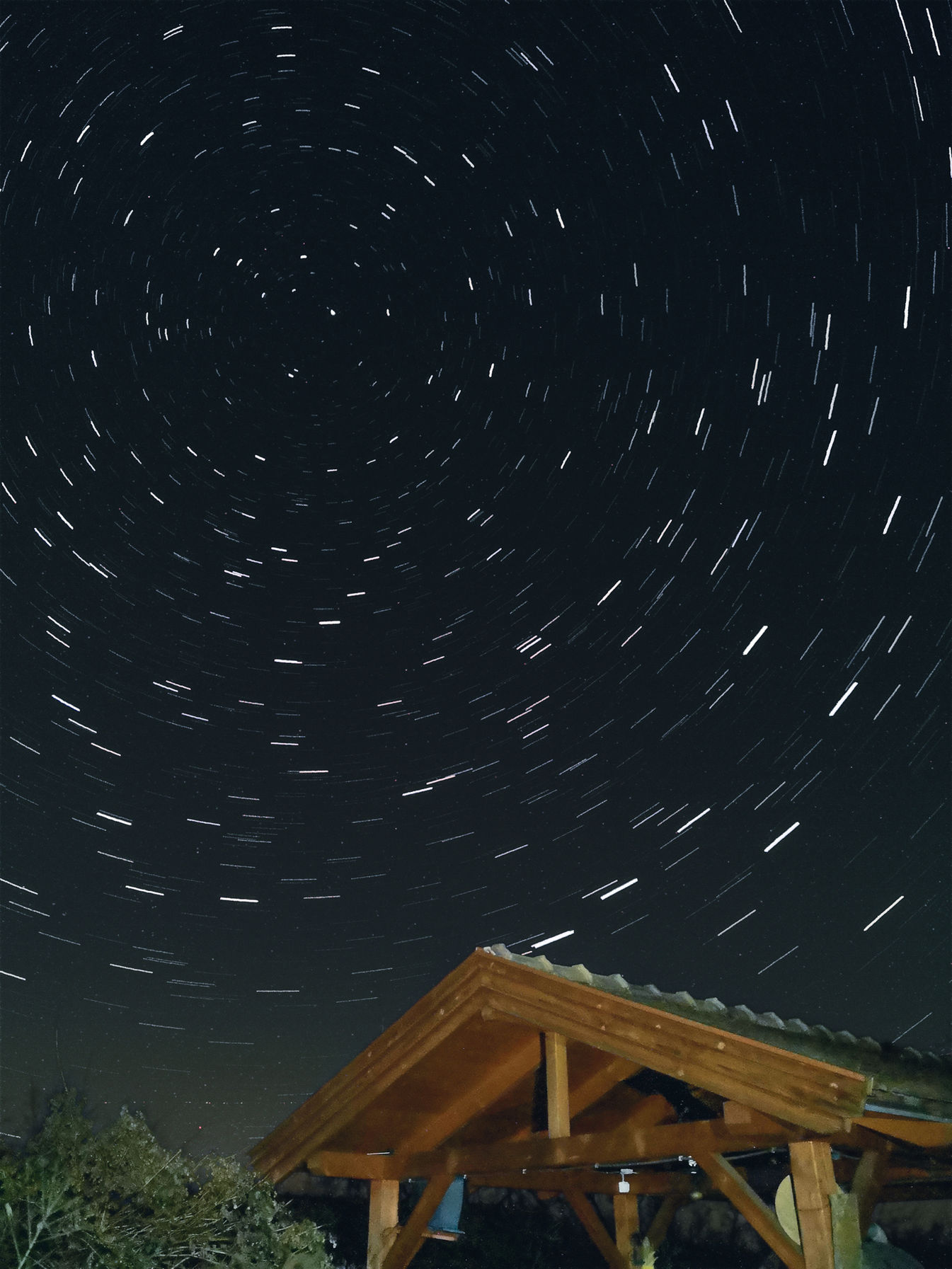

CSILLAG ÚTVONALAK FUNKCIÓ:
Mit ne mondjak, hihetetlenül zajmentesen meg tudja oldani a csillagos égboltot ezzel az f/1.6-os rekesszel.
Ha ilyen típusú képet akartok készíteni, akkor keressétek meg a kamera alkalmazásban a "Fénnyel Festés->Csillag Útvonalak" funkciót.
Ezután érdemes megkeresni először a Polaris csillagot az égen, és valahova középre komponáljátok azt, hiszen ekörül "forognak el" lemezszerűen a csillagok, így kapjuk meg a megfelelő hatást.
Természetesen állványra kell helyezni a kis masinát. A kioldást úgy érdemes elindítani, hogy egy 2 másodperces időzítő legyen rajta, hogy a kezdeti képernyőhöz való hozzáérés ne okozzon remegéseket és ne tegye így tönkre a képet.
Ez egy elég hosszú folyamat, itt az első képen egy 888 másodperc hosszú expozíciót láthattok (15 perc, sajnos ennyire volt időm), de ha nagyobb csillaghúzásokat akartok, akkor akár fél óráig is mehet az exponálás, ahogy azt a második képnél láthatjátok.
Az előteret érdemes az expozíció alatt valamilyen fényforrással befesteni, így nem lesz a képen koromsötét. Én itt a biciklim lámpájával hadonásztam pár másodpercig, így máris láthatóvá vált a kép alján az épület.
A második képről egy kis plusz leírás:
Itt egy nagy fényerejű, de jó szórású zseblámpával és fényfestés technikával először befestettem az előteret kis fényerőn.
Utána kicsit nagyobb fényerővel a fát, ezután pedig teljes erősségen a távoli háttérben elhelyezkedő fákat.
Miután ezekkel végeztem, a bringám hátsó lámpájának a fényét "felcsavartam" a fára, ezzel létrehozva azt a hatást, mintha áram alá helyeztem volna az egész fát.
Ezután már csak várnom kellett, amíg a Föld olyan mértékű forgást végez, hogy az a csillagok húzásánál már látványos legyen. Ehhez 30 perc hosszú expozíció kellett.
A nyers képpel voltak azért problémák, sokat kellett rajta szerkeszteni.

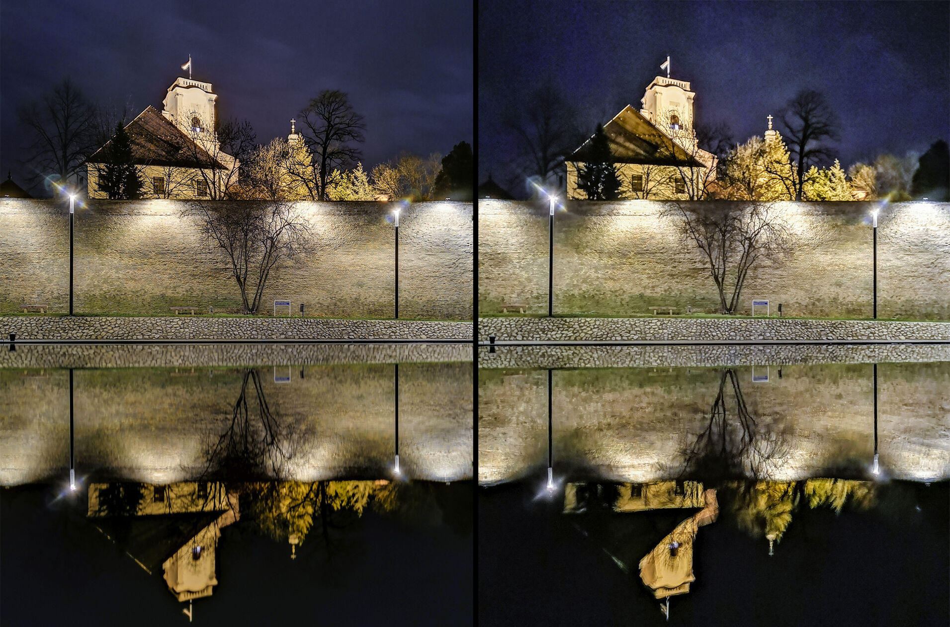

ÉJSZAKAI FOTÓZÁS:
Próbáltam valami értelmes témát, kompozíciót keresni. Ezt a szimmetrikus képet sikerült összehozni.
Igazából arra voltam kíváncsi, hogy hogyan kezeli a telefon a dinamikatartománybeli különbségeket.
Hát elég jól!
Ha valaki számára így még nem érthető:
Éjszaka, mesterséges fényekkel egy városban nagyon nehéz azt összehozni, hogy a sötét égboltban is legyenek részletek a fekete ég helyett és a lámpák fényei se égjenek ki, ne legyenek fehér pacák.
Na most ezt egy DSLR géppel úgy lehet összehozni jól, hogy több expozíciót készítünk. Egy az erős lámpák fényeire, egy a témára és egy a sötét égboltra. Ezeket utómunka során összeillesztem és így születik meg a minőségi végeredmény.
A Mate 10 Pro kamerája okos! Nem is kicsit!
Egyetlen hosszú expozícióval megcsinálja nekünk a képet úgy, hogy ne legyenek tök fekete területek és ne legyenek fehér pacák se. Ezt a legjobban az óriáskeréken figyelhetitek meg. Minden részlet látható rajta úgy, hogy az égbolt sem egy fekete részlettelen terület. Viszont mindezt állványról csináltam és itt a lényeg!
És hogy miért ne a kézből kitartós éjjeli móddal fotózzatok az állvány helyett?
Mert még egy sima automata módos kattintásnál is jobb eredményt kaptok. Ezt adatokból és a kép minőségéből tudtam kiszűrni. A kézből kitartós éjjeli mód általában 1250-es ISO-val dolgozik, míg egy sima automata módos kattintásnál csak ISO 800-ra volt szükség, így a kép kevésbé lesz zajos, nem beszélve arról, hogy a kézből kitartós éjjeli módban a fehéregyensúly is nagyon pocsék, sárgás tud lenni.
Ha állvánnyal fotóztok éjjeli módban, az az igazán ütős!
Mintha valahogy érzékelné a telefon, hogy mikor tartod kézből és mikor állványról (talán a telefon apró remegéseiből, mert az állványon stabil), hiszen a kézből kitartós maximum 4 másodperc lehet, állványról viszont van, hogy 25 másodperces expót kalkulál, ja és itt frankón be tudjátok állítani az ISO-t 100-ra, hogy alig legyen zaj a képen (kézből kitartósnál is be lehet állítani, de az ISO 100-hoz kevés lesz neki a 4 másodperc és sötét lesz a kép).
Természetesen utómunkát végeztem a képen.
A végeredmény pedig ez lett.
Az Instagram oldalamon találni fogtok több képet, ami a telefonnal fog készülni, valamint van ott fent ennek egy DSLR-es változata is, össze tudjátok hasonlítani.
Kétségkívül klasszisokkal jobb eredményt lehet elérni DSLR géppel, de egy pici telefonos szenzorhoz képest ez is hatalmas eredmény.

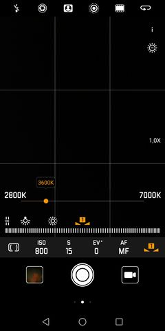

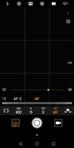

Ha ennél jobb eredményt akartok elérni, ahhoz át kell kapcsolnotok PRO módba:
Itt először is,
- kapcsoljátok be a kamera rács-nál a "rács"-ot (majd mindjárt leírom, hogy ez miért fontos),
- az ISO-t emeljétek 800-ra,
- a záridőt állítsátok 15 másodpercre,
- az EV-hez ne nyúljatok,
- a fehéregyesúlynál az AWB-t állítsátok manuálisra és azon belül 3600K-ra. Erről is adok egy kép illusztrációt:

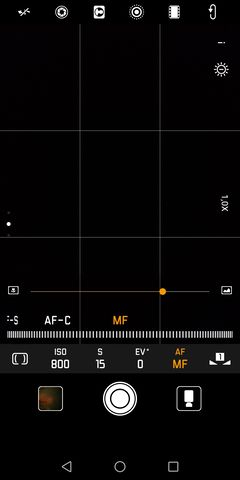

- fókuszt kapcsoljátok manuálra és itt jön a lényege a rácsnak. Ezt segítségként, támpontként kapcsoltatom csak be veletek, hiszen a tökéletes élességhez itt nem elég megnyomni a képernyőt, saját magunknak kell megtalálni a tökéletes fókuszpontot, viszont, hogy nektek ne kelljen keresgélni megmutatom, hogy ezen a kamerán hol található az. Ide illesztek egy képet, hogy pontosan hova állítsátok azt a sárga kis pöttyöt:
Ha valaki ennek ellenére mégis saját magának akarja beállítani a tűéles fókuszpontot, akkor leírom, hogy hogyan tegye:
- ISO 3200
- 30 sec
- 2x-es nagyítás
- a telefon fényerejét tedd maximumra
Ha ezeket megteszed, így már az élőképen is láthatóvá válik néhány erősebb fényű csillag, bár érdemes inkább valamelyik bolygónkat keresni, mert azok a legfényesebbek. Ha találtál egy fényforrást, már csak be kell lépned a manuál fókuszba és húzogatni a sárga pöttyöt. Látni fogod, hogy hol éles és hol csak egy paca a csillag.
Ha a feljebb felsorolt beállításokkal készen vagytok (ISO800, 15sec stb.) állítsatok be egy 5 másodperces időzítőt, hogy az exponálás megnyomása okozta mikrorezgéseket kiküszöböljétek.
Nyomjátok meg az exponálást.
Várjatok 15 másodpercet és olyan élményben lesz részetek, amit nehezen fogtok elhinni, nekem is nehéz volt, itt a végeredmény:

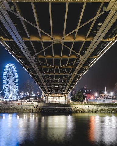

NAGYLÁTÓSZÖGŰ KÉP LÉTREHOZÁSA:
Ha valakinek nagyon tetszik a Mate 20 Pro széles látószögű kamerája, de nem akar ezért újabb több százezret kiadni, akkor itt van a megoldás:
- keress egy témát,
- komponáld meg a képet először fekvő módban
- ha úgy látod, hogy nem fér bele minden a képbe, amit akartál, akkor válts át panoráma módba,
- fordítsd el a telefont álló helyzetbe,
- indítsd el az exponálást és addig forgasd csak a telefont oldalra, amíg kb. egy fekvő képnek megfelelő kivágást kapsz
Észre fogod venni, hogy sokkal nagyobb teret fogsz tudni befogni így a kamerával.
Na most én ezt egy picit továbbvittem még ennél is, ahogy már megszokhattátok.
A lehető legjobb minőség érdekében mivel este készítettem a képet, ezért "Éjjeli felvétel" módot használtam.
4 képet készítettem vele, mindig haladva egy kicsit jobb irányba, majd ezeket összefűztem Photoshopban és persze szerkesztettem is rajtuk Lightroomban.
Végeredményként ezt kaptam.
Megint csak leesett az állam, hogy miket lehet belőle kihozni...
