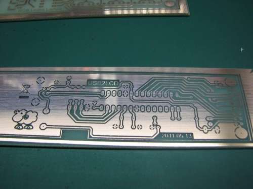

A panelunkat oxidálódás ellen védeni kell. Forrasztás előtt kezelhetjük többféle képen is. Az alkatrészek beforrasztása és a gyantamaradványok eltávolítása után érdemes akril, vagy kimondottan NYÁK-védő spray-vel (TN180) befújni a kész NYÁK-unkat.
'Lakkozás'
A kifúrt és zsírtalanított panelunkat lekenhetjük alkoholban feloldott fenyőgyantával, ezzel megóvjuk a korróziótól és elősegítjük a forrasztást is.
Használhatunk erre a célra készített bevonó lakkokat is.
Forrás: hestore.hu
A gyantával vagy az SK10-el lefújt panel bevonata hosszabb száradási idő után is képes az ujjlenyomatot megfogni, így forrasztáskor ügyeljünk, hogy ne fogdossuk össze a lefújt felületet, ha szeretnénk, hogy szép legyen a kész áramkörünk.
Ezek a módszerek leginkább a forrasztásig védik meg a panel rézfelületét az oxidálástól, hosszú idő alatt a rárakódott portól nehéz őket megszabadítani, mert kis nedvesség hatására is könnyen beleragadnak. A forrasztás befejezése után célszerű oldószerekkel eltávolítani őket, és a legvégén akril lakkal bevonni a teljes felületet.

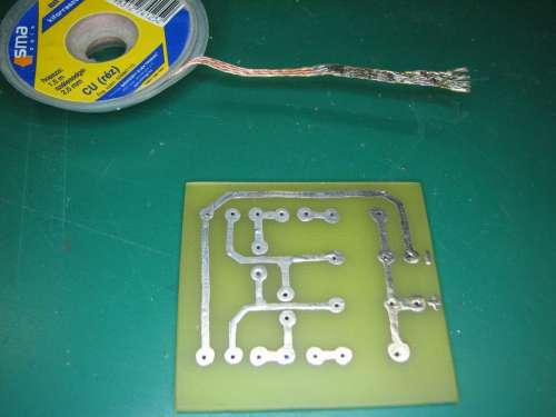

A felületet védhetjük még azzal a forrasztó anyaggal is amivel az alkatrészeket is beforrasztjuk a helyükre. A gyantás felület bevonás itt is az első lépés, majd 320-350°C-os pákával és forrasztó anyaggal egyenletesen bevonjuk a felületet, a felesleget pedig ónszívó harisnyával távolítjuk el.

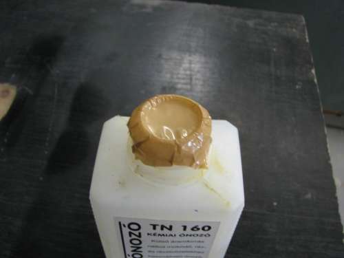

A kémiai ónozót használaton kívül tároljuk hűvös helyen, napfénytől védve, a flakonunk kupakja alá ragasszunk széles celluxot a biztos zárás érdekében, ugyanis levegővel érintkezve bomlik.

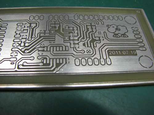

Az ónozóban kb. 5 percig legyen a panel, melyet időnként megmozgatunk. Ha már látjuk, hogy szép ezüstösen csillogó a felület vegyük ki a folyadékból, és alaposan folyó vízben öblítsük le. Itt is célszerű a szappanos vizes lemosás, amivel a sav maradványokat semlegesíthetjük.
A kémiai ónozó kénsavat tartalmaz (igaz elég kis mennyiségben), e miatt csak gumikesztyűvel nyúlkáljunk benne!

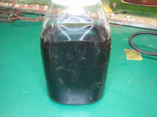

A panelon maradt ónozó folyadék a kénsav tartalom miatt megfeketedik. Alapos lemosás után (a szappant itt is használjuk bátran) célszerű száraz ronggyal, vagy papír kéztörlővel teljesen szárazra törölni.

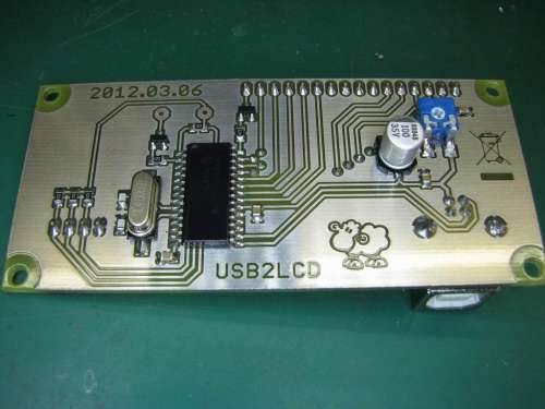

Kémiai ónozott panel forrasztásához némileg magasabb páka-hőmérsékletre lesz szükségünk, túl magas hőmérséklet esetén viszont a forr-felületek körül elpárologhat a kémiailag felvitt ónréteg. Nálam a kb 320°C-ra beállított forrasztóállomás hozta a legjobb eredményt.

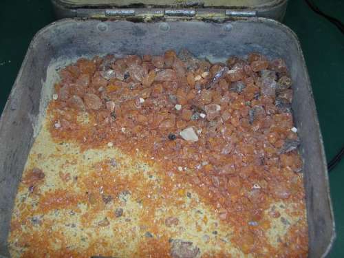

A kimerült kémiai ónozót ón-kloriddal (SnCl2) tudjuk feljavítani, melyet vegyszerboltban megvehetünk, vagy magunk is elő tudjuk állítani. A forrasztásokból visszamaradt ón pacsnikat gyűjtsük össze pl. egy konzervdobozban, melyre öntsünk annyi háztartási sósavat, hogy ellepje.
Tegyük szellős, napos helyre, ahol nem okoz gondot a sósav párolgása, és várjuk meg, míg elpárolog róla a sósav (ez több hetet-hónapot is igénybe vehet), vagy melegítsük addig, míg elpárolog.
A sósav elpárolgása után visszamaradt fehér por az ón-klorid, erre öntsük rá az elhasznált kémiai ónozónkat. Az ónklorid feloldódása után a visszamaradt fém darabokat (nagy része ólom, de tartalmaz ónt is) szedjük ki, szűrőpapíron, vagy papír zsebkendőn szűrjük le, és már használhatjuk is. Használat után öntsük vissza a jól záródó edénybe.

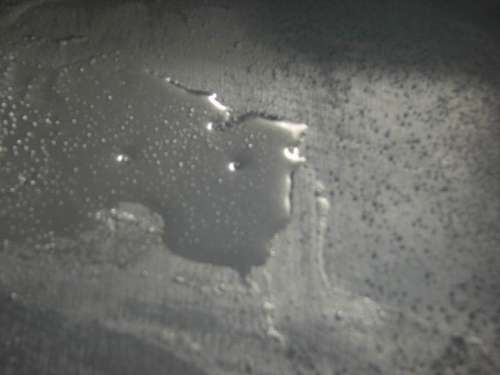

A hobbielektronika.hu NYÁK-készítős fórumtémájában linkelték ezt a kis videót, melyben vízben, citromsav, és alacsony olvadáspontú fémötvözet segítségével 'ónozza' meg a panelt a videó készítője.
Mivel a technika nagyon megtetszett, magam is beszereztem ilyen, alacsony olvadáspontú anyagot innen. A fém típusszáma OP94, ón, ólom és bizmut ötvözete, melynek az olvadási hőmérséklete 94°C

Első használat előtt az edényünket töltsük meg vízzel, helyezzünk bele 1-2 kiskanál citromsavat (ennek oxidálást megelőző szerepe van), az alját víz alatt kicsit csiszoljuk fel, finom csiszolószivaccsal, vagy polírozó papírral. Kezdjük el melegíteni. Amikor már forr benne a víz, helyezzük bele kis mennyiségű OP94-es anyagot, a NYÁK-tisztító alkalmatossággal kenjük szét az olvadékot.
Minden használat előtt célszerű friss vizet és citromsavat az edényünkbe tenni.
Amint a víz forrni kezd, helyezzünk bele az OP94-es anyagból (ha már nincs számottevő olvadék), várjuk meg, míg felolvad és szétterül az előzőleg már bevont felületen.
A bevonandó NYÁK-unkat vizesen csiszoljuk át, hogy zsírtalanítsuk, majd a bevonandó felülettel lefelé helyezzük a felolvadt OP94-es anyagra. Egy fa pálcával mozgassuk meg a NYÁK-ot az olvadékon. Nagyjából 1 perc után fordítsuk meg a panelt és egy pálca végére felcsavart ronggyal, vagy gézdarabbal még a vízben töröljük le a felesleges anyagot.
