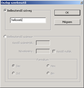

Oszlopszerkesztő
A szerkesztés menüpont alól elérhető funkció lénye, hogy az éppen aktív oszlopba (ahol a kurzor van), beilleszti az általunk beírt szöveget, a dokumentum végéig.

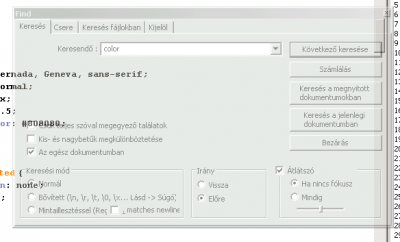

A keresőt is kibővítették a készítők, a keresés teljesen testre szabható. A funkció rendelkezik egy igen hasznos aprósággal, azaz a keresőablak átlátszóvá is tehető. Az alapfunkciók sem hiányoznak belőle.

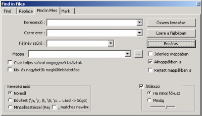

Keresés a fájlokban
Keresés menüben érhető el.
Ezzel a funkcióval egy adott mappán belül kereshetünk a fájlokban, illetve a megadott szöveget is kicserélhetjük bennük.
A kép nagyítható

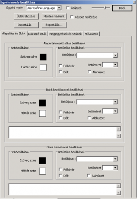

Egyéni nyelv beállítása
A nézet menüben található. Ha olyan programnyelven programozunk, ami nincs a programban, akkor itt megadhatjuk a nyelv specifikációit.

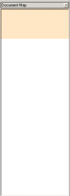

Document map
A nézet menüből érhető el.
Oldalt megjelenít egy görgethető képet az egész dokumentumról.

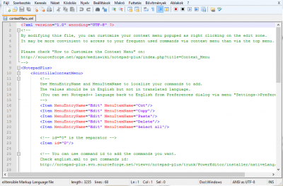

Felugró menü szerkesztése: a felugró menüt szerkeszthetjük, kézzel XLM fájlban turkálva :)

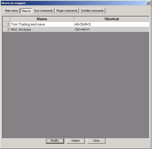

A makrókkal automatizáljuk a szövegbevitelt. Például van egy kódsor, amit gyakran használunk munkánk során, ilyenkor egy egyszerű makróval megoldható, hogy egy billentyűkombináció lenyomásával, beillesztésre kerüljön a kívánt kód.
A kép nagyítható
Makró készítése:
Ajánlott egy tiszta dokumentumot nyitani egy makró készítéséhez. Kattintsunk a Makró menüben a makró rögzítése menüpontra és gépeljük be a kívánt kódsort (pl.: <h2>Hello World</h2>). Ha végeztünk, kattintsunk a rögzítés megállítására, majd a „A rögzített makró mentése” menüpontra ahol beállíthatjuk a nevét, illetve azt, hogy melyik billentyűkombinációhoz rendeljük.
