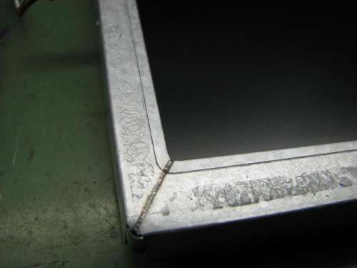

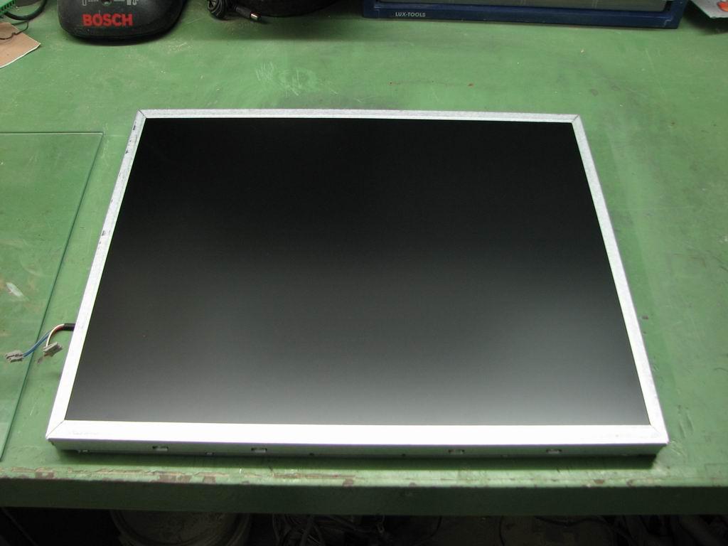

Az eredeti üveglap borítást eltávolítottam a fém keretről, ami viszonylag könnyen ment, egy sniccerrel átvágtam a szivacsos két oldalas ragasztót. A ragasztó maradványok eltávolítása már nehezebb feladat volt.
A panel megfosztva az üveglaptól
A ragasztó maradványait nem volt könnyű eltávolítani

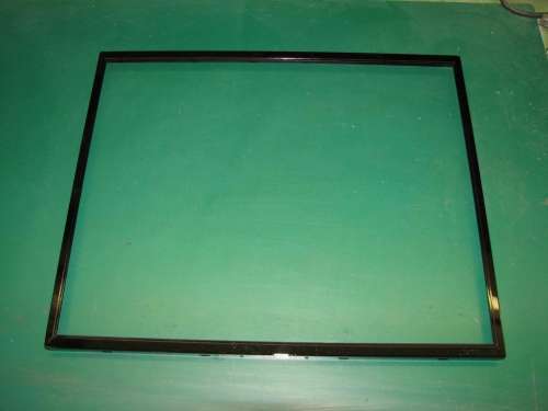

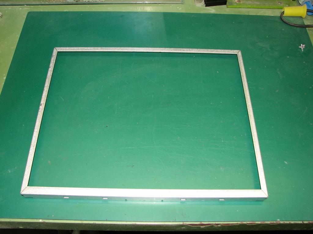

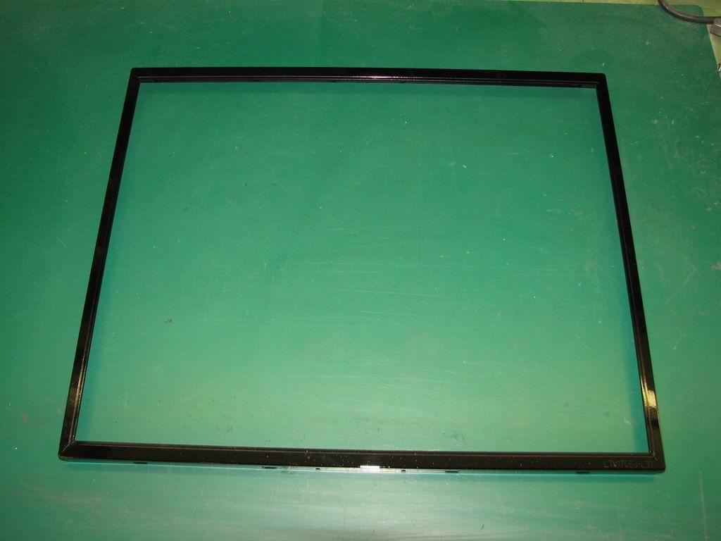

Az összefogó fém keretet óvatosan eltávolítottam a panelról. Nitro-higító segítségével a ragasztó maradványait sikerült eltüntetni. Felcsiszoltam a felületet és denaturált szesszel zsírtalanítottam.
Letisztított megcsiszolt keret
A keret kapott két réteg selyemfényű fekete akril lakkot.
Az LCD kerete lefestve

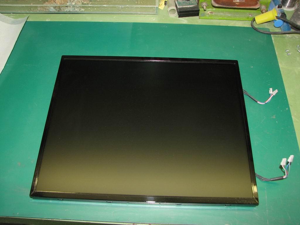

A keretek végül visszakerültek a helyükre.
Az LCD panel összeszerelve a már fekete kerettel

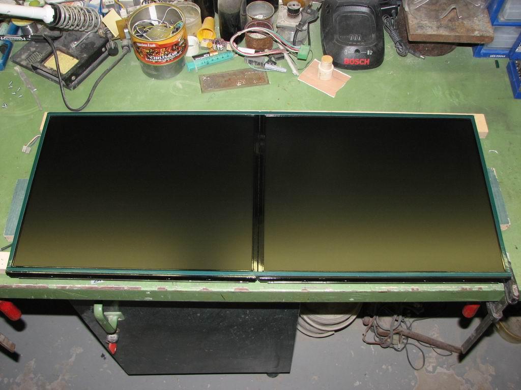

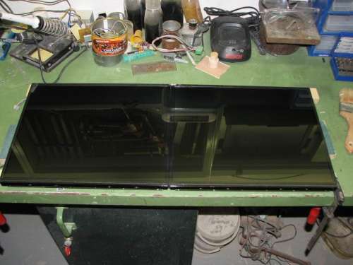

A két LCD panelt szorosan egymás mellé téve felkerültek a kétoldalas szivacsos ragasztó csíkok, melyek az egybe üveglapot rögzítik a panelok előtt.
Egymáshoz rögzített LCD panelok
Az üveglap helyére ragasztása nem volt egyszerű művelet, hiába takarítottam ki a korábbi porolós munkák után, még mindig elég sok porszem kavargott a műhelyben, hogy amíg az üveg lapot takarítgattam, újra lett pár porszem valamelyik LCD-n, de legvégül csak sikerült pormentesen a helyére ragasztani.
Az üveglap is a helyére került

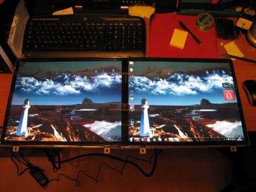

Az elektronikát visszakötve a lakásban kipróbáltam, meggyőző volt a végeredmény.
Az első próba

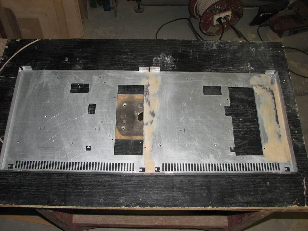

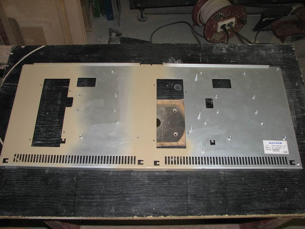

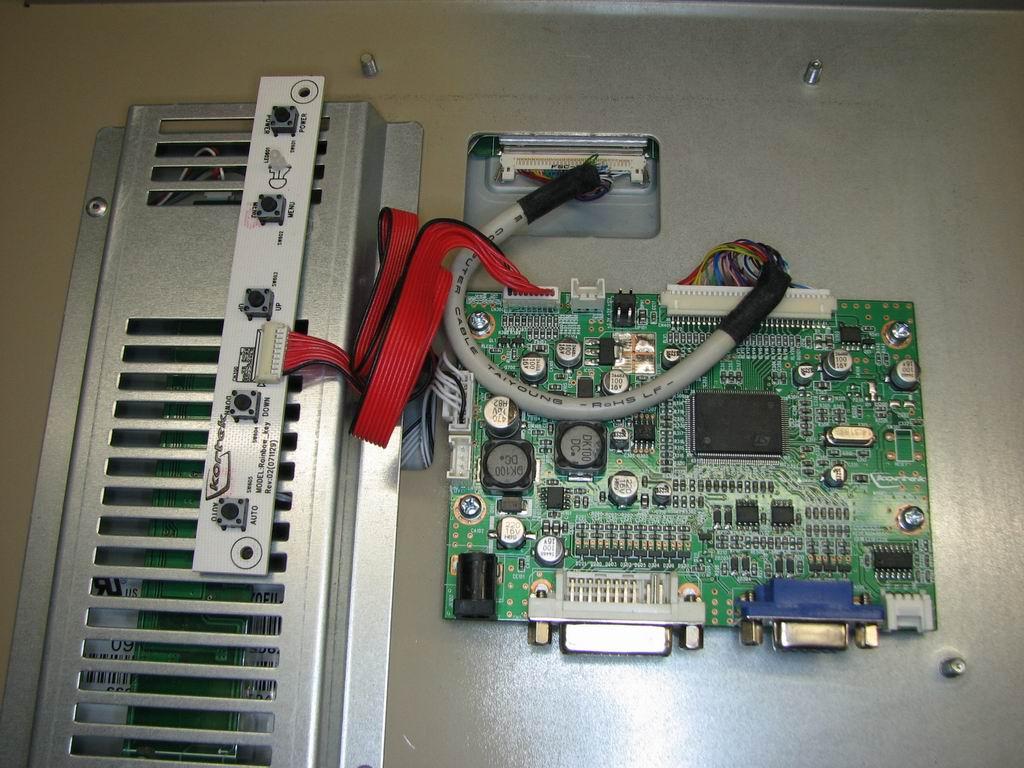

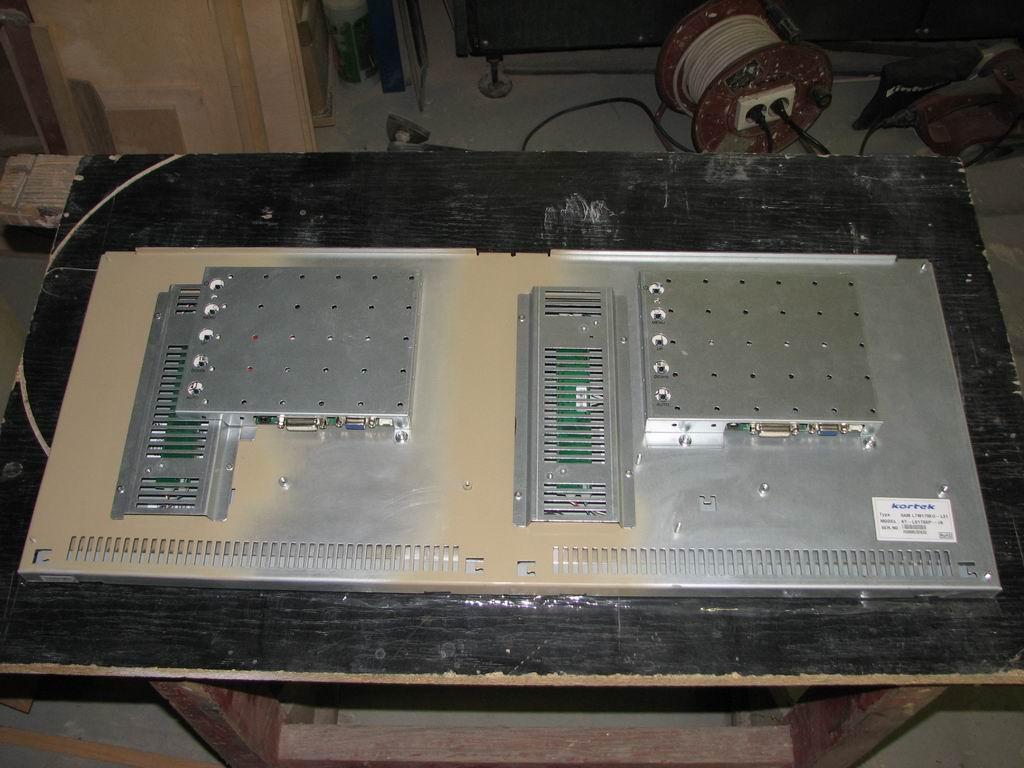

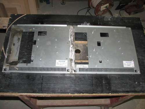

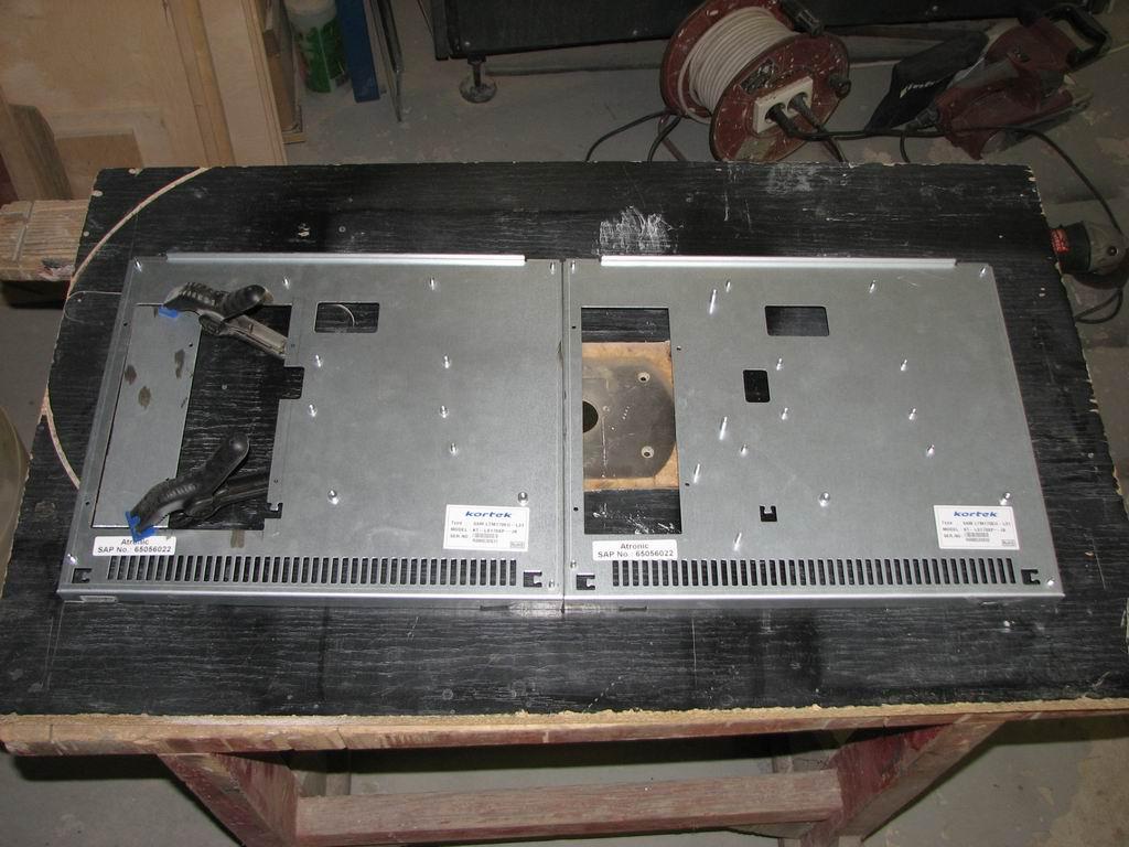

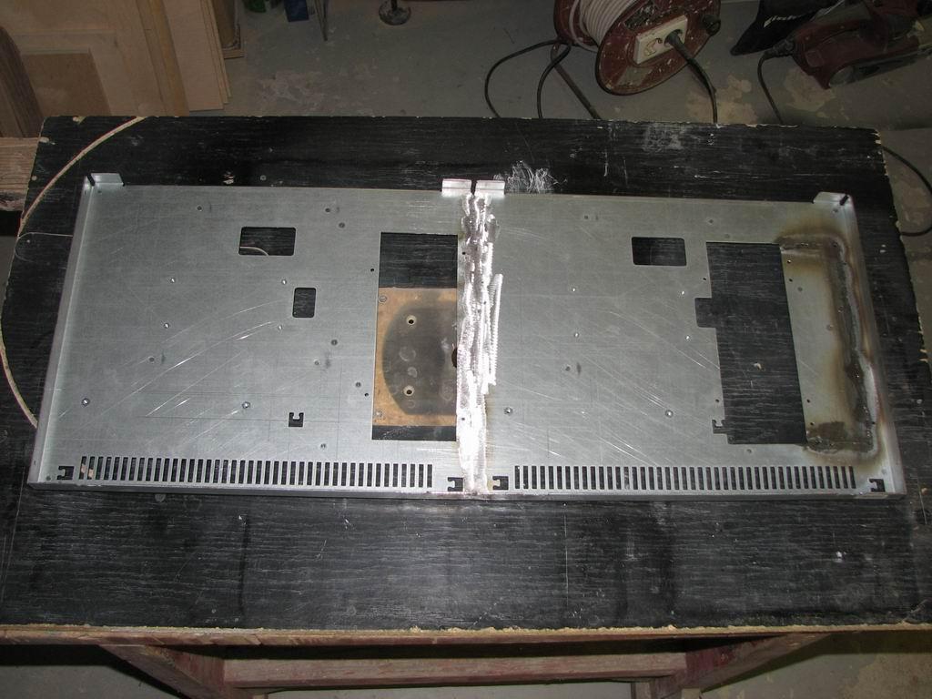

Az LCD panelokat szorosan egymás mellé téve a hátsó 1 mm-es fémburkolat már nem ment a helyére, így azokat kicsit átszabtam sarokcsiszoló és 1 mm-es vágókorong segítségével. Lekerültek az eredeti rögzítőfülek is, mert a panelok rögzítését máshogy fogom megoldani. A jobb oldali panel inverterét is beljebb kellett telepíteni, hogy a majdani magát az egész monitor PC-t tartó láb rögzítési pontjait szimmetrikusan tudjam kialakítani. A kivágott lemez darabot az eredeti kivágás helyére rögzíttettem a hegesztéshez.
Az LCD fém borítása megszabdalva, előkészítve hegesztésre

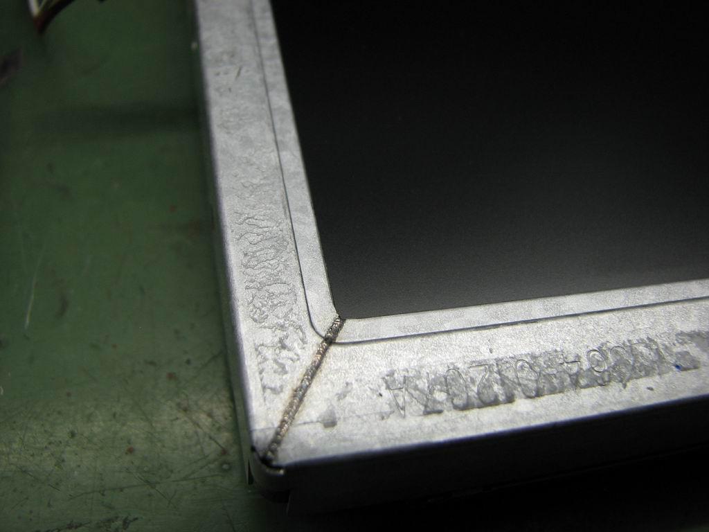

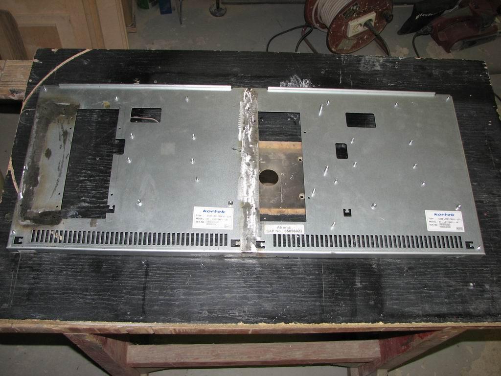

A lemezek egymáshoz rögzítését ív hegesztővel végeztem el. A vékony 1 mm-es lemez miatt nem ment egyszerűen, és a varratok sem lettek 100%-osak, de kisebb állítgatás után sikerült úgy belőni az áram nagyságát, hogy átégetés nélkül sikerül már a két burkolatot összehegeszteni.
Összehegesztve és a varratok lecsiszolva...
...a másik oldalon is

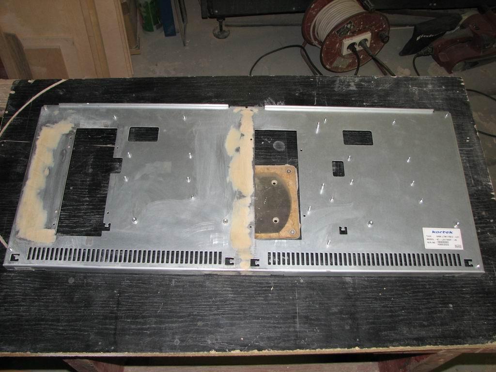

A felületeket kétkomponensű javító kittel igazítottam meg, így eltűntek a sarokcsiszoló mélyebb karcai is.
A nagyobb hibák javítókittel eltüntetve...
...mindkét oldalon

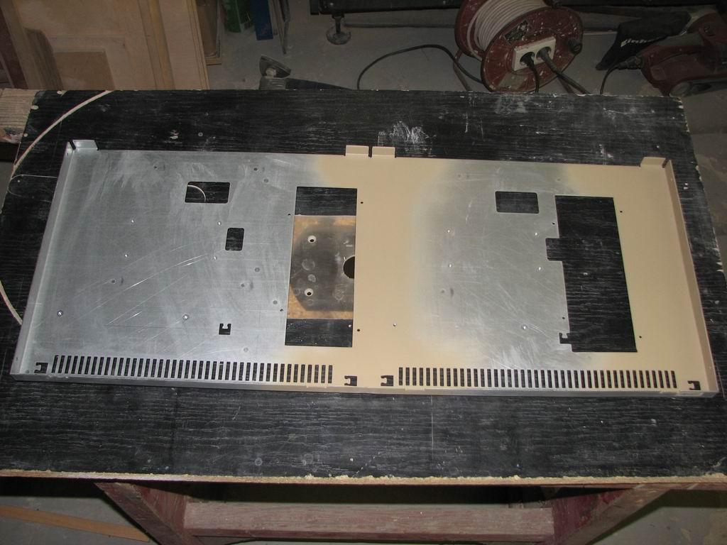

A felület kapott még egy réteg szórókittet, hogy teljesen eltűnjenek a javítás nyomai, sajnos a teljes burkolat lefújásához nem volt elég a flakonban, újabb adag vásárlása után, és festés előtt a teljes lemezburkolat kap majd egy újabb réteget.
A felület szórókittet kapott
Az invertereket tartó hajtott elemeket popszegeccsel visszarögzítettem a helyükre. A jobb oldali panel beállítására szolgáló gombok panelját, két réteg szivacsos kétoldalas ragasztóval rögzítettem az inverterek burkolatán, miután az alkatrészek hosszabb lábait rövidre vagdaltam, hogy ne tudjanak a ragasztón átszúrva zárlatot okozni.
Az egyik gombos panel ideiglenesen az inverter fémburkolatára ragasztottam
Végül helyükre kerültek az elektronikát takaró fémburkolatok is, a jobb oldali panel burkolatát kicsit módosítani kellett, hogy a helyére menjen. Ezek a kisebb burkolatok csak ideiglenesen kerültek vissza, a méregetés és próbálgatás közben védik az LCD-k elektronikáját, későbbiekben le lesznek cserélve és a beállító gombok is máshol kapnak majd helyet.
egyben a két monitor
