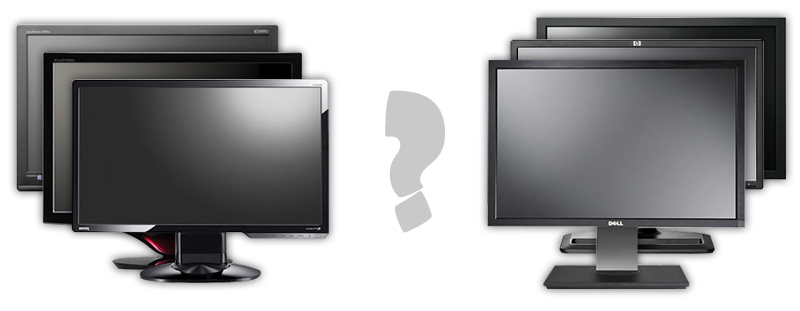

Milyen monitort?
Milyen monitort válasszunk és mire figyeljünk, ha vásárlásra adjuk a fejünket?
