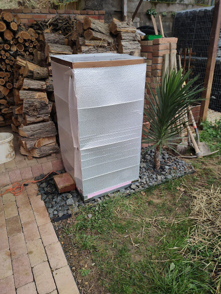

Európai törpe és kínai kenderpálmák többsége számára fűthető, hőszigetelt takarást készítettem.
Egyik módszer:
5 cm-es XPS hőszigetelést - kemény, és nem veszi fel a vizet - körbevettem 5 cm-es gipszkarton profillal. Popszegeccsel fogtam össze a profilokat.
Összeállításkor a négy oldalt 8 db sarokvassal fogtam össze, teteje 65x65 cm-es polikarbonát tetőléc vázon. Tető nyitható
Hasonló módon építettem meg az elsőnek kiültetett pálma házát, csak 4x5 db XPS-t fogtam össze. Mivel magas, ki is kell rögzíteni. Nyitható ajtaja van, lehessen szellőztetni.

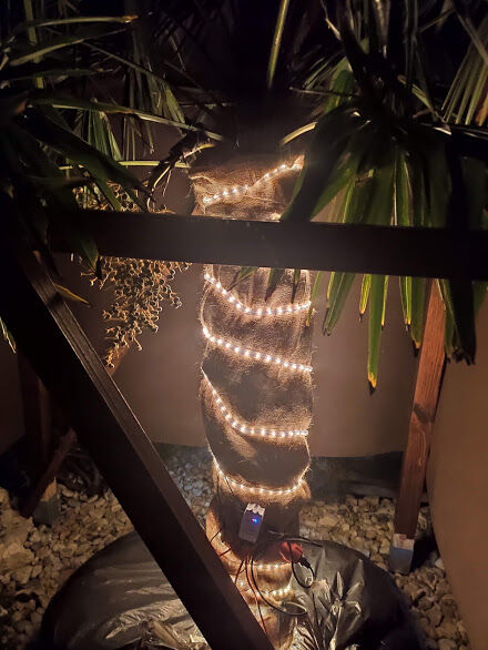

Faoszlopok, polikarbonát tető, geotextil borítás és vészfűtés.
vészfűtés bekapcsolva (nem LED-es karácsonyi fénykábel)
Fűtés
Fűtéshez több dolgot is használhatunk. Legegyszerűbb a régi, nem LED-es kültéri karácsonyi fénykábel. Kb. 60-70 fokra melegszik, méretre vágható, méterenként 15-20 W hőt termel.
Használhatunk devi intelligens fűtőkábelt is, minél hidegebb van, annál több hőt ad le. Hasonló készre szerelt kábeleket lehet venni Kínából is, melyeket eredetileg csatornák vagy csövek fűtésére terveztek (de már növényekkel is fotózzák). Hőszigetelt házak fűtésére fűtőfilm is használható, méterenként 110-220 W teljesítményt tudnak. Könnyű házilag készre szerelni (Kínából olcsón lehet venni fogót).

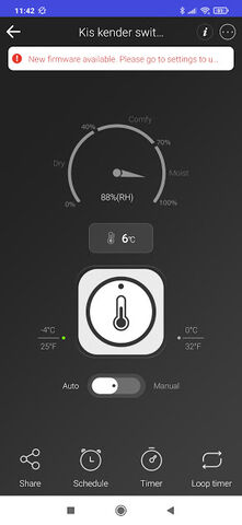

Fűtés vezérlés
Fűtőkábel/fűtőfilm vezérlésére használhatunk egyszerű mechanikus termosztátot, vagy okos kapcsolót. Én Sonoff Th10-et vetettem be. Szükség van hozzá egy hőmérséklet- (DS18B20) vagy hőmérséklet- és páratartalom szenzorra (AM2301) is. Emellett a bekötéshez kell egy vízszigetelt dugó és aljzat is. Én akciós TESCO-s 5 m-es lengő hosszabbítót szoktam szétvágni és felhasználni. 10 A-ig jó, mint a Th10, és 2000 W-os kábelt nem kötök hozzá...
eWelink appal tudjuk irányítani a fűtést. Látjuk, hány fok van a pálmaházban (mekkora a páratartalom, ha AM2301-et használunk), beállíthatjuk, hány foknál kapcsoljon be és ki a fűtés. Üzen is nekünk. Home assistant/ Domoticz ill. custom fw segítségével függetlenedhetünk a kínai felhőtől, ha úgy szimpatikusabb. Custom fw-vel eWelink app nem működik.
