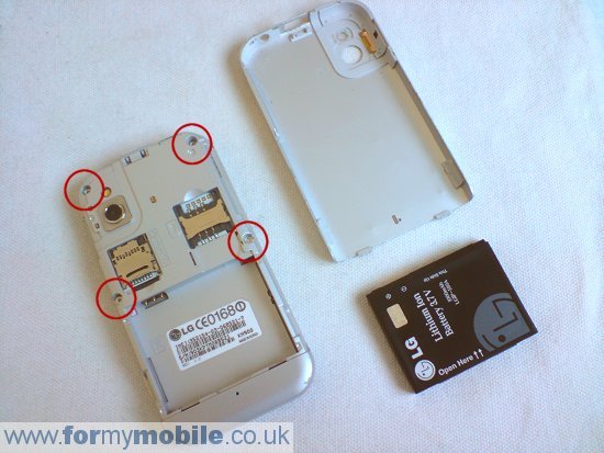

1.
Vegyük le az akkufedelet, távolítsuk el az akkumulátort, a SIM-kártyát és a memóriakártyát is. A képen piros körrel jelölt csavarokat vegyük ki.

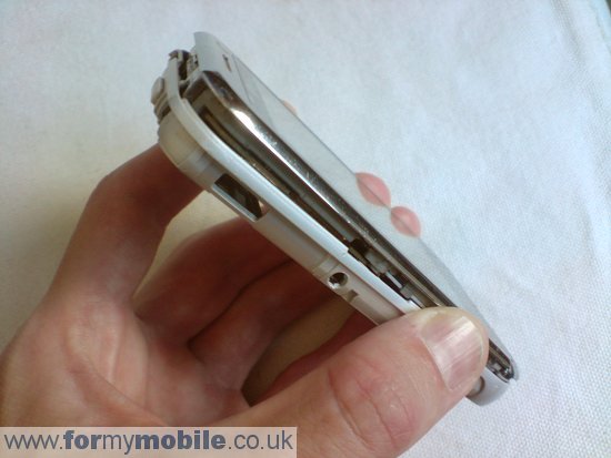

2.
A gitárpengetővel a bekapcsoló gombnál elkezdve nyissuk szét a telefon első és hátsó részét, kb. mint a képen.
Tipp:
A bekapcsoló és hangerő szabályozó gombok szeretnek kiesni ennél a műveletnél, tehát ügyeljünk rá, hogy ne tudjanak leesni, mert aztán sokáig keresgélhetjük :). Gond lehet még, hogy az adatkábel csatlakozója megakad a széthúzáskor, tehát erre figyeljünk. Amikor a tetje már szétjött, óvatosan kétfelé húzva szétpattan az alja is.

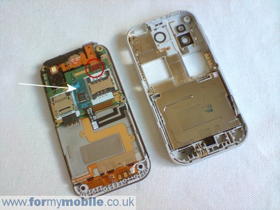

3.
Ha mindent jól csináltunk, a telefonunk most kb. úgy néz ki mint a képen. Pattintsuk ki a képen piros körel jelölt csatlakozót, egyszerűen fölfelé kijön. Ezután óvatosan vegyük le a fehér nyíllal jelölt ragasztószalagot.
Tipp:
A csatlakozót legegyszerűbb a gitárpengetővel kicsit aláfeszítve kivenni, de ez vonatkozik az összes ilyen jellegű csatlakozásra is. A szalagkábelt ne hajtogassuk, majd később!
