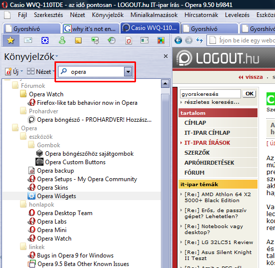

Az Operában azonban nem csak itt érhető el a gyorskereső, hanem szinte minden panelen. A jegyzetek és minialkalmazások között éppúgy kereshetünk vele, mint a könyvjelzők közt, vagy az előzményekben. A mezőt minden esetben a megfelelő (panel) oldalsávon találhatjuk meg. Közös jellemzőjük, hogy folyamatosan szűkítik a találatlistát, és csak a találatokat jelenítik meg, valamint minden mezőben keresnek. Ez utóbbi főképp a könyvjelzők esetén lehet hasznos. Egy új könyvjelző létrehozásakor ugyanis számos mezőt tölthetünk ki. A Név mező magáért beszél. Az Azonosítót beírva a címsorba (vagy inkább a Shift+F2 gombokkal előhozható ablakba) azonnal a keresett oldalra ugorhatunk, nem kell a hosszú URL-t begépelésével foglalkozni. Lehetőségünk van arra, hogy egy oldalnak, és egy keresőmotornak egyforma kulcsszót (azonosítót) adjunk meg, ezzel csökkenthető a megjegyzendő kulcsszavak száma. A Cím mező a könyvjelző által mutatott oldal címét tartalmazza, míg a Leírás tetszőleges szöveget tartalmazhat az adott oldalról. Ez egyrészt segítheti az eligazodást, másrészt a gyorskeresés számára optimális kulcsszavakat tárolhatunk benne, amelyek megkönnyítik a könyvjelző megtalálását.

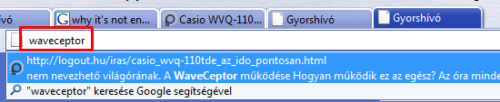

Ez utóbbi az Opera 9.5 újítása, a teljes előzménykeresés. Ennek a lényege, hogy nem csak a meglátogatott URL-ek között keres, hanem a megtekintett oldalak teljes gyorsítótárazott tartalmában. Ez akkor jöhet jól, ha nem emlékszünk egy cikk címére, vagy hogy mikor, melyik oldalon láttuk, csak néhány kiragadott (jellegzetes szóra). Például: olvastunk egy bemutató cikket egy óráról, de sajnos nem emlékszünk, sem a honlapra, sem az óratípusra, csak a „Waveceptor” szó maradt meg bennünk. Ekkor nem kell mást tennünk, mint elkezdeni begépelni a szót. Figyeljük meg, hogy nem jelenik meg találat, csak ha a teljes szót beírtuk a címsávba, akkor viszont megpillanthatjuk a kérdéses cikket, külön kiemelve pedig az inkriminált szót. Ha ennél is szofisztikáltabb keresése vágyunk, használjuk az opera:historysearch]opera:historysearch belső oldalt, ami egy hagyományos keresőfelületet ad elénk.
