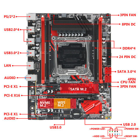

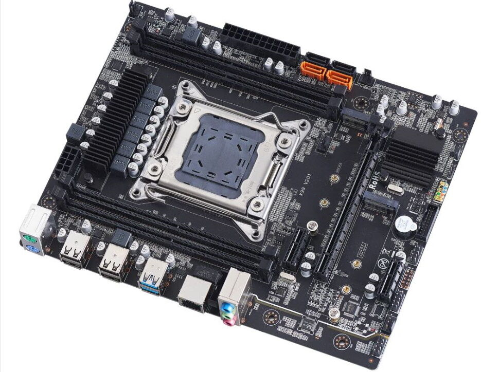

Atermiter X99 V201\V202\V203
(Jginyue X99M-Plus D4, Qiyida X99-H9, Kllisre X99 V201, Machinist X99-RS9)

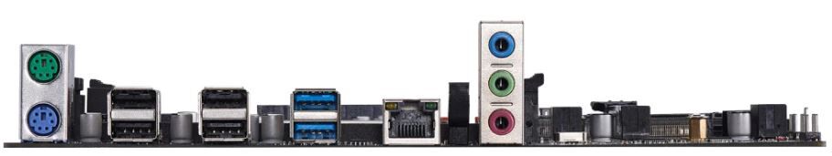

Az egyik legolcsóbb X99-es kínai alaplap. H81-es chipsetre épül (néhány B85-re vagy Q87-re). mATX méretű (235 x 185 mm). Tuning lehetőség nincs, de az all core turbo működik. H81-es chipset miatt SATA és USB 3.0 portok száma limitált. 4 db DDR4 RAM foglalat, desktop és ECC RAM-ok számára, 4 csatornás üzemmódban, ha mind a 4 slotban található RAM. 4 db USB 2.0 és 2 USB 3.0 található a hátlapon. Előlapi 2.0 és 3.0 kivezetés, de a 3.0 is csak 2.0 sebességgel működik (H81 csak 2 db USB 3.0-át támogat, azok meg hátlapon már megtalálhatók). SATA portok száma 4 db, 2 db 3.0 és 2 db 2.0 sebességű, SSD-t a 3.0-hoz érdemes kötni. Szerencsére az alaplapon található 2 db m2 SSD slot, 1 NVME (procitól távolabb), 1 NGFF (SATA), ez utóbbi osztozik a kevés 3.0-ás SATA slottal (jobb alsó közös, azaz SSD esetén nem megy [kép]). Wifi foglalat nincs. PCIe slot 1 db 16x, 2 db PCIe 1x. 4 fázisú tápellátás, gyenge VRM és chipset hűtés. 100 W TPD alatti E5 Xeon javasolt hozzá. 1 db 4 PIN-es CPU fan ez állítható a BIOS-ban, 1db 4 pin-es és 2 db 3 pin-es számítógép ház ventilátor csatlakozó található.
Huananzhi x99-8m-f BIOS orosz kollégák szerint kompatibilis, én nem próbáltam, előnye, hogy memória időzítés állítható. 32 GB-os ECC DDR4-es modulokat nem érdemes választani hozzá, maximum 4x16 GB javasolt. Laphoz E5 2620 / 2630 / 2640 V3-at érdemes társítani, ami a cikk írásakor úgy 5-15000 Ft-ba kerül, all core turbóval tisztességes teljesítményt lehet elérni. Persze ebbe is beleraknak akár 12 magos 2670 V3-ast is 120W-os TPD-vel, működni, működik, de a VRM-ek nagyon fognak melegedni...
Saját tapasztalatom a lappal, hogy csak a 2620 V3 all core turbo működik stabilan, már a 2640-nnel is lehetnek problémák, instabilitások. Csak olcsó gamer lapnak megfelelő: 2620 V3 , 4x4 GB ECC DDR4 max. Nvidia 1660/1070 (utóbbi úgy is a nagy tétel). Komolyabb top flow hűtővel talán 2640 V3.....
Orosz nyelvű alaplap leírás
Angol nyelvű teszt videó (Miyconst):
A videó tanulsága, hogy 2520/30-nál komolyabb Xeont nem javasolt bele tenni, és érdemes a VRM-et hűteni, pl. ún. Top Flow CPU hűtőt alkalmazni, az nagyobb légáramlatot hoz létre a VRM körül.
Eredeti lementett és módosított all core turbo BIOS az alaplaphoz Én jelenleg a Hunanzhi x99 8m-f BIOS-t használom az alaplaphoz. Több változatot továbbmódosítottam hozzá (undervolting mértéke különbözik).
A lap sajnos időnként Legacy módban ragad, és nem bootol a Windows, ha GPT a partíció. CMOS reset után megjavul. Érdemes a Windowst Legacy módban telepíteni ehhez a laphoz.
A nagyon hasonló kinézetű, alig olcsóbb (5-7 USD) Atermiter X99 D4-on csak 1 M2 SSD foglalat van, teszt szerint megy a 4 csatornás DDR4 szintén. De a nagyon hasonló 2 RAM foglalatos ZX-MINX9D4-et el kell kerülni, az egycsatornás RAM miatt.

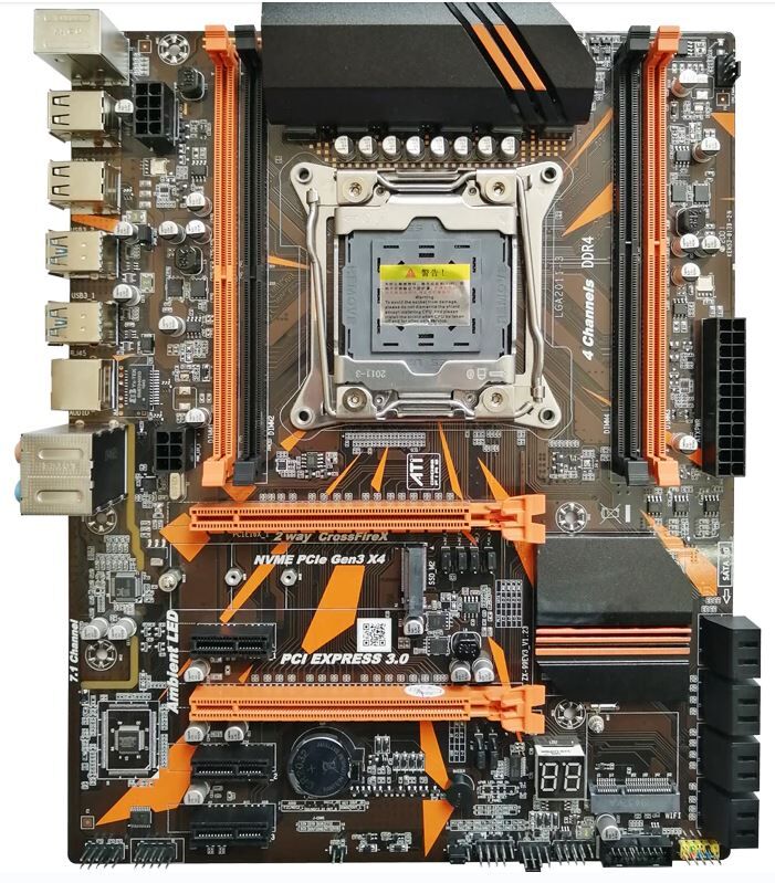

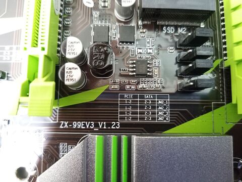

PlexHD X99/ Atermiter/Killsre X99 D4/D3 (ZX_99EV3)
Az egyik legolcsóbb C612 chipsetes alaplap. Sokan vásárolják, így jó a közösségi támogatás. Sajnos a gyártási minőség ingadozó, ki lehet fogni használhatatlan darabot. Méret: ATX, 280 x 220 mm. Többnyire DDR4-es RAM foglalattal kapható, de van 4 db DDR3-as is, (X99 Gaming D3) piros színű RAM és PCIe slotokkal. DDR4-es zöld, vagy narancssárga színű. Memória 4 csatornás, a C612-es chipsetnek köszönhetően 2 db 16x és 3 db 1x PCIe slot található alapon. 8 db SATA 3.0, 4x USB 3.0+ előlapi kivezetés, 4x USB 2.0 + előlapi kivezetés, 1 db M2 SSD slot (NVNME / NGFF), 1 db miniPCIe Wifi, 2db 4 PIN-es ventilátor csatlakozó. Chipset és VRM hűtés picit jobb, mint a V203 esetén, tápellátás 6 fázisú. De a VRM hűtést itt sem árt moddolni, mivel az 1.31-es verzióban csökkentettek a méreten és a felfogatásokon, olcsóbb került rá. Van a lapon POST kód kijelző. Az alaplap jól felszerelt, de gyártási minőség ingadozó. V203-ashoz hasonlóan az alaplapi hőmérséklet és CPU hőmérséklet hibás értéket mutat, de az egyes magok hőmérséklete jó.
Alap BIOS-szal overclock állítható, de nem működik.
All Core Turbo működik BIOS módosítás után. Számos módosított BIOS elérhető hozzá. (Próba saját felelősségre!) 150W TPD-ig lehet bele Xeont tenni.
A kombinált M2 slotban NVME / NGFF jumperrel kell választani, 4-et át kell pozicionálni, ha NVME SSD helyett SATA-t kívánunk belehelyezni. Gyárilag NVME-re van beállítva (azaz a lap teteje felé pozicionálva). Én egy M2 SATA-t tettem bele, a második PCIe 16x slotba pedig egy adapterrel helyeztem NVME SSD-t.
Alaplap leírás orosz nyelven.
Helyette megfontolandó a csak kicsit drágább (10 USD) a HUANANZHI X99 8M, minőség jobb, de csak 2 RAM slot van, két csatornás, így kisebb a memória sávszélesség.

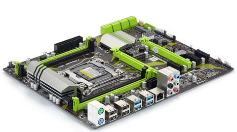

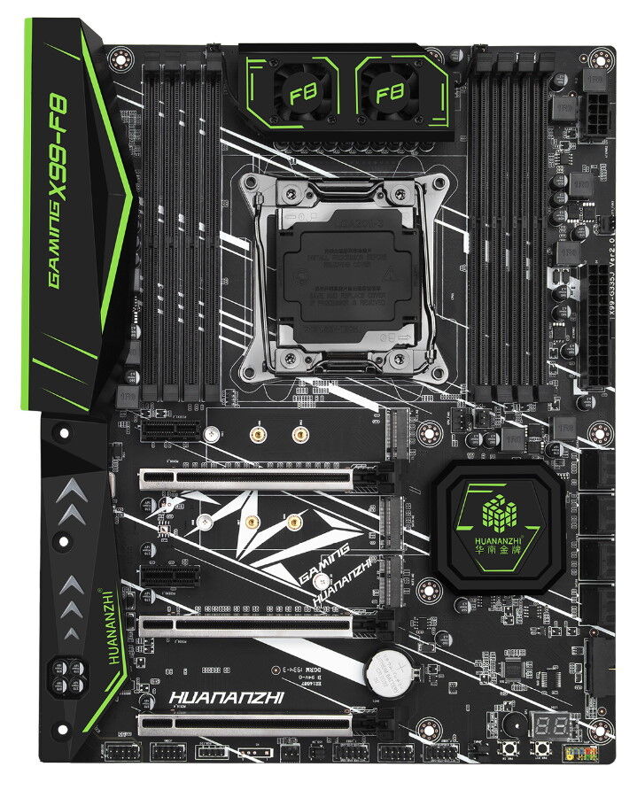

Huananzhi X99-F8
Sajnos a július 1-i módosítás óta az ÁFA miatt az alaplapok megdrágultak. Ha valaki 50-60 USD-vel még többet áldozik (150-160 USD), sokkal jobban felszerelt kínai alaplapot is vehet 8 db DDR4 foglalattal, 8 SATA 3.0-ás porttal, 2 NVME SSD slottal. 3 db PCI16x és 1 db 1x található az alaplapon.

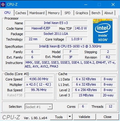

VRM hűtés aktív. Tápellátás 6 fázisú. Szorzózármentes Xeonokkal (pl. E5 1650 V3) támogatja a tuningot. Tényleges ára egy tűrhető Socket 1200-as lapéval egyezik.
Számos módosított BIOS érhető el a laphoz.
Teszt video:
