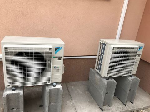

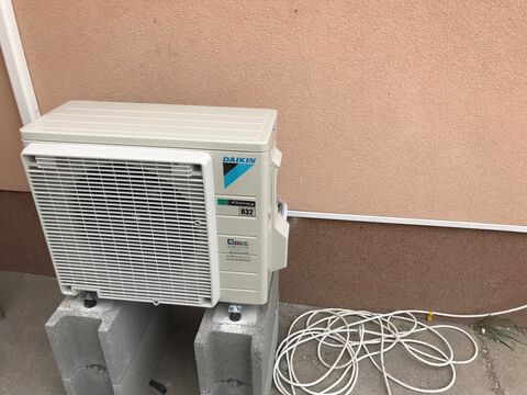

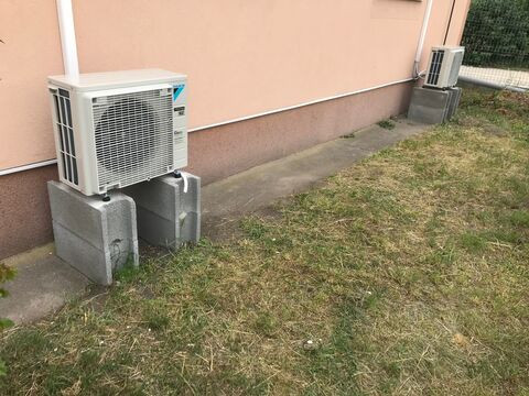

A tartókat magam készítettem betonzsalu elemekből, mert tartós, biztosan a hóhatár fölött van, és nem fog rajta rezonálni a klíma a megfelelő gumibakokkal. (Valamint egy apró 20 cm magas saválló klíma bak 15 ezer forint.) Be fogom őket idővel vakolni, és leszínezem a ház színéhez passzolóan, csakúgy, mint a kábelvezetőket.

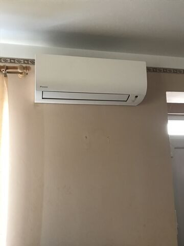

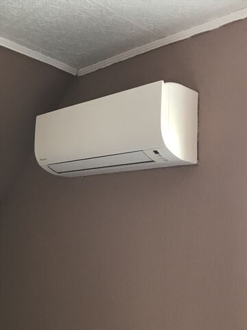

A beszerelt klímák :
A kültérik hangja videón. A beltérieknek nem lehet felvenni kis fordulaton:
A klímák elhelyezését érdemes nagyon megtervezni. Lehetőleg ne oda nyomja a levegőt, ahol mondjuk sokat ülünk, délutánonként sokat olvasunk, TV-t néznénk vagy hosszabb ideig tartózkodunk. Ezt persze a terelőlapátok állításával meg lehet oldani, de ugye fűtésnél a klíma automatikusan teljesen lenyitja a lapátot és igyekszik a föld fele fújni, mert az a fránya meleg levegő felfelé száll.
Tehát ezeket a dolgokat azért érdemes kitalálni és mérlegelni. A szobákban is az a jó, ha a klíma nem az ágyunkra fújja a meleg vagy hideg levegőt és jobb belekalkulálni a fentebb leírt dolgot a bútorozásba, elhelyezésbe, hogy fűtésnél az a jó, ha a klíma le tudja fújni a meleg levegőt a földre, és akkor sem ér minket a huzat. Érdemes rászánni az időt a tervezésre a klímák elhelyezésénél.
Mi székre állva egy ventilátorral modelleztük le a végső elhelyezést, de a nappaliban így sem tudtuk megoldani maradéktalanul a dolgot. Ha eszünk, akkor az egyik klímát lekapcsoljuk, mert sajnos az ebédlőasztalra tolja a levegőt. (Bár a próbaüzem alatt elég volt levenni alacsony fokozatra, senkit nem zavart.)

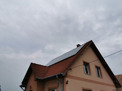

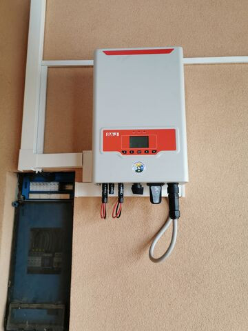

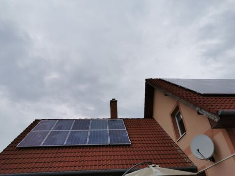

Ehhez került fel a Tiszta Energiáktól egy 8,53 kWp rendszer, ami egy átlagos évben kb. 9500 kWh áramot képes nekem lehozni. Reméljük így lesz :) 31 darab polykristályos Suntech Maxim smart panel került fel SAJ 10kW-os inverterrel. Az inverter passzív hűtésű és remek online felülettel rendelkezik minden platformon. Látható, hogy direkt nagyobb inverterrel kértem, hogy ha akarom, akkor tudom bővíteni a rendszert további panelekkel inverter csere nélkül – akár még 40%-kal is.

Sajnos az E.ON nem fogadta el a régi villanyóra-szekrényemet, valamint teljesítmény bővítésre is szükségem volt a klímák miatt, amit csak úgy adtak meg, ha szabványosítom az órát. 3 x 16 Amperről 3 x 20 Amperre növeltem. Munkadíjjal együtt 200.000 forintba került ez a manőver az áthelyezéssel, plusz még le kell javíttatnom a színezést is a vésésnél. De legalább a régi órába bekötöttek a napelemes fiúk, tudták használni.
Pár kép a kész rendszerről :

Mivel a május és most a június eleje is nagyon hűvös és csapadékos, ezért sajnos a napelemes rendszer nem hozza le a maximális teljesítményét, de így is messze túlszárnyalja az elvárásaimat. Azt hiszem, nem fogom tudni ezt elhasználni a klímákkal, erősen kalkulálok egy villanybojlerrel még... De megvárom az első évet.
A múlt héten három délután is 13 fok volt, este pedig 5 fok köré csökkent a levegő, el is indítottuk gyorsan a klímákat tesztelni. Döbbenetesen gyorsan meleget csináltak, de persze a leállításuk után hamar elkezd hűlni a levegő. Nagyon halk készülékek ezek. Aki fűteni szeretne és hálószobába akarja a klímát, ne a legolcsóbbat vegye, próbáljon legalább a középkategóriából választani. Meg fogja érni.

Most már volt pár nap nyár is, 30 fok körüli hőmérséklettel. Végre hűvös szobában aludtunk, amit el sem hittünk. A Daikin klíma tényleg annyira halk éjszakai módban, hogy enyhe suhogást hallani csak. Nyugodtan aludtam mellette. Ráadásul a normál ventilátor módot is tudja, ami szintén nagyon jó.
Eddig szeretjük, úgy érzem megérte, hogy ez mellett döntöttem.
Intelligensen kezeli a beállított hőfokokat, csak annyit dolgozik hozzá, amennyit kell, hogy lehűtse vagy befűtse a szobát. Azaz hiába tudna akár 5-6 fokos hideg levegőt is betolni a szobába a hűtés miatt, ha látja, hogy 15 fokos levegővel pár percen belül eléri a beállított hőfokot akkor nem nyom feleslegesen sarkvidéki levegőt. Ezzel energiát spórol és magasabb komfortérzetet is nyújt.
