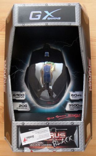

Az egér egy masszív, korrekt, kisméretű dobozban érkezett, benne az egéren kívül pár kellék. Használati utasítás, ha esetleg le akarnám nyelni az apró alkatrészeit (nincsenek), egy szett tartalék talp, és a driver CD. Utóbbi elég jól jött, lásd később.
A burkolat szinte teljes egészében fekete, csak a görgő, a hátára festett skorpió, és a skorpió közepéből elővirító "GX Gaming" felirat fehér. Meg egy marketingszöveg: "Pro Game STYLE". A görgő és a GX Gaming felirat fehéren világít.

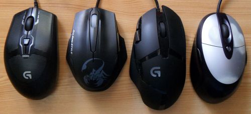

Balról jobbra: G100s, Maurus, G402, MX310
Méret, forma
Méretei: 106 × 80 (60) × 35 mm. A zárójeles 60 azt takarja, hogy a szárnyak nélkül kb. 60 mm széles lenne, azaz akkorát kell megfognunk. Ezzel kifejezetten kis egérnek számít, és a kis egerek közt is igen rövidnek. Ennél talán csak egy rövidebb van: a Razer Salmosa Mini. Ezzel én tenyeres fogásra alkalmatlannak találom, bár kis kézzel talán az is lehetséges. Claw / fingertip fogásra azonban kifejezetten jónak találom.
A formája teljes mértékben szimmetrikus, és a szárnyak miatt fogásra is szokatlan, nem csak kinézetre. A hüvelykujjam és a kisujjam támasztására szolgál, amit igen kellemesnek találtam. A G100s-en a padra leérnek az ujjaim oldalt, ami high-sens gamerként kifejezetten jól jön, a Maurusnál azonban erre esélyem sincs. A pixelpontos célzásnál segít, ha az ujjaim leérnek, ezáltal megnő a súrlódás, és a könnyű, kiválóan csúszó G100s-t pontosabban tudom irányítani.
Ha a szárnyakat gondolatban elhagyjuk, akkor egy MX300 / G1 / G3 / G100s-re nagyon hasonlító, ám azoknál rövidebb képződményt látunk magunk előtt. Csak mintha a végét lespórolták volna, és a főgombjai homorúak. Ízlés dolga, nekem kényelmesek ezek a homorú gombok. A görgője a megszokottnál jobban kiemelkedik, de használat közben nem zavaró.
Az oldalgombok kifejezetten jó helyen vannak, az elhelyezésük az MX310 / G3-ra emlékeztet. Esélyem sincs, hogy véletlenül megnyomjam, amikor ráfogok az egérre (IMO / SS Kana-jelenség), azonban keresve könnyű megtalálni, mindkét oldalon. Pont annyira lógnak ki, amennyire kell.
