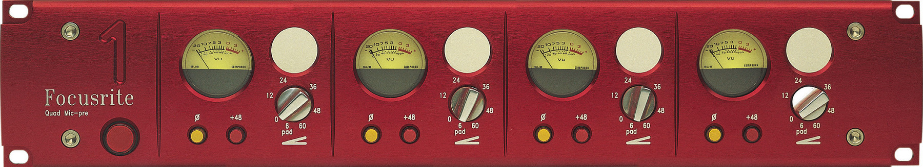

Scarlett, aki jelen esetben nem az Elfújta a szél hősnője, hanem a jó nevű Focusrite cég legújabb, USB 2.0 csatlakozóval ellátott, 3 tagot számláló külső hangkártya-családjának fantázianeve. Külsőre erőteljesen hajaz a Focusrite RED-re, de természetesen ahhoz (sajnos) nem sok köze van azon kívül, hogy rá van írva a gyártó neve.
