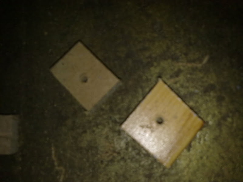

Ez után következett az alaplap megtartására szolgáló fémlap beszerelése. Ehhez szükség volt távtartókra. Szerencsére találtunk megfelelő vastagságú lambéria darabot, ami az előszoba burkolásából maradt meg, ezt csak fel kellett darabolni.

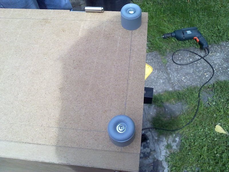

Ezt követően bemélyítettük a zsanérokat és felhelyeztük a talpakat. Amik eredetileg ütközőnek készültek.

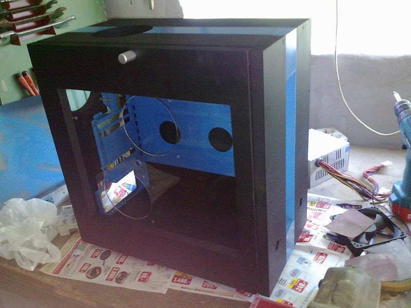

Amivel össze is állt a gépház és már csak a festés volt hátra.
Szerintünk a matt fekete mellett a fényes kék elég ütősre sikeredett.

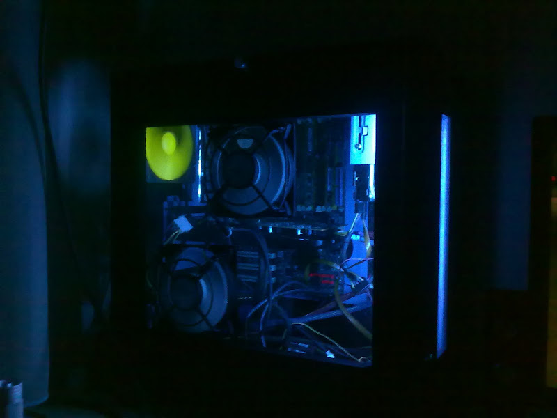

Ezután már csak össze kellett szerelni.
