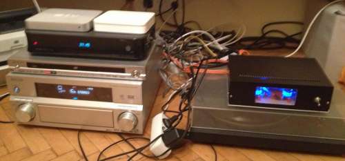

Ennyi magyarázat és bevezetés után már sejthető, hogy egy modern Hi-Fi erősítőre kötött régebbi beépített riaa konverteres bakelit lejátszó közé épített előerősítő megtervezése és megépítése volt a célom.
