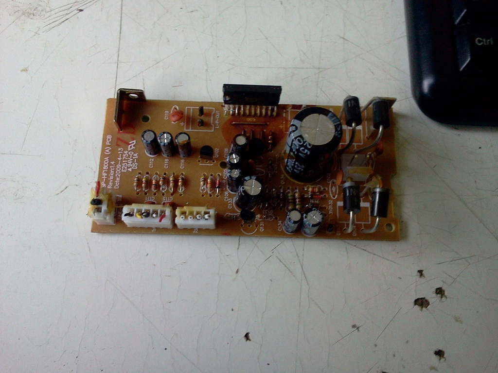

Mivel konyítok egy keveset az elektronikához, gondoltam egyet: miért nem javíthatnám meg saját kezűleg?
Bátran szétkaptam a cuccot: a kondik tiszták voltak, sehol semmi gond.
Nyilván az IC haldoklik remek...
Azonban a D-osztály lévén nem is egyszerű beszerezni új IC-t.
Hát igen, ez volt benne. Egyszerű sőt roppant költség hatékony D-class. 25 wattból roppant sok decibelt kit tud hozni, de mégis csak az, ami. A vájtfülűek simán kihallják, hogy csak másodlagos vagy inkább harmadlagos Hi-Fi teljesítmény...
