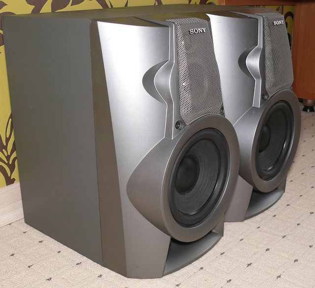

Következzenek a hangfalak! Vaterás szerzemény volt. Kis felbontású képen ábrázolták, melyen hibátlannak tűnt. Persze mikor kézhez kaptam, valami garázsban tartott hangkeltőnek tűnt (ezt igazolhatják a festékkel fröcskölt előlapok, melyeket előszeretettel csavarhúzóval és sniccer segítségével orvosolt az előző tulaj). Igazából a szekrény tetején jól mutatott, így sokáig nem foglalkoztatott.

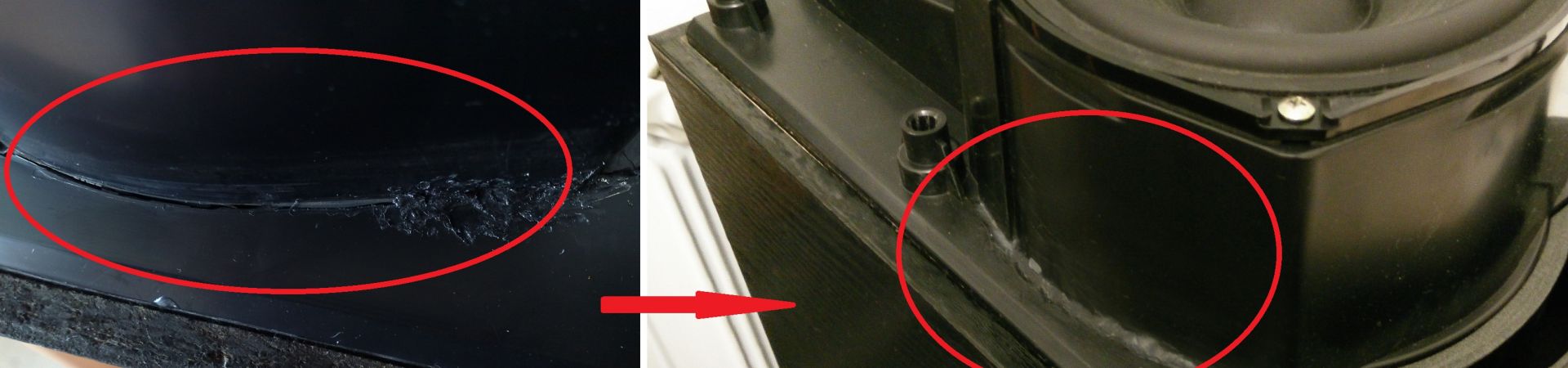

Előlapot leemelve újabb meglepetés ért. A hangszórótartó alatti rész 15 cm hosszan végig volt repedve. Ezeket javítottam forrasztópáka és egy kis hozaganyag segítségével. Pillanatragasztót nem akartam használni, mert ahhoz elég széles volt a rés, és nem akartam, hogy később megrepedjen.

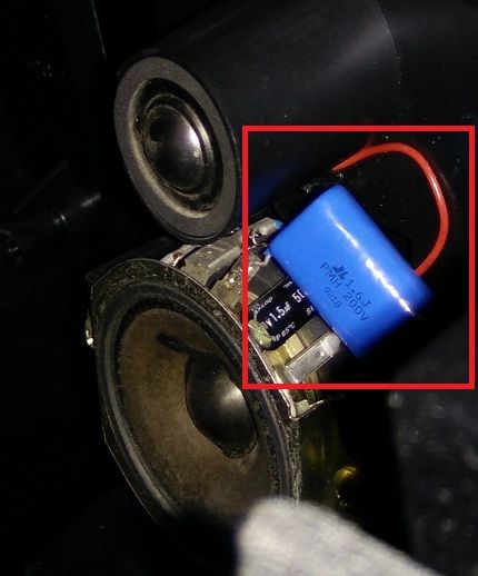

A hangszórókat egyesével leforrasztgattam, majd külön-külön letesztelgettem. Szerencsére mind hibátlan volt külsőre is és hangilag is. Mivel ez egy régi típusú doboz, ezért a hangváltóban az elektrolit kondikat dobtam, és egy leírás alapján hasonló paraméterű fólia kondenzátorokra cseréltem.
