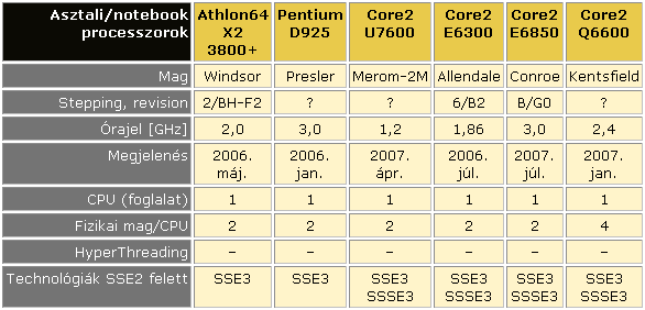

A versenyzők
Minden gépben párban voltak a memóriamodulok; a szerverekben Kingston, az asztaliakban Kingmax. Minden alap órajeleken és időzítésekkel. Az éjjel-nappal elvárt folyamatos működés miatt csapok a kezére, aki túlhúzással próbálkozik.

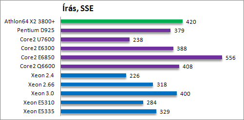

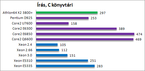

Írás
Vágjunk hát bele! Bemelegítésnek egy alap gyakorlat: nyers írási sebesség, a memória kinullázása. Az x86 assembly, MMX és SSE rutinok között nem volt mérhető különbség. Úgy látszik, a Microsoft programozóinak ez mégsem volt olyan triviális feladat, mert az ő könyvtári verzióik 50-200%-kal lassabban futottak.
Nagy meglepetések azért nem értek minket. Az Athlon hozta a kortárs Xeonok verését (nem kicsit, nagyon); látjuk az egyes generációkon belüli közel órajel-arányos sebességet; és a gyorsulást a generáció váltásokkal.

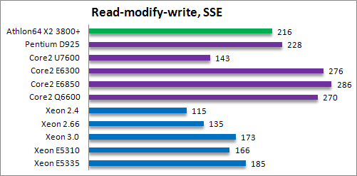

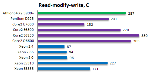

Read-modify-write
Bonyolítsunk egyet! Kiolvassuk az adatot, belepiszkálunk egy kicsit, majd visszarakjuk ugyanoda. Esetünkben ez annyiból állt, hogy a 32 bites számok felső byte-ját (alfa csatorna) telire állítottam. Itt a Microsoft compiler-írói szépítettek valamennyit, mert a C és az x86 verzió közel azonos sebességgel futott. Az MMX és SSE rutinom meg csak a Prestonia magokon hozott mérhető gyorsulást.
Ami az izgalmas az előző teszt eredményeivel összevetve, hogy a memóriavezérlők és -csatornák architektúrális különbségeinek ellenére az asztali/laptop processzorok mindegyike 1,6-szoros körüli lassulással oldotta meg ezt a feladatot. A villanykályha Xeonok viszont sokkal jobban megszenvedték. Érdekes, hogy míg az egyutas E5310 volt a leggyorsabb, az E5335 kétutas változatban még a magasabb órajel ellenére is csúnyán kikapott. Hogy a második foglalat memóriaforgalma disznólkodott bele a cache-ekbe, vagy másról van szó, azt majd megmondják az okosak.

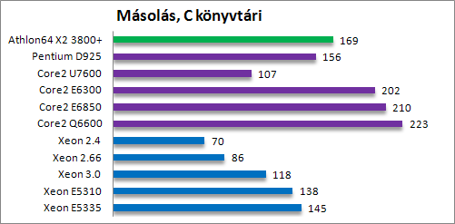

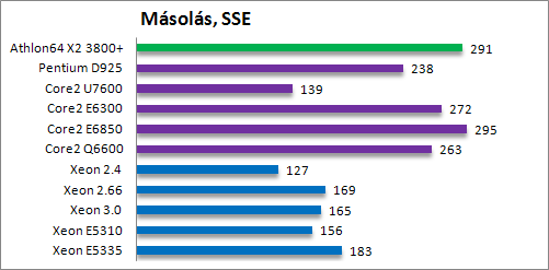

Másolás
Harmadik feladat a klasszikus memória másolás egyik helyről a másikra. Itt egy jólirányzott prefetch-kezeléssel szintén a dupláját hozhatjuk gépi kódban a Microsoft könyvtári változatának.
Az Athlont itt is csak a nagyobb órajelű Core2-ok nyomják le. A szerverprocik ugyan csúnyán kikapnak, de ez az alacsonyabb órajel eredménye. A kétutas Clovertown ebben a feladatban is gyengébb valamivel, mint azt órajele alapján várhatnánk tőle. Az egyetlen érdekesség a két asztali Core2 Duo nagyon közeli eredménye, itt az E6850-esbe rakott memóriamodulok sebességére gyanakszom.

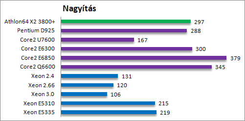

Nagyítás
Ez is egy egyszerű feladat, de kicsit nagyobb terhet ró a cache-logikára. Nem teszünk mást, mint egy képet vízszintesen és függőlegesen is duplájára nagyítunk. Ebben semmi pixelenkénti számolás sincs. Minden olvasáshoz négy írás tartozik, így valamivel ritkábban kell váltogatni a busz-irányt, mint a sima másolásnál. A kimeneten a sorok duplázása viszont borítja az eddigi folytonos memória-hozzáférést.
Az eredményen már nem is csodálkozunk: Az AMD körülbelül a másolás sebességét hozza, a régi Xeonokat büntette ez a teszt, a Core2 magok viszont kivirultak.

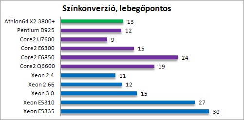

Színtér-konverzió
Szép, hogy ezeket leteszteltük, de értelme közvetlenül nem volt. Az időnek viszonylag kis részében csinálunk ilyen feladatokat, az erőforrások javát a számítások kötik le. Kezdjük ebből egy egyszerűvel: 4:4:4-es RGB32 pixelekből (minden képpont egy 32 bites adat, amiből minden csatorna 8 bites) varázslunk 4:2:2-es YUV képet (itt a színkomponensek vízszintesen felezett felbontással vannak, így 32 bitre két pixel fér el). Maga az RGB-YUV átszámítás egy sima lineáris transzformáció.
Az első adag mérést egy buta rutin csinálta. Ebben a nagykönyv szerint van megírva a konverzió, lebegőpontos számításokkal. Az új Xeonok itt már kezdenek valamit megvillantani abból, hogy miért is kerülnek sokszorosába az asztali társaiknak. Míg a régi Xeonok itt is már csak köhécselve bírják tartani a tempót, szegény Athlont meg állva hagyják Core2-es társai, amin nem lepődünk meg a lebegőpontos végrehajtóegységek ismeretében.

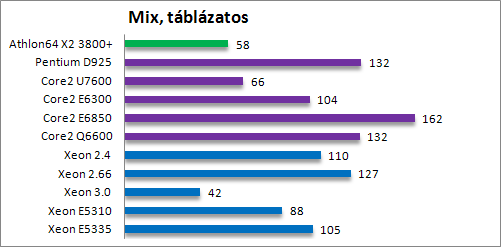

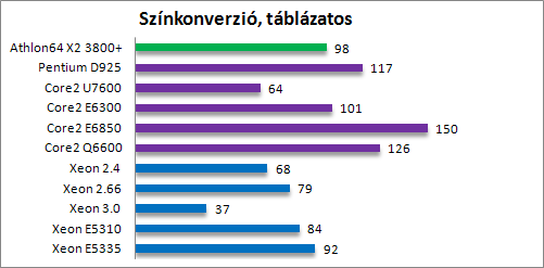

A második menetben némileg okosabban esünk a problémának: előre kiszámoljuk a szorzásokat, és segédtáblázatokat használunk. Így a pontunk nem lebeg annyit, viszont sok indexelt memóriahozzáférésünk lesz, sok címszámítással, és sok cache-be rakandó adattal.
Szépen visszatértünk az órajel-arányoshoz közelítő eredményekhez (a régi Xeonok szokásos buktájával). Felhívnám a figyelmet még arra, hogy az Irwindale Xeonnak mennyire nem fekszik a táblázat. Igaz, hogy így is duplájára gyorsul a favágó módszerhez képest, de mit ér ez a régebbi testvérei hatszoros gyorsulása mellett?

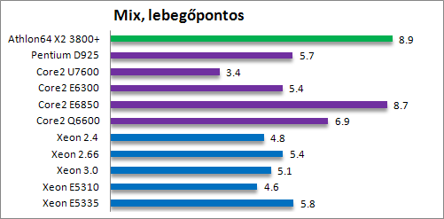

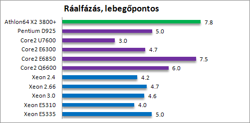

Képek mixelése
Ebben a feladatban két képet keverünk össze valamilyen arányban. Ilyen látható például a videók mixelésekor, amikor egyik snittből a másikba váltunk fokozatos átmenettel. A képlet egyszerű: x(új) = [x₁·α + x₂·(255–α)]/255.
Lebegőpontosan az árbajnok Athlon egyszerűen lealázza az úri mezőnyt. A táblázat alkalmazása itt is sokat segít, és visszajutunk a papírformához; az új Xeonok generációváltása nem ér semmit, órajel-arányosan maradnak alul az öregekkel szemben.

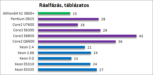

Ráalfázás
Itt annyiban nehezedik a feladat, hogy amit rárakunk a háttérre, az már eleve részben átlátszó (van nekije alfa csatornája). Például megfeliratozunk egy filmet, kirakunk a sarokba egy logót, egy (18)-as karikát, vagy a fél NCIS-t letakarjuk a Kiválasztott reklámozásával. A képlet nehezedik, mert figyelembe kell venni a felső réteg átlátszóságát is, ami képpontonként változik: x(új) = [x₁·α·α₁ + x₂·(255–α·α₁)]/255².
A mixeléshez hasonló elrendezésűek a grafikonok. Felhívom még a figyelmet az eredmények abszolút értékeire: Még a gyorsított módszerrel is lassúak vagyunk a rendes valós idejű lejátszáshoz. És akkor még semmi mást nem csinált a gép, nem tömörített ki/be MPEGet. (Igaz, egy videóműsort nem is szoktak teljes képernyős grafikával letakarni.)

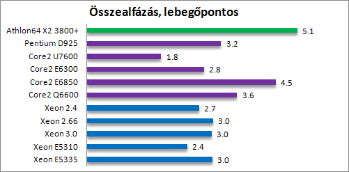

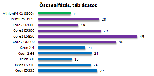

Összealfázás
Az élvezetek netovábbja: amikor részben átlátszó rétegeket növesztünk össze úgy, hogy a végeredménynek is tartalmaznia kell az átlátszósági információt. x(új) = [x₁·α·α₁ + x₂·α₂·(255–α·α₁)]/[255²·α₂]. Le kell kezelni a speciális eseteket (üres α₂), és a „háttér” új alfáját is ki kell számolni.
Ha kicsit végiggondoljuk a szükséges számításokat (vagy a teszt eredményeket nézve a sebességeket), egyből világos lesz, a játékokban miért inkább a nagyobb felbontású számolást (AA) választják ehelyett. Pláne, hogy az párhuzamosítható, alfázva pedig meg kell várni a hátrébb levő felületek elkészültét. Egy füves réten nyilván nem valósítható meg a fűszálak mélység szerinti egyenkénti renderelése a masszívan párhuzamos feldolgozás helyett.

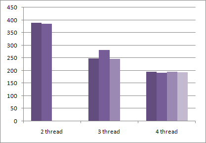

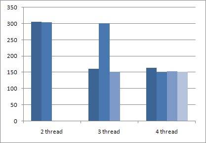

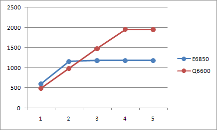

Thread-stressz
Semmi más, mint az alfázás, egyre több threadben. Minden szálnak megvannak a saját memóriaterületei, tehát azt szimuláljuk, hogy egyszerre több képet számolunk. „Gondolkodás nincs, enyém lesz a kincs.” Az nyer, aki adott idő alatt a legtöbb képet tudja kiszámolni összesen, az összes fizikai és logikai magját bevetve. És azt is tudjuk vizsgálni, hogy vajon ez az érték hogyan változik, ha több magot pakolunk a gépbe.
Látszik, hogy ebben a szerepkörben a HyperThreading mintha ott sem lenne. Hiába van 4 logikai processzorunk, végrehajtóegységből nem rakott mögé ennyit az Intel, így két szálnál megáll a skálázódás. A Windows 2000 meg ugye még nem is tud a HT-ről, szóval két threadet képes ugyanazon fizikai mag két logikai procijára kiosztani. Mármint képes lenne, ha nem kapcsoltam volna ki a HT-t. Az érdekesség kedvéért azért csináltam róla diagramokat. A kéken HT engedélyezve, Windows 2000, a lilán egy HT nélküli gép látható. Három szálat a Windows 2000 simán szétoszt darabra a négy logikai mag közül az első háromra, aztán a két peches küzdhet a fizikai végrehajtóegységekért. Az ütemező bemutat nekünk a középső ujjával.
A négymagos procik gyönyörű lineáris teljesítménynövekedéssel jutalmazzák, ha egyre több szálat bízunk rájuk. Persze csak amíg el nem fogynak a magok, attól kezdve hiába is erőlködünk, az összes mag csúcsra van járatva. Ami viszont számomra meglepetést jelentett, hogy a 2*4 fizikai magos gépben is megállt a tudomány a 4 threadnél. Hogy emögött a Microsoft mesterkedését sejtsem-e, nem tudom. Sima Windows 2000 Server futott alatta, ami felismerte mind a 8 magot, de attól még lehet, hogy valami licenszelési okból az ütemező csak legfeljebb négynek hajlandó egyszerre munkát adni. Ezt meg majd moonman jobban tudja.
Ha valaki hozzáfér legalább 8 magos vashoz, amin újabb rendszer fut, szívesen átküldöm a tesztprogramot. A teszt természetéből adódóan viszont csak olyan gép jó, amin nem fut más feladat. Ha a brutális threadek beindulnak, még a kurzor sem reagál, nemhogy a titkárnők PowerPointos leveleinek kiszolgálása.
