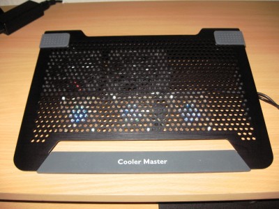

Ezért úgy döntöttem, hogy itt az ideje beruházni egy komolyabba. Így is tettem. Megrendeltem egy Cooler Master U2 típusú Coolert, potom 6000 FT- ért. Most kérek elnézést azoktól, akik saját kezűleg csinálták a noti Coolerjeiket, sajnos én anyag- és helyhiány miatt nem tudtam így megoldani, ezért maradtam a tuningnál.

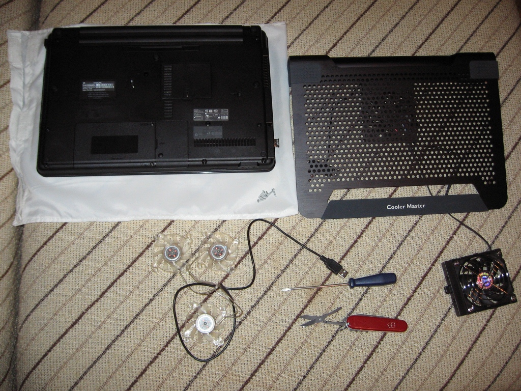

Először leszereltem a 3 db 6 cm-es, kék ledes ventillátort a régi coolerről. Azért gondoltam, hogy beépítem ezeket is, mert kevésnek találtam a két 8 cm-es ventillátort.

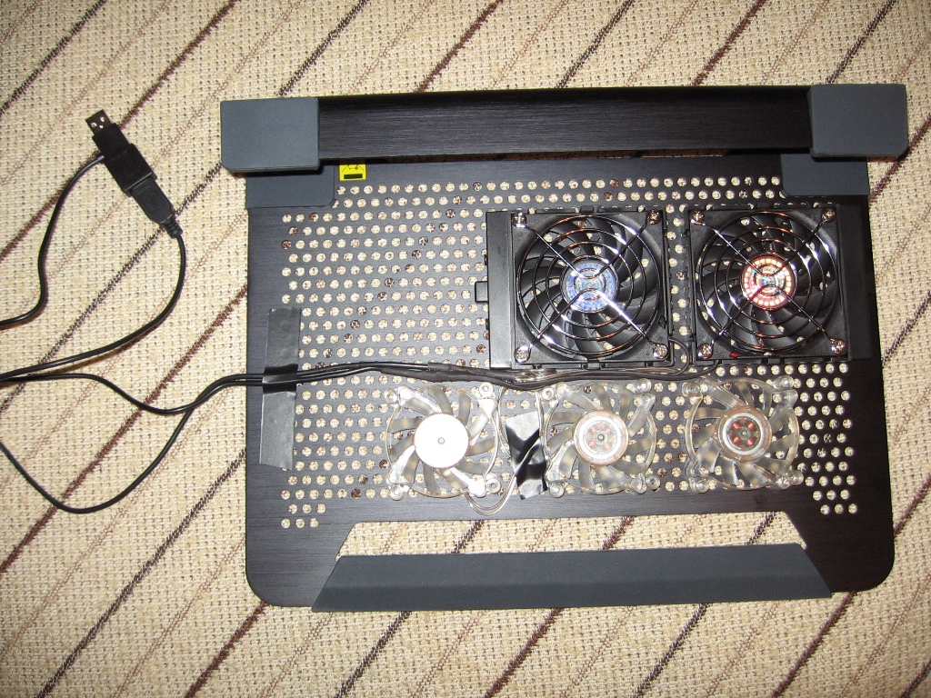

Indulásként volt 1 db notebook pad (anyaga alumínium,ami a hővezetés szempontjából nálam 5-re vizsgázott), 2 db 8 cm-es és 3 db 6 cm-es ventillátor és hozzá való csavarok. Kábelek elrendezéséhez esetleg szikszalag vagy kisméretű kábelkötegelő. Az U2-es ventillátoroknak szerencsére volt plusz USB csatlakozója, amire a 3 db 6 cm-es ventillátort rá tudtam csatlakoztatni, így megvalósult azok áramellátása is.

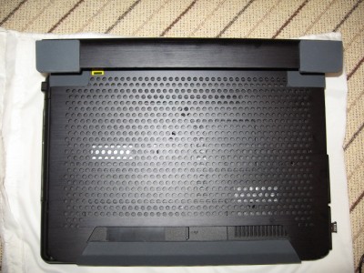

Első lépésben a fejjel lefelé fordított laptopra helyeztem a hűtőpadot, hogy meg tudjam állapítani, hogy hova kell helyeznem a ventillátorokat ,a hűtőnyilások figyelembe vételével.
Második lépésként felszereltem őket a padra, ügyelve arra, hogy minden hűtést igénylő részre jusson hideg levegő. Majd esztétikusan elrendeztem a kábeleket is.

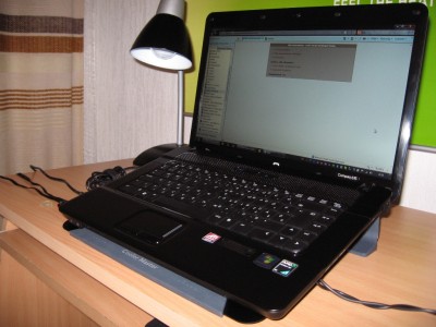

Végül következett a teszt-üzem. Alapjáraton a proci kb. 53-60 fok között ment, hűtéssel ez 45 és 50 fok közé sikerült letornásznom. A winchester hőmérsékletét 30-35 fokra sikerült csökkentenem 35-40 fok helyett.
