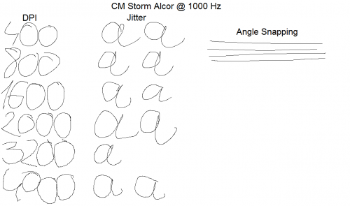

Elsőként nézzük a Paint tesztet. Érdemes rákattintani!
Ebből már levonható pár egyértelmű következtetés: legjobban 400 és 800 dpi-n teljesít. 1600-on már látszik minimális jitter, 2000-en tűrhető, 3200-on és 4000-en borzalom. Arra enged következtetni, hogy a natív felbontás 800 dpi, azonban eddig úgy tűnik, az 1600 is használható. Ebben a DA 3.5G tulajdonságaira hajaz: az 900-on nem jitterel, 1800-on kicsit.
