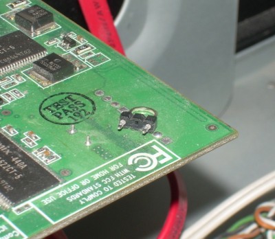

A minap pedig megtörtént az, amiért ez a rövidke útmutató készült. Elengedett még egy pöcök, de szerencsétlenségemre pont ugyan azon az oldalon.
Itt a bűnös!

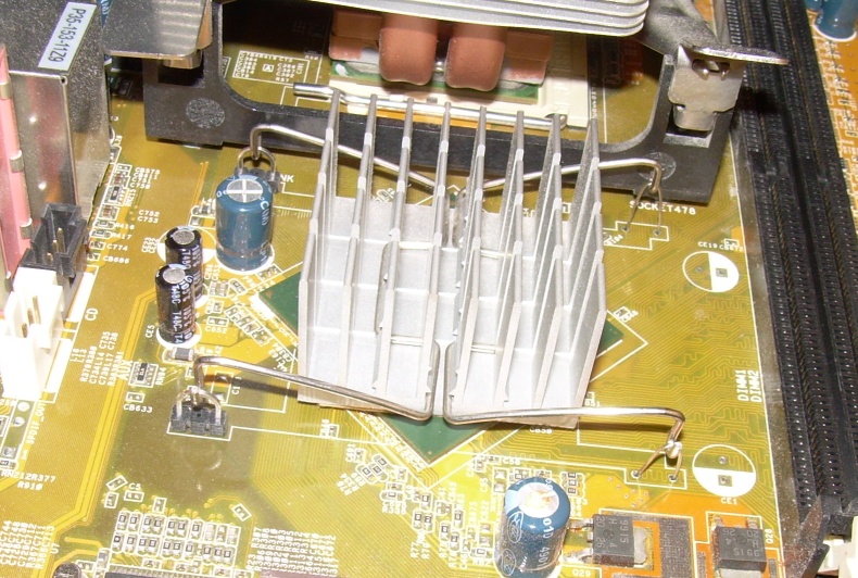

Így mivel csak a másik felén maradt lefogatva, szépen felemelkedett ez az oldala. Egyúttal el is vált a borda a chiptől, így megszűnt hűteni azt.
Így nézett ki

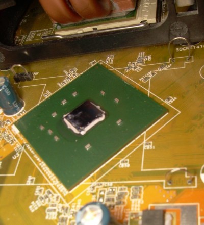

- Majd megpucoljuk az alját, illetve magát az NB-t a - jelen esetben a gyári - paszta maradványaitól!
Ez konkrétan olyan volt, mint egy kiszáradt, több éves rágógumi, ami az asztallap aljára volt ragasztva.

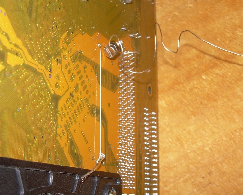

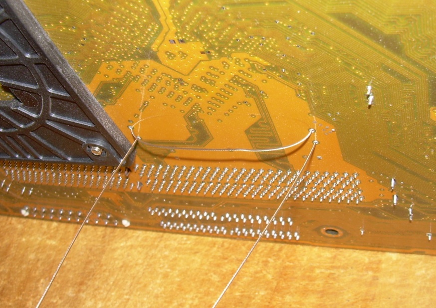

- Jöhet az átfűzés a lyukakon, amik eredetileg a pöckök lábainak voltak fenttartva! Az így keletkező hurkokba mehetnek majd ugyanúgy a leszorító kampók!
A hurkok...
...és a történet fonákja

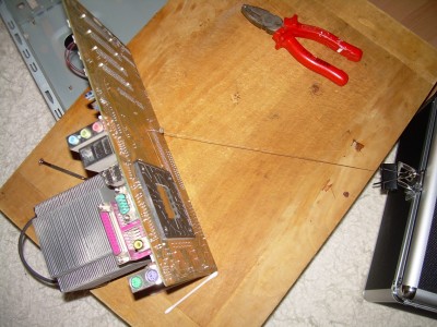

Jó, de mivel legyen megfeszítve a huzal?!

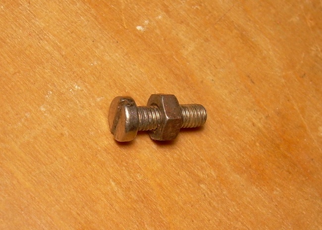

Kis ötletelés után a legegyszerűbb megoldásnak én ezt találtam:
A csavar
- Egyszerűen a drótot ráhurkoljuk a menetre és meghúzzuk a csavaranyát!
- A chipre és a bordára közben felkerült természetesen egy-egy réteg hűtőpaszta is, ami nevezetesen Zalmiék STG1-ese volt. Ezt se frissen vettem, vesztett a viszkozitásából, de mint a sokféle bacsis pasztatesztből tudjuk, mindegy hogy mi, csak kenhető legyen!
Ezek után jön a 'legnehezebb' része a dolognak, hogy feszítsük meg és rögzítsük egy időben?
Mivel segítségem nem akadt és legalább 3 kéz kellett volna a művelethez, így egy nagy súlyú valamit kiválasztva sikerült megfeszíteni a drótot, ami szépen ráhúzta a bordát a NB-re.
- Itt jön képbe a csavar, meg az anya és szépen rögzíteni lehet, hogy a drót és nem mellesleg a borda megőrizze ezt az állapotát!

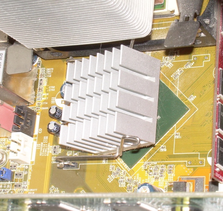

Voila, kész is a „mestermű”!
