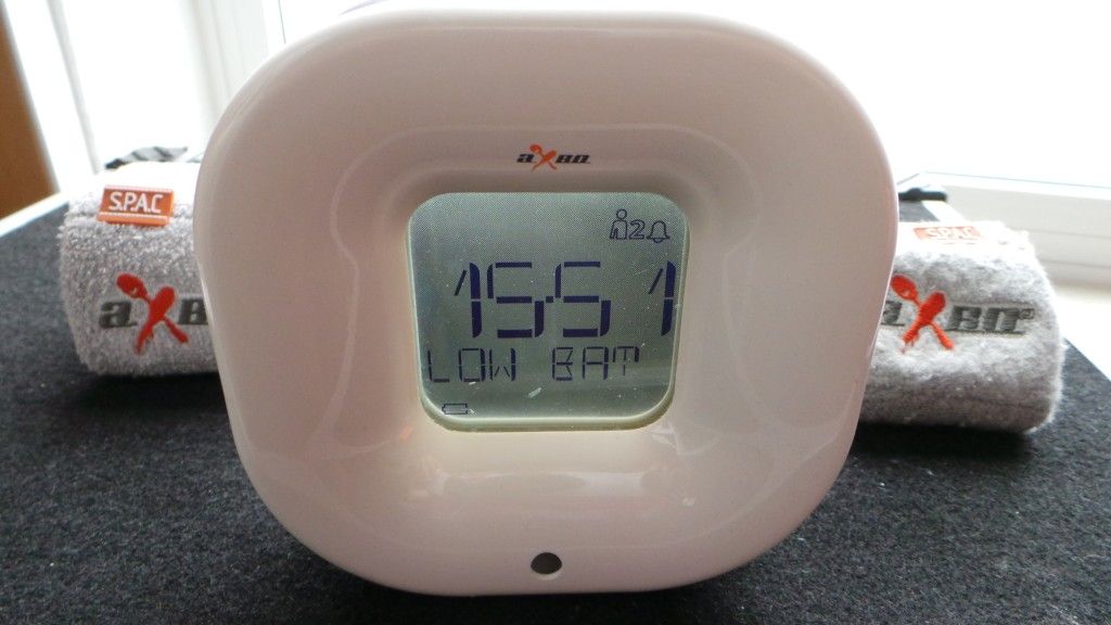

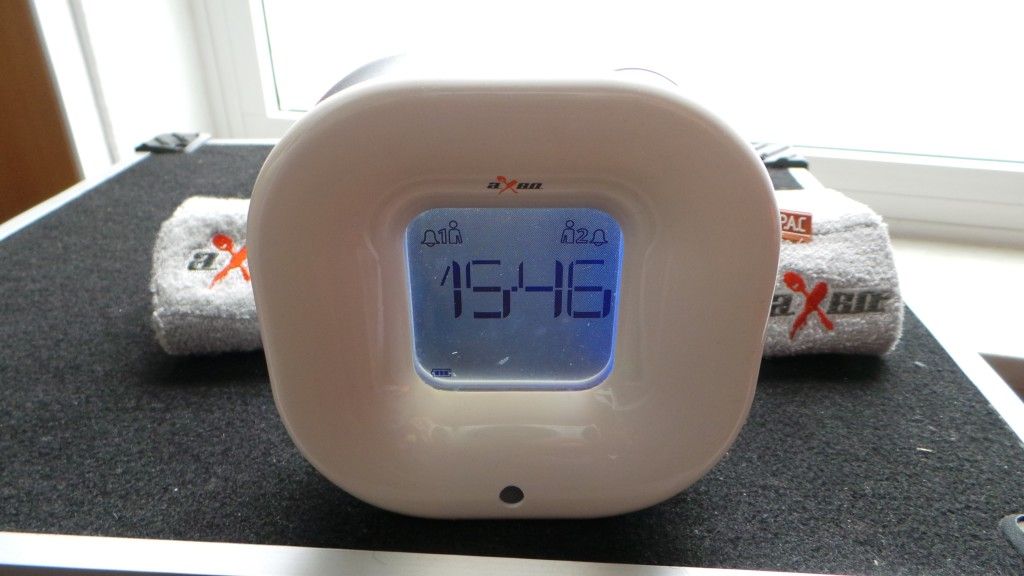

Monokróm kijelzővel látták el (ami számomra már túl fapados megoldás), viszont a háttérvilágítása nagyszerű!
A legsötétebb éjszakákon sem zavaró a fénye, ami kellemes gyorsaságú átmenettel gyújt kék fényt az éjszakában, és úgy is alszik ki.

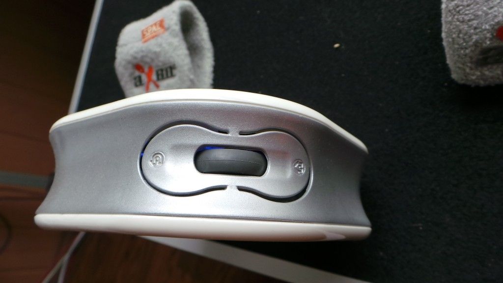

Határozottan jó pont, hogy a csuklópántról be lehet kapcsolni az óra háttérfényét. Az érzékelőn ez az egyetlen gomb, ez pedig a tetején helyezkedik el. Azonban nehezményezem, hogy viszonylag nagy erőhatással nyomható meg a gomb, ami a legelgyengültebb alváskor gondot jelent, de ezzel szemben megakadályozza az akaratlan használatot.
A menü szörnyen egyszerű, már-már szégyenletesen könnyű benne navigálni a jobb felső sarokban lévő gumírozott görgővel, felette a visszaléptető, és alatta a főmenü gyors gombbal.

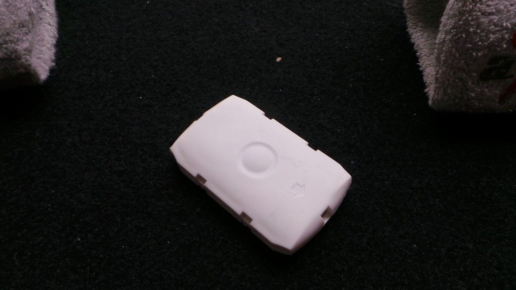

Az elektronika egy nem szétszedhető műanyagdobozban rejtőzik, aminek a vastagsága szintén nem zavarja az álmunkat.
Az elem cseréje csak akkor lehetséges, ha egy szike segítségével az olvasztott kötéseket bontjuk.
Nem nagy feladat, de érdemes utána újból megolvasztani a pontokat, hogy biztosan ne nyíljon szét viseléskor.

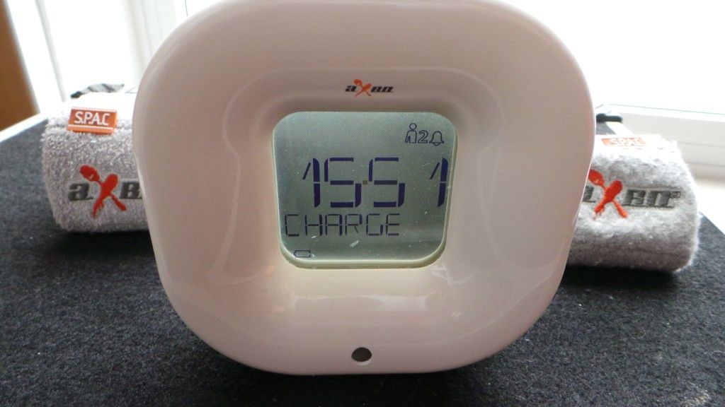

Az óra akkujának élettartama elég jó, de még jobb hír, hogy mezei AAA-s akkumulátorral helyettesíthetőek. Nálam még erre sem kerül sor. A gyári akkuk minimum egy hétig bírják a mindennapos használattal (öreg cellák révén). Az óra kiírja, ha lemerült az akku, és nem engedi használni a háttérvilágítást.
Amit még fontos megemlíteni és sehol nem olvasható róla, az az, hogy a csuklópántban lévő mechanikus érzékelők két egymásra merőleges aprócska hengert jelentenek, amikben egy másik fémdarab mocorog. Nem a jó öreg rugós megoldás egy fémhengerben. Ez annyiban lehet zavaró, hogy eleinte az ember figyeli a kis alkatrészek mocorgását, amikor megmozdítja a karját, és ez némileg zavaró lehet. Mindemellett oly kis mértékű "zörgésről" van szó, amit csak figyelve hall az ember.
