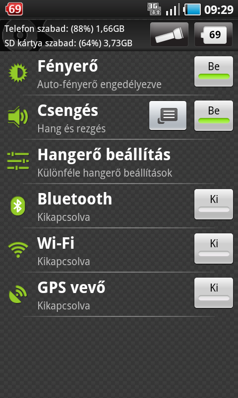

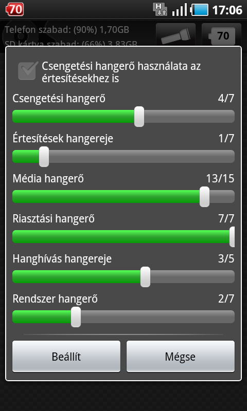

A második nagyon hasznos program a Quick Settings. Ezzel a programmal egy mozdulattal tudod ki-be kapcsolni a Wi-Fit, GPS-t, Bluetooth-t, a Mobilnetet és még sok minden másra is használható. Állítható vele a fényerő, csengések, képernyő kikapcsolási ideje, ilyesmi. Ezeket a beállításokat természetesen szabályozhatod a menüben is, de ennek a programnak a segítségével nem kell keresgélni, minden rögtön ott van kéznél, szépen egy csokorba gyűjtve.
A Quick Settings stefi68-nak köszönhetően magyar nyelven is letölthető innen. Itt egy részletesebb leírást is találsz a programról, érdemes elolvasni.

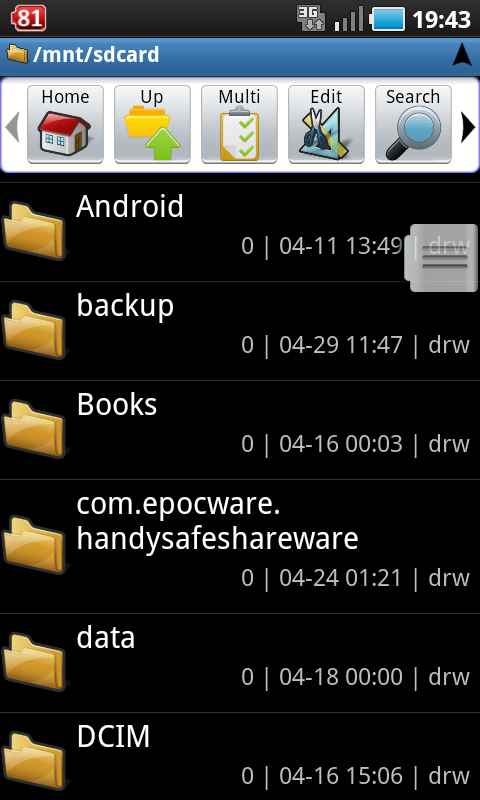

Ebben az esetben arra van szükség, hogy a számítógép USB-háttértárolóként érzékelje a telefont. A telefonon a Beállítások, Alkalmazások menün belül legyen kipipálva az Ismeretlen források, és a Fejlesztésen belül az USB-hibakeresés mellől vedd ki a pipát. Csak ebben az esetben tudja a számítógép háttértárolóként érzékelni a telefont, és a fájlok másolásához ez a legegyszerűbb módszer. (Természetesen minden telefon rettentően igyekszik, hogy feltelepítse a saját szoftverét a számítógépre, de én ezt nem szoktam hagyni, mert alapvetően nincs rá szükségem.) Ha ezeket megcsináltad, akkor dugd be a kábelt a telefonba, majd a számítógépbe. A telefonon valószínűleg fel fog jönni egy ablak, ami azt kérdezi, hogy hogyan akarsz csatlakozni a számítógéphez. Itt az USB-háttértárolót kell választani. Más készülékeknél a csatlakoztatást kell választani. Okézd le, és ha ez megvan, akkor a számítógépen feljön egy ablak, amiben választhatsz, hogy mit akarsz csinálni a felismert háttértárolóval. Itt a Mappa megnyitását kell választani. Ha mégsem jön fel magától az ablak, akkor menj bele a Saját gépbe (a számítógépen), és a telefon memóriakártyáját megtalálod a Cserélhető adathordozó eszközöknél.

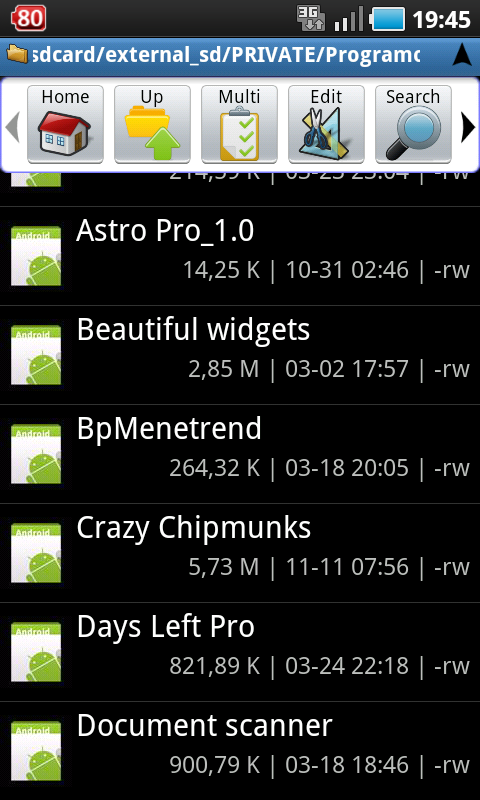

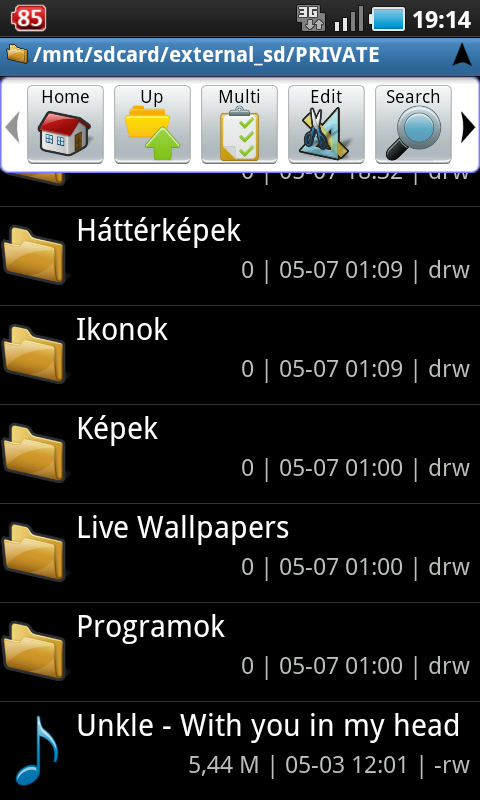

Nyisd meg a mappát. Egy csomó dolgot fogsz találni, mappákat, fájlokat (pl. dataviz, android, data, tmp stb.). Ne foglalkozz velük, ne piszkáld őket. Ide, a többi mellé hozz létre egy új mappát Private vagy akármilyen néven, ami neked tetszik. Ez lesz a Te saját mappád. A későbbi keresgélések elkerülése végett az a legegyszerűbb, ha ide pakolod be az összes dolgot (a használni kívánt csengőhangok, riasztások és jelzések kivételével), amit fel akarsz tenni a telefonra. Ide másold be, amit akarsz. Nálam van olyan mappa (a Private-on belül), hogy Programok (később még lesz róla szó) Filmek, Doksik, Háttérképek, Ikonok stb., ahogy azt az alábbi képen látod.
A felső sorban mutatja az Astro, hogy most éppen melyik mappában vagy. Nem mindenki ért egyet azzal, hogy külön mappába pakolom a saját dolgaimat, vannak, akik az SD-kártya gyökérkönyvtárába másolják be a saját cuccokat. Szerintem az én verzióm praktikusabb, könnyebb megtalálni mindent, a programokhoz sem kell külön keresőt beszerezni. Ha mindent felpakoltál, amit akartál, akkor zárd be a mappát, a számítógépen válaszd az Adathordozó kiadása menüt, a telefonon pedig a Csatlakoztatás kikapcsolása lehetőséget, és húzd ki az adatkábelt. A telefon egy darabig ellenőrzi az új fájlokat, az értesítési sávban ezt ki is írja. Amíg a készülék dolgozik, ne csinálj vele semmit.

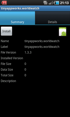

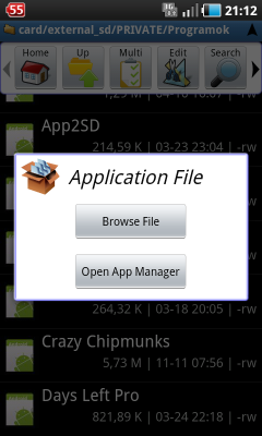

Menj rá arra a programra, amit telepíteni akarsz. Ha megnyomod, feljön egy ablak. Itt válaszd az Open App Managert. Ezután megjelenik maga a program az adataival együtt. Nyomd meg az Install nevű gombot.
Ennek örömére egy csomó dolgot ki fog írni, hogy ez a program mi mindent fog befolyásolni, és mihez lesz hozzáférése a készüléken. Döntsd el, hogy így is kell-e a program, és ha igen, akkor nyomd meg a Telepítés gombot. A telefon elindítja a telepítést, és ha elkészült vele, a kijelző alján (az esetek többségében) két lehetőség közül választhatsz: Kész vagy Megnyitás. Válassz!

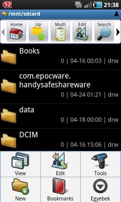

2. Érintsd meg a kijelző alatti Opciók gombot. Erre feljön egy ablak hat ikonnal. Válaszd a Tools ikont.
3. Itt válaszd az Application Manager/Backupot.

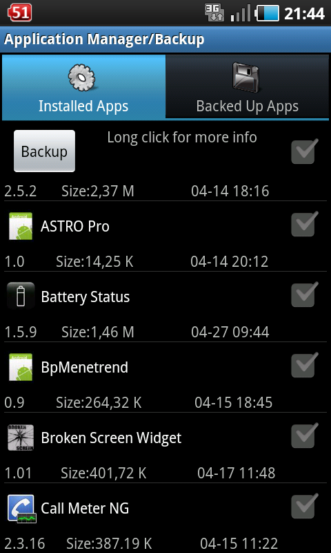

4. Ekkor a telefon elkezdi betölteni az összes rajta lévő alkalmazást. Ez általában eltart egy ideig, attól függően, hogy hány alkalmazást telepítettél. Ha ezzel elkészült, egy listát fogsz látni, minden sor jobb oldalán egy kis kockával, amit ki lehet pipálni. A még nem mentett alkalmazások neve fehérrel van írva, a már mentetteké türkizzölddel (férfiaknak igény szerint kékkel vagy zölddel). A jelenleg is futó alkalmazások neve pirossal írva szerepel a listában.
5. Pipáld ki a menteni kívánt alkalmazás melletti kis kockát.
6. Ha minden programot kijelöltél, amit menteni akarsz, akkor nyomd meg a kijelző bal felső sarkában lévő Backup nevű gombot.
7. Elkezdődik a mentés. A kiválasztott programok számának és méretének függvényében ez akár percekig is eltarthat.
8. A mentett alkalmazások számára az Astro létrehoz egy backups nevű mappát az SD-kártya gyökérkönyvtárában. A backups mappán belül van egy apps nevű mappa, ebben találod meg a programokat, amiket elmentettél.

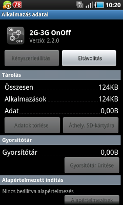

A programok törlésének menete: Beállítások, Alkalmazások, Alkalmazások kezelése. Itt egy kicsit várni kell, amíg minden alkalmazás betöltődik. Érintsd meg a törölni kívánt alkalmazást, ezzel belemész az alkalmazás adataiba. Nyomd meg az Eltávolítás gombot, és már törölted is. Ennyire egyszerű.
