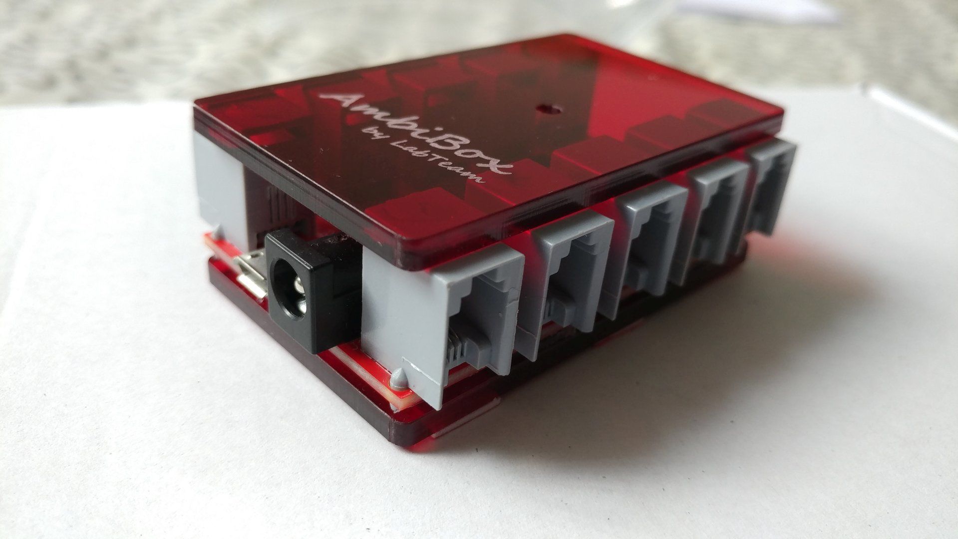

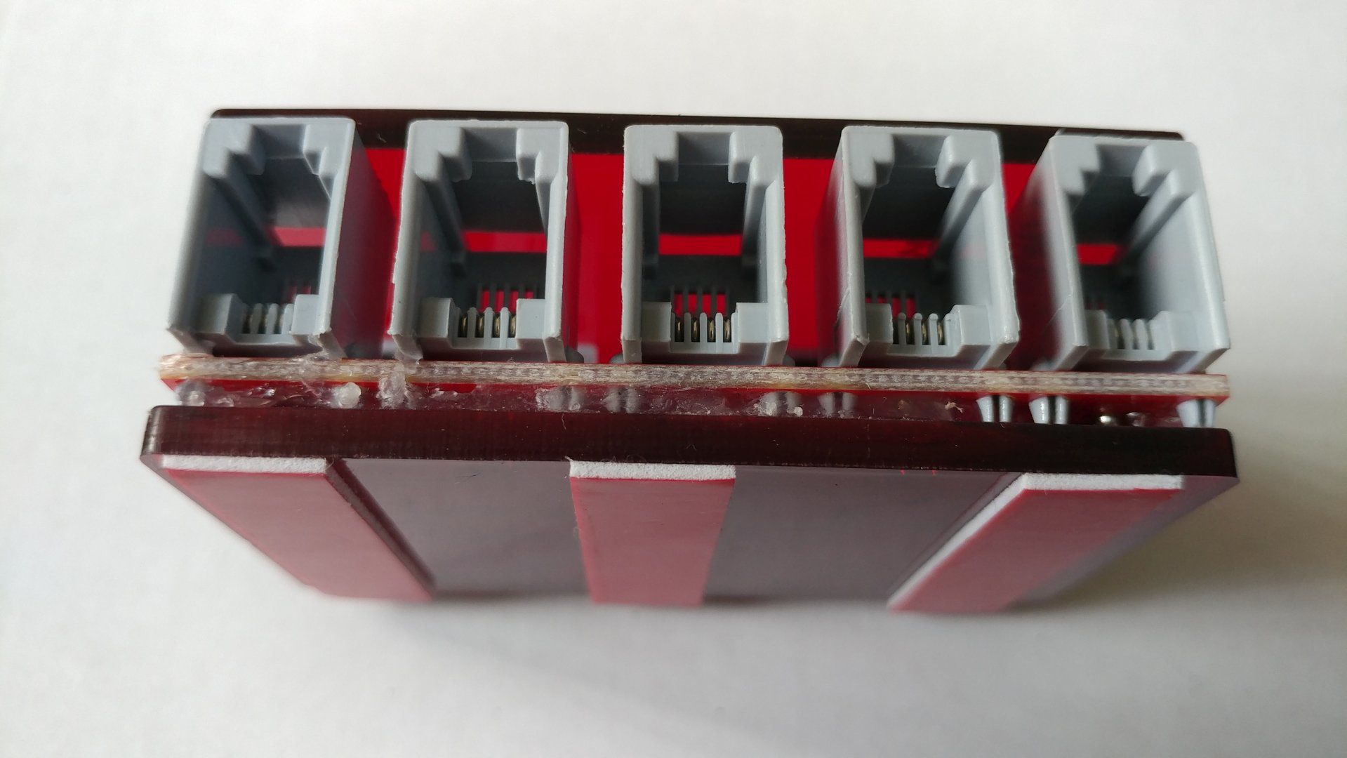

Az AmbiBox lelke az Atmel AT90USB162 jelzésű mikrokontrollere, két oldalán összesen tíz RJ11 konnektor, a rövidebbik felén a tápcsatlakozó és egy mikro USB kapott helyet. Az egészet két vastag akril lap fogja közre, az aljára három kétoldalú ragasztócsík került.
A tetején van egy kis lyuk, ezen át egy apró gombot tudunk megnyomni, ami DFU (device firmware upgrade) módba kapcsolja az eszközt, ennek hamarosan hasznát is vettem.

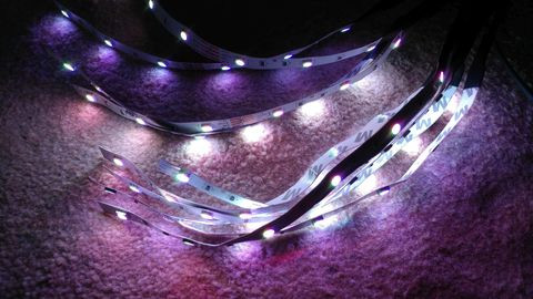

Az útmutatót követve, még a felszerelés előtt telepítettem az Ambibox szoftvert, bekötöttem az összes ledszalagot, az USB kábelt a gépbe, végül csatlakoztattam az adaptert, et voilà!... semmi.
Aztán próbáltam újabb és régebbi verziókat, egy hasonló, Prismatik nevű programot és még mindig sötétség. Irány a gyártó weboldala, ahol találtam egy újabb firmwaret, aminél külön jelzik, hogy nem kompatibilis a legújabb Ambibox programmal. Nem gond, már vagy öt-hat letöltött telepítő vár tesztelésre. Kisebb keresgélés után már azt is megtaláltam, hogyan lehet a firmware-t frissíteni, ehhez az Atmel Flip szükséges. DFU módba kapcsolás után a Windows 10 természetesen nem ismeri fel az eszközt, de a telepített Flip mappájában szerencsére ott a driver. A 17KB méretű firmware felírása gyorsan megtörtént, és újabb programok tesztelése után meglett a befutó: Prismatik (unofficial) 5.11.2.17. Működik!
