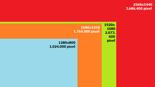

Az alábbi kép méretarányosan bemutatja, hogy viszonyulnak egymáshoz az egyes felbontások, valamint melyik hány pixelt tartalmaz:
Látható, hogy igen széles skálán mozog az egyes képfelbontások pixelszáma - a 2560x1440 több, mint 3.5-szer annyi pixelt tartalmaz, mint az 1280x800. Értelemszerűen ez a különbség a teljesítményben is igencsak látható lesz.

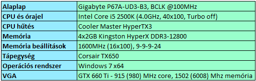

A következő konfigurációt használtam a teszt során:
A táblázatban a VGA-nál feltüntetett zárójeles értékek talán igényelnek kis magyarázatot: a GTX 660 Ti a Boost technológiának köszönhetően nem a névleges 915 MHz-es, hanem a "boostolt" 980 MHz-es órajelen ketyeg, ill. a videómemória órajele fizikailag 1502 MHz, az effektív órajel pedig a gDDR5-ös lapkák esetében ennek négyszerese.
