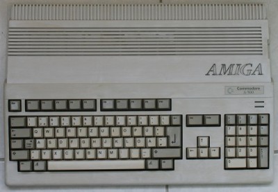

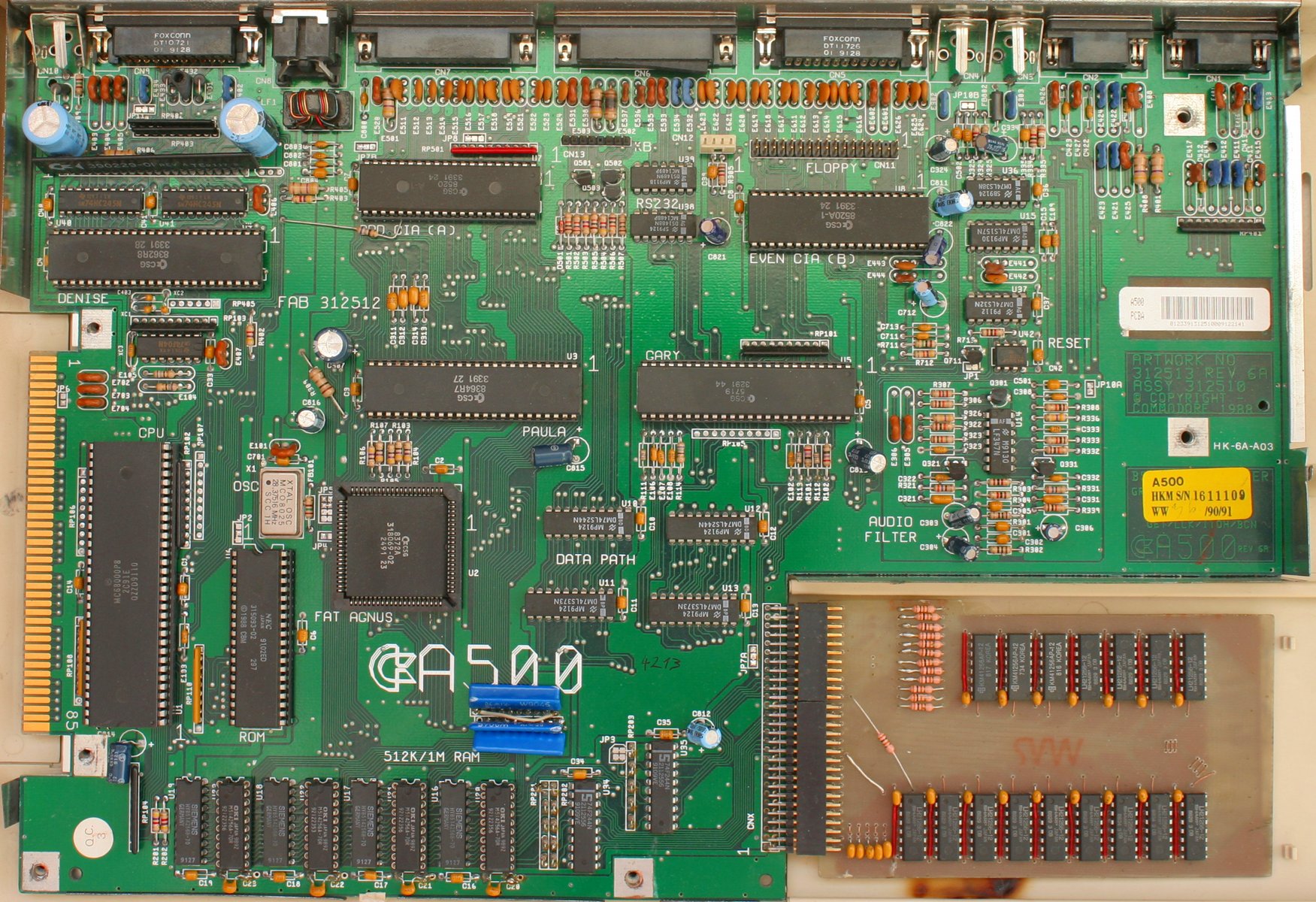

Az én Amiga 500-am, ahogy olvashattátok, tehát az első szériás OCS-en alapuló gép. De már a 6a szériás alaplap van benne, ezért fat Agnus van benne. Hogy ez mit jelent mindjárt megtudhatjátok.
Processzora egy 68000, amit 1979-ben jelent be a Motorola. Az órajele 7.16 MHz (NTSC) vagy
7.09 MHz (PAL) kiviteltől függően. Érdemes tudni, hogy nem kompatibilis az x86 processzorokkal, de a jó programozhatósága miatt sok másik gépben (Atari, Apple) is használták. Sokan állítják, hogy sokkal jobban jártunk volna, ha az IBM is ezt a vonalat választja. 32 bites belső felépítése (regiszterek), de csak 16 bites külső adat és 24 bites külső címbusszal van, amihez hasonló a 386SX processzoroknál volt Intel vonalon.
A mágneses háttértároló egy 3.5"-es 880kB-os kapacitású floppy meghajtó. Ez a megjelenésekor elég szép kapacitás volt, de később igen "vicces" volt a 6-7 lemezes játékoknál cserélgetni a floppykat.
A memória 512kB volt az első gépekben. Az én gépemben 1MB van az alaplapon és további 512kB az eléégé sufni kinézetű kártyán lévő chipekből jön össze. Az eredeti 512kB is elég a régebbi játékokhoz, de az újabbak profitálnak a több memóriából, érdemes felbővíteni legalább 1MB-ra.
Az Amigáknál érdekes módon több fajta memória is van. A chip RAM-hoz a CPU és a chipset is hozzáférhet. A fast RAM-hoz csak a processzor fér hozzá, mivel nem kell osztozni a sávszélességen a többi eszközzel, ezért a programok sokkal gyorsabban futnak. A fast-hoz hasonló a slow RAM, annyi az eltérés, hogy a chip memóriával azonos buszon kommunikál.

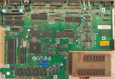

A Chipset a gép legérdekesebb része. Az OCS és az ECS között a különbség nem nagy, az egyes részeknél említeni fogom. A set négy egyedi tervezésű csipet tartalmaz: Gary, Agnus, Denise, and Paula, amiket NMOS technológiával állítottak elő. A custom chipeken felül érdemes megemlíteni a két CIA-t, amik az IO műveletekért, mint pl. sorosport, felelnek. Az összes chip a chip memóriából dolgozik és elég sok feladatot levesznek a CPU válláról. Érdekes módon ez az elv lesz a következő generációs APU-k sajátossága is.
Gary felügyeli a buszt és a floppy meghajtót.
Az Agnus (Address GeNerator Unites) a fő vezér. Kontrollálja a vezérlők chip RAM-hoz férését. Kezdetben 512 kB chip RAM-ot kezelt, de a kezelt memória mérete nőtt, ahogy "hízott". A 'Fat Agnus' további 512 kB chip memóriát, az ECS (fatter Agnus, fat Agnus 1M...) kiviteltől függően 1 vagy 2MB chip memóriát képes kezelni.

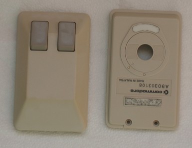

Szőkítés

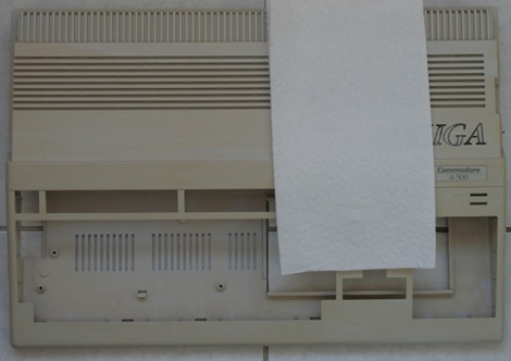

Figyelmeztetés: A használt hatóanyag veszélyes. Szembe kerülve vakságot okozhat. Kezelése nyílt térben, gyúlékony anyagot elkerülve történjen. Védőfelszerelésnek használjatok minimum szemüveget és gumikesztyűt. Acetonnal, benzinnel még véletlenül se keverjétek, fel is robbanhat! 12%-os anyag pár másodperc alatt kifehérítette az ujjam, pedig csak a gumikesztyűt húztam le.

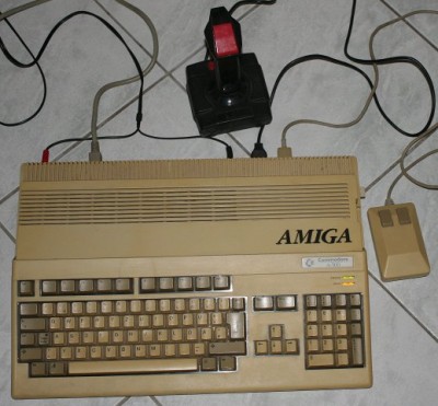

Az én öreg barátnőm nem megőszült a 20 éves korára, hanem besárgult. Ez az idős gépeknél ismert jelenség, az alkalmazott égésgátló szer okozza. Szerencsére az elszíneződés kezelhető, bár nekem sikerült kicsit félre kezelnem... A retr0bright oldalon egész szép megoldást találtak ki. A lényeg az, hogy erős oxidálószerrel (hidrogén peroxid) megfiatalíthatjuk a gépünket. Beszerzése könnyű, többek között fodrászok használják szőkítésre.

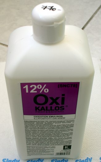

Mivel nem tudtam, hogy mi a legjobb megoldás, ezért három módot is kipróbáltam:

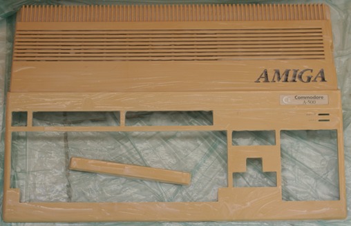

- Az első nekifutáshoz 12%-os, gél állagú szőkítőt használtam, mert a sima folyadék a nagy méretű házról lefolyik, beáztatáshoz meg elég nagy mennyiségre lenne szükség. Az eredmény nem lett az igazi, foltos lett a munkadarab, valószínűleg nem teljesen egyenletesen kentem be.

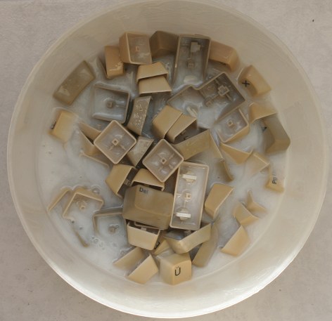

- 30%-os töménységű folyadékba áztattam kisebb alkatrészeket. A billentyűzetet darabokra kaptam és készítettem billentyűzet levest. Kapott egy kis oxy action-t is, de vigyázni kell, mert rövid időn belül elkezdett veszettül habzani. 24 óra ázás után szépek lettek a gombok.
- Az előző kettő keveréke, így sokkal jobban terült, de nem folyt le rögtön. Két óránként átkentem és kiraktam a napra. Ez utóbbi talán már túlzás volt, sikerült túlfehéríteni a gép házát.

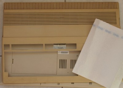

A munkadarabokat fontos előkészíteni. Rendesen meg kell sikálni (a gomboknál ez külön élmény) és érdemes zsírtalanítani. Ezt utóbbit követően már kötelező a gumikesztyű.
Képek a műveletről
Fontos megjegyezni, hogy több géppel, napszakban és időjárás mellett készültek a képek, ezért a fehéregyensúly nem tökéletes.

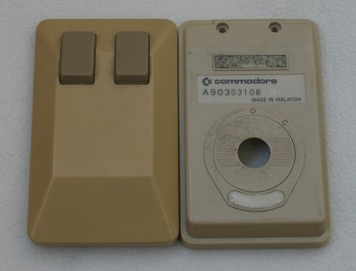

Az egérnél az aljához képest viszonyítva látható, hogy mennyit sikerült fehéríteni. Sajnos a 12%-os folyadék lassú volt, végül túl sokat volt a házon. Ezért a sötétebb gombokat is megfakította.
Egér előtte
Egér utána
A háznak többször futottam neki. Nagyon sokat sikerült fehéríteni. Sajnos a géltől foltos lett, nem tudtam egyenletesen felvinni, mert túl sűrű volt. Az egérnél ez nem jött elő. A második nekifutásnál a 30%-os folyadékot elegyítettem a géllel kb. 2:1 arányban. Sokkal jobb lett, bár nem tökéletes. A gombok áztatását is másként csinálnám. Tömény peroxidban raknám ki a napra a gombokat, de szín szerint szétválogatva. A sötétebbeket csak rövidebb időre és kb. óránként ellenőrizném a folyamatot. Féltem, hogy lemarja a feliratot, de ez nem igaz.
Ház előtte
Ház géllel bekenve
Ház kicsit foltosan, újabb fehérítésre várva
Kifehérítve, összeszerelve

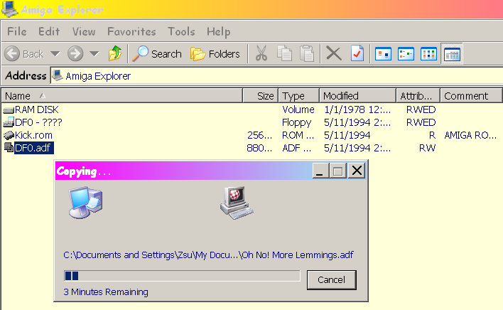

Másolás Amiga és PC között
Ha szeretnénk a meglévő lemezeinket lementeni, visszaállítani egy backupot, vagy a ROM-ot lementeni, akkor két lehetőségünk van.
Jó esetben újabb kick van a gépben (esetleg átkapcsolható) és az újabb, 2.1-es workbench képes 720-as DOS (FAT) lemezeket olvasni.
Sajnos nekem ez nem jött össze, ezért maradt a soros kábel. Ehhez telepíteni kell például az Amiga Explorer-t, ami shareware, de vannak más alternatívák is. Kell még egy soros kábel (null modem) is, amivel az A500 DB25-ös soros csatlakozóját össze kell kötni a PC soros portjával.
A teendők egyszerűek:
- Az Amigát el kell indítani Workbench-csel. Ha nincs, akkor kunyeráljunk valakitől, majd másoljuk le 3 példányban.
- Az AExplorer az indításnál rákérdez, hogy a másik oldalon fut-e. Természetesen a nem-et válasszuk!

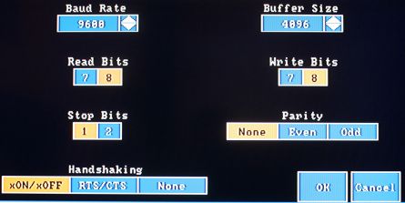

- Az A500 soros portját állítsuk be a Workbench -> Preferences alatt a megadott értékekre. Fontos, hogy a buffer 4096 legyen, a többi elvileg default értéken maradhat.
- Nyissunk az Amigán egy CLI-t és indítsuk el a program fogadását: Type SER: to RAM:Setup
- Fontos, hogy a fogadás elindítása után ne nyomkodjuk a gombokat, vagy mozgassuk az egeret.
- Természetesen a Windows oldalon szorgalmasan nyomkodjuk az OK-kat, de itt kis várakozás következik, amíg fel nem szólít, hogy nyomjunk a CLI-ben egy CTRL+C-t.
- Ha ez megvan, akkor az Aexplorer setup-ját átmásoltuk, ami lehúzza a teljes programot. Elindíthatjuk a RAM drive-ról, de gyszerűbb a CLI-ből: RAM:Setup
- Ismét várakozás, amíg nem üdvözöl a program egy congratulationnal
- Csak annyi a dolgunk, hogy a RAM drive-ról elindítsuk az AExplorer klienst. Érdemes létrehozni egy boot lemezt, amire felmásolva az eddigieket el lehet felejteni, és duplakattal indíthatjuk az Amiga oldali kliensünket.
Az eredmény magáért beszél. Az Aexplorer ablakból az adf-et kihúzva készíthetünk teljes lemez mentést, az ADF drive-ra ráhúzva pedig visszaállíthatjuk azt. A formátum mind a két esetben amiga disk format, ami széles körben elterjedt és használt. A ROM természetesen csak menthető, de a RAM vagy floppy drive-ra is másolhatunk programokat, de a RAM újraindításnál elveszik. Persze a másolás lassú, de nem szabad sürgetni az öreglányt.

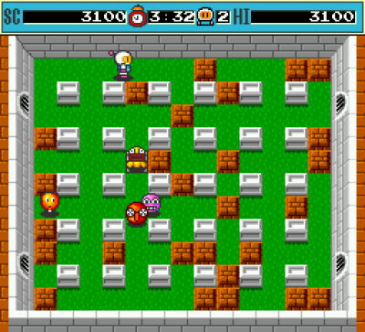

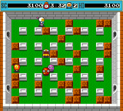

Szerintem nincs olyan, aki nem volt olyan, aki nem ismerte a Dyna blaster-t. Vérre menő csatákat lehetett vívni több useres módban. Sokszor elég volt egy jól elhelyezett bomba, hogy a másik nyakába robbantsuk a sort, amit lerakott.

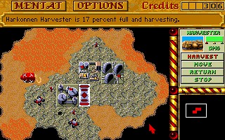

A Dune II RTS is futott több platformon. A hang és a grafikája szebb volt, mint PC-n, a játékmenet megegyezett. A lemezek cserélgetése miatt inkább a PC verziót favorizálom, ha mostanában rám jön a spice gyűjthetnék. Emulátoron 4 meghajtónk is lehet, így nem kell vele szenvedni.

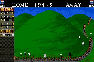

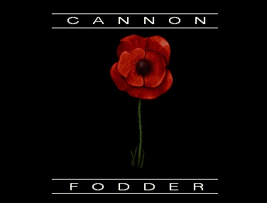

A bemutatottak közül a Cannon fodder a kedvencem. Egy kis csapat katonával kell végigmasírozni a pályákon a megszokott lőj le mindenkit stílusban. Grafikája jó, a hangok eltaláltak és van egy kicsit fekete humora, ahogy az újoncok mögötti mező szépen megtelik sírkövekkel.

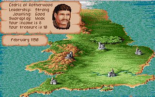

A következő a Defender of the crown című ős stratégia. Már C64-re is kiadták, de nem volt szívem kihagyni a felsorolásból.

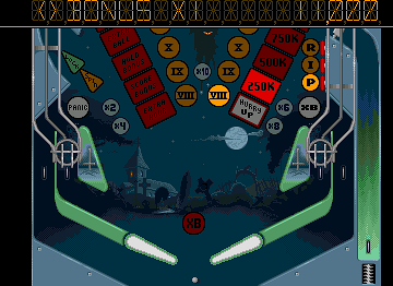

Amikor először láttam Pinball dreams-et, akkor kerestem az állam a padlón. Később természetesen megjelent PC-re is, de akkor már nem ütött annyira. Szerintem elég sokan folyatták ki a szemüket TV-re meredve és azon szenvedve, hogy csak még egyszer be tudják juttatni a golyót a loop-ba.

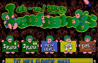

A Lemming széria tagja az Oh no more lemmings! Ha valaki nem ismerné, akkor az a feladat, hogy a kicsit bugyuta állatokat át kell juttatni A-ból B-be úgy, hogy néhány parancsot adhatunk csak ki. Mondjuk ásathatunk lukat, út végét jelző őrt, de akár fel is robbanthatjuk állatkáinkat. A lényeg, hogy az előre meghatározott mennyiség egyben megérkezzen a célba.

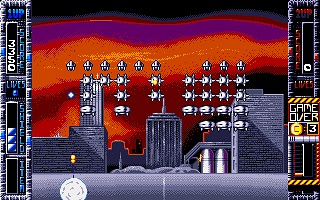

A Super space invaders nem különleges és még csak nem is a legszebb. De jó példája azoknak a lövöldözős játékoknak, amikkel pusztítani lehetett a joystickokat. Pedig a jó öreg mikrokapcsolós Quickshotok és társaik elég sokat kibírtak.

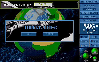

Az A500 kb. az X-COM - Enemy Unknown idején kezdett kifutni. Az A1200 vette volna át a helyét ekkorra, de jött a csőd. Mindenesetre szép, hogy el tudja futtatni még ezt a programot is egy 7MHz-es CPU-val 1MB memóriával. PC-s verzióhoz 386SX 2MB memóriával volt a minimum. Egy 386SX-33 alig gyorsabb, az A500-nál, de nem kell küzdeni a lemezről töltögetéssel. Ha hangot is akart az ember, akkor PC-n kellett a 4MB, különben néhány komolyabb pályánál kilépett memory full üzenettel. Ez jó példa az Amiga technikai előnyére, ami sajnos lassan elolvadt, ugyanis 94-ben már 386DX-486DLC volt a középszint.
