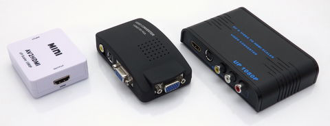

Ha már van egy monitorunk, akkor sokkal helykímélőbb, ha valami módon megpróbáljuk rákötni a gépet. Köthetjük a számítógépre egy tuner, vagy valami más kártyára (USB kütyüre) amit aztán átkeverünk a monitorra. Sajnos ennek a késleltetése elég magas, egy pörgősebb játéknál már érezhető. A következő oldalon pár olyan eszközt mutatok be, amikhez nem kell még számítógép sem. A hátrányuk, hogy digitalizálni nem tudjuk a játékot, nem lehet semmilyen kép javító (rontó) szűrőt ráuszítani és ezek az olcsó kínai boxok olyanok, amilyenek. Az előnyük az ár és az egyszerűség.
Mit és hogyan teszteltem?
Amit kerestem, elfogadható minőségű és árú eszköz, amivel alacsony késleltetéssel rá tudom kötni egy kis LCD monitorra a gépeket. Ez a másodlagos monitorom a gépemen, de ha kell, nélkülözni tudom. A végén behúzott a csőbe a lendületem, és a fő monitorom egyik bemenetére kötöttem rá a dobozkákat, és bizony az egyik úgy is maradt. Nem kell CRT, nem megy a PC, de lehet hobbizni. Mi kell ennél több? Szóval ne számítsatok csúcs minőségre, de lesz szubjektív vélemény és fényképek a 3 eszközről. Ha úgy tűnne, hogy olvastatok már róluk, akkor annak egyszerű az oka, ugyanis a blogomban már írtam róluk egyesével. A monitorról készültekhez nem nyúltam mélyebben. Nem forgattam, vagy manipuláltam komolyabban őket, hogy jobban látszódjon a dobozok közötti különbség. A képek egy része ezért nagyítható is, de a jpeg minőségét rontanom kellett, hogy beleférjek a feltölthető keretbe.
