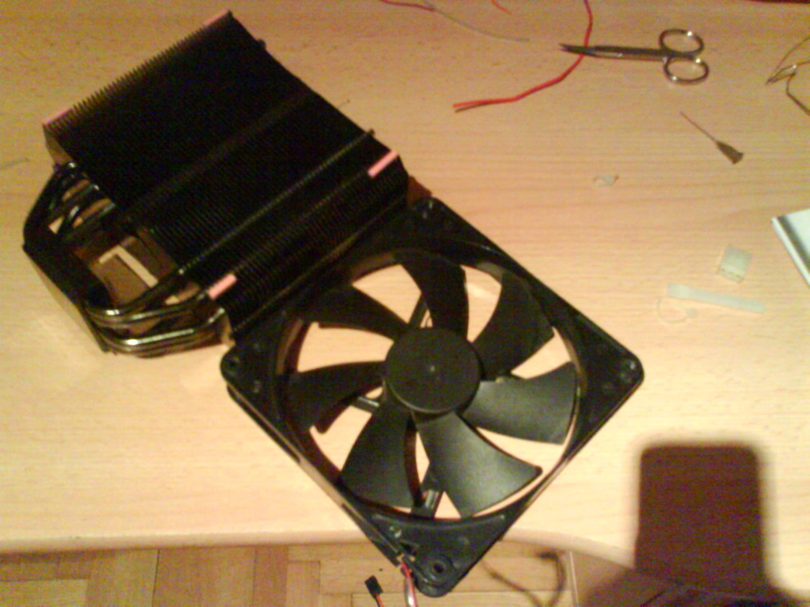

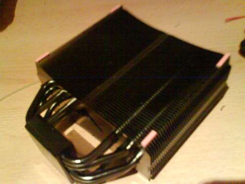

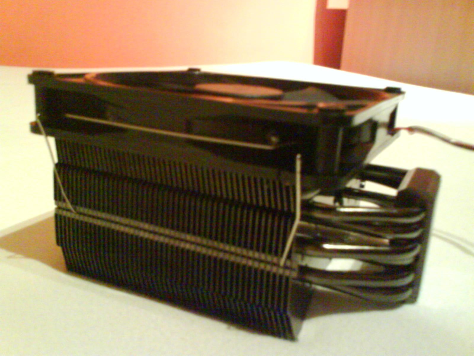

Maga a termetes masszív, nehéz hűtő, amire külön szivacsos anyagból készült rezgés rögzítőket raktam, ugyanis a 140mm-es ventilátorra nem volt jó a gyári rezonállás elleni vékony rögzítő.
A borda és a ventilátor, ami majd ráfog kerülni.

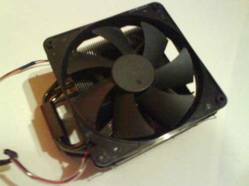

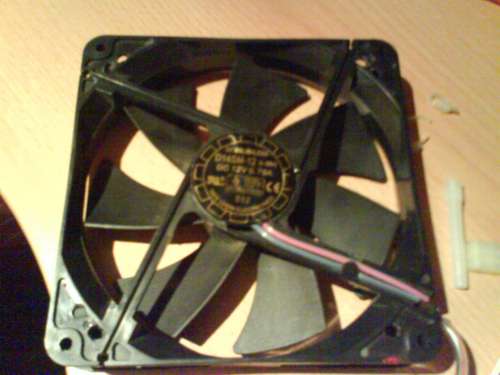

A ventilátor, ahol már minden sarkát megfúrtam, a rögzítés érdekében( azért fúrtam meg minden oldalát, mert akkor még nem tudtam, hogy hogyan fogom majd rárakni a ventilátort, így hát maradt hogy minden sarkát meglékelem)
A légkavaró sikeresen elfoglalta helyét. Végül, akárhogyan is nézem nem bántam meg hogy 14cm-es fan-t szereltem fel a hűtőbordára, mert sokkal jobban hűti a borda tetejét, és az alját, egyben sokkal halkabb mint egy 12cm-es légkavaró, még teljes fordulaton is.

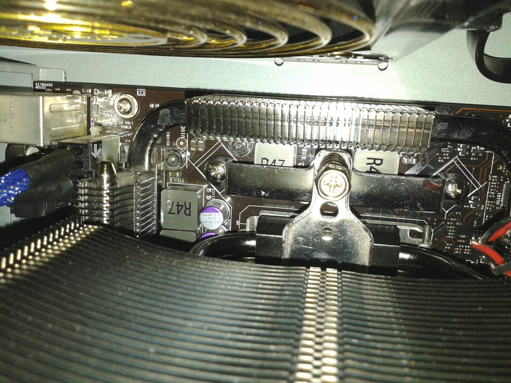

Itt maga a felfogató látszik, hogy elfér a borda közt. Ebből a felső lefogatóból elég sokat kellet lereszeljek, pontosan 0,3-0,5mm-es vas darab maradt a lefogató végén, tehát a lekerekített végét teljesen négyzetre reszeltem, de még így is csak fél centis hely maradt a borda és a lefogató között. Az alsó lefogatónál is a lekerekített részt négyszög alakra kellet lecsiszolnom, hogy tökéletesen felfeküdjön a lapra.

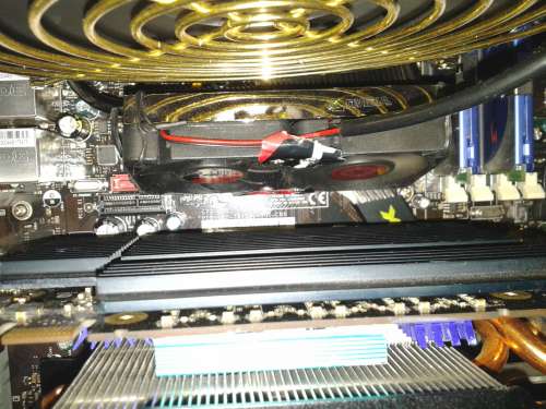

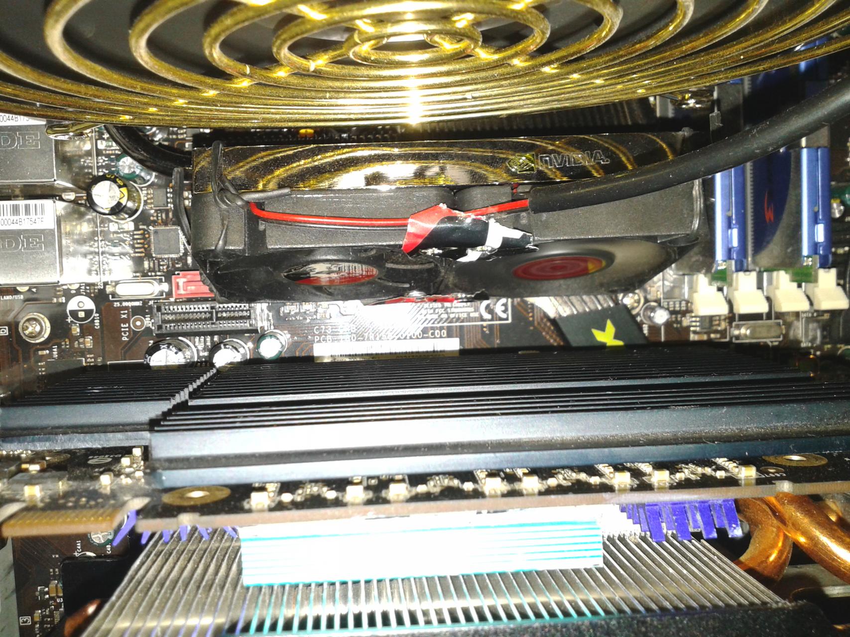

Íme a gépben már az xfx deszkán.. Itt hagy jegyezzem meg hogy a ventilátor épphogy elfér az északi híd bordái fölött.

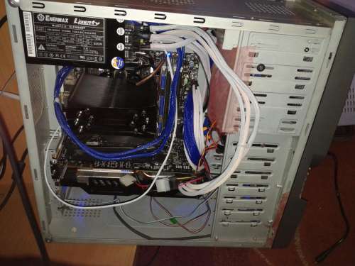

Maga a hűtő, ami szinte épphogy nem lóg ki a gépházamból. Egyedül ami miatt nem tudtam felrakni a gépház oldalát az a ventilátor volt, hiszen a felfogató csavar miatt nem lehetett lentebb rakni a ventilátort, de még így is jó lett, véleményem szerint.
