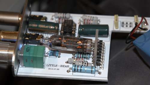

Maga az erősítőben a 6111-es cső barátságos világít és jól felmelegszik ezzel együtt a borítás képzelem a kettős trióda 2*300mA fűtése ilyen kis helyen mire képes szegény akksi... :C

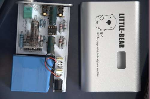

Az akksi kicsit lötyögött is benne kapott egy kis letört nyák darabot támasztásnak így már biztosan megvan a helyén. Elvégre made in chine a kis szentem.

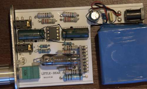

Eredeti módosítatlan kép:

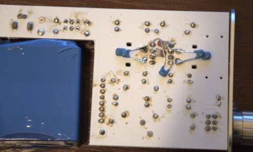

Kis tunning :)
Mind 2 csatorna diff erősítő +- bemenete közé 4,7pF kondi + diff erősítő táp + - GND je közé 1mikroF kondi + kimenetre nagy elkó csatoló kondival párhuzamosan 2* 1mikroF kondik.
Táp szűrésbe + 220uF low esr imp kondi + 2*2mikroF kerámia.
IC csere : mc33202p
Kis tunning jobb magasokat eredményezett és jobb mélyeket illetve a kimeneti torzítás mentes teljesítmény 4szer nagyobb lett (IC kb 60-70mA le tud adni! :DD )
