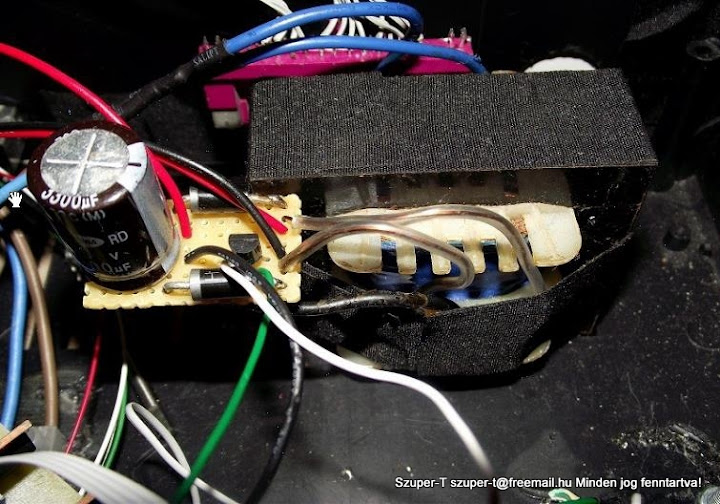

A tápegység
A táplálást egy 2*12V-os 48W-os transzformátor biztosítja, amelyet a D1 és D2-es
diódával egyenirányítunk és a C1 kondenzátorral pufferelünk, így körülbelül 18V-ot
kapunk a kimeneten 4A folyamatos terhelhetőséggel. Ezen a panelon kapott még
helyet egy relé vezérlése, amely a szerszámgép indítását végzi.

Az áramkörök
A kész tápegység
A kész tápegység:
A tápegység kimenő feszültsége:

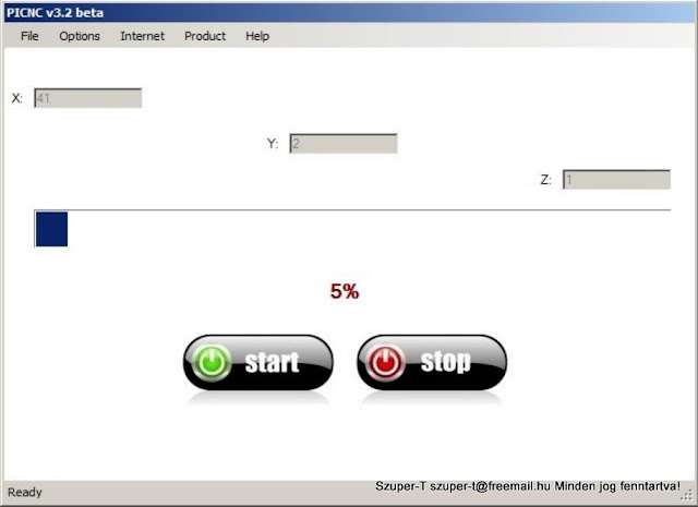

A szoftver
A CNC vezérlő
A szoftver leírása:
A programot Basic nyelven készítettem, futtatásához .NET 2-es vagy újabb
keretrendszer szükséges, rendszerkövetelménye nagyon minimális. A program angol
nyelvű, valós időben követhető vele a tengelyek helyzete. Lehetőség van interneten
keresztüli vezérlés esetén IP cím alapú szűrésre, valamint maximális munkaterület
meghatározására.
A szoftver:
