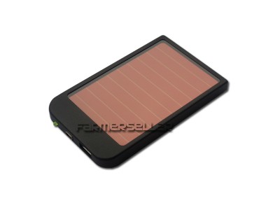

A sztori ott kezdődött, hogy Ebayen már régóta nézegettem napelemes töltőket. Az áruk olyan 2-3k körül alakult Beépített akkumulátor Lithium-polimer 2600mAh nagyon jónak hangzott. kis idővel bele is mentem a játékba lerendeltem 1 et
Winner_hun közreműködésével.
a csomag 2-3 hét alatt itt is volt.
Jó választásnak tűnt.
Az elején 1 normál és egy mini usb fogadott + 1db 2 színű led. ami napra kitéve töltésnél zölden, míg telefon töltésnél pirosan világított.

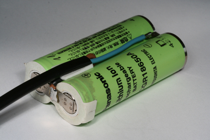

Mivel elég kíváncsi fajta vagyok neki is estem szikével és szét szedtem szegény töltőt. Meglepetésemre, 2600mAh helyett 1db 85mAh -es aksit találtam amit idegességemben ki is forrasztottam és a kuka irányába repítettem.
Ekkor jött az ötlet vajon működne-e esetleg nagyobb kapacitású akkumulátorral is?
sajna a közelemben nem volt lapos li-ion cella így a notebookokban használatos hengerhez kellett nyúlnom.:
Ebből is csak 1db ot mert féltem kevés lesz a Solar cella teljesítménye a visszatöltéshez.
Panasonic CGR18650A
Kis technikai információ:
(napsütés délután fél7)
a solar cella üresjárati feszültsége 7.32v (leadott az elektronikának 3,55v)
teljesítménye 14mAh (leadott az elektronikának 6-7mAh)
A prototípus már kész! szívesen fogadok ötleteket a további finomításra.
