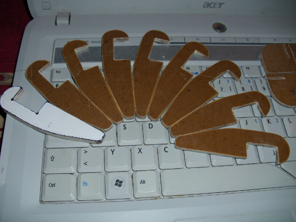

A póktest maga üvegszálas bakelit lapból készül, ami 4mm vastag ez a fajta anyag elég nehezen vágható közönséges fonalfűrésszel...
Amire én csak a munkába belelendülve szembesültem, lássuk csak:

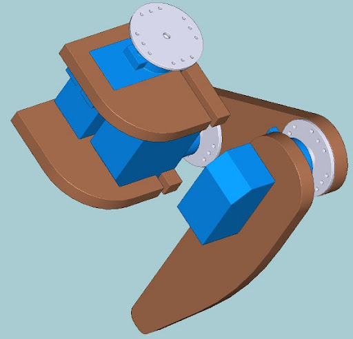

A pókra kitérve 8 láb található a testen, igen én 10db ot rajzoltam az esetleges hibák elkerülése érdekében, mint ahogy ismerem magam el el kallódik valami... Nem lenne jó ezt egy póklábbal eljátszani.
A lábakhoz ugye tartozik felső és aló könyök is illetve kar is:
//Mint rájöttem a saját hibámból, azaz 2 láb elrontása után inkább célszerű először mesterdarabot csinálni cnc maró/vágó híján//

"Pár szót az elektronikáról:
A robot mozgatásáért felelős motorok a legolcsóbb kínai ebayes szervók. A robot agyát egy androidos okostelefon alkotja. Előnye, hogy integrálva kapjuk a giroszkóp, gyorsulásmérő, iránytű, gps, kamera eszközöket, ehhez egy linux kernel és megfizethető ár társul. A legnagyobb problémát a 24 darab motor csatlakoztatása jelenti. Erre a megoldás egy illesztőáramkör, ami a telefon sztereó jack hangkimenetén keresztül kapja az adatokat (így akár több készülékkel is csereszabatos, és nem kell megbontani a telefont). Az áramkör központi feldolgozó egysége egy parallax propeller mikroprocesszor. Időosztásos multitaszkingra képes, így a közel 100MHz-es órajel mellett szinte valós időben futtathatunk egyszerre 8 folyamatot (minden lábnak külön processzoridő).
Az android rendszer rengeteg lehetőséget biztosít az ilyen irányú fejlesztésre, python parancsértelmező is telepíthető rá Scripting Layer for Android (SL4A). Magán a készüléken is megírhatjuk a programot, amit rögtön letudunk futtatni. Függvénykönyvtárak tömkelegét kapjuk hozzá, ami a szokásos könyvtárakon túl egy speciális android API-t is tartalmaz, amivel a szenzorok adatait olvashatjuk ki, a beépített hangfelismerő szoftvert hívhatjuk meg, vagy akár egy egyszerűbb képfelismerő algoritmust írhatunk vele.(Ladik Szabolcs Viktor)"

A lábak kivágása után felrögzített szervókkal:
A várt eredmény:
A bakelitlapon nehezen marad meg az alkoholod filc így inkább levonóztam 1 sort:
Vágás után, de még köszörülés előtt:
