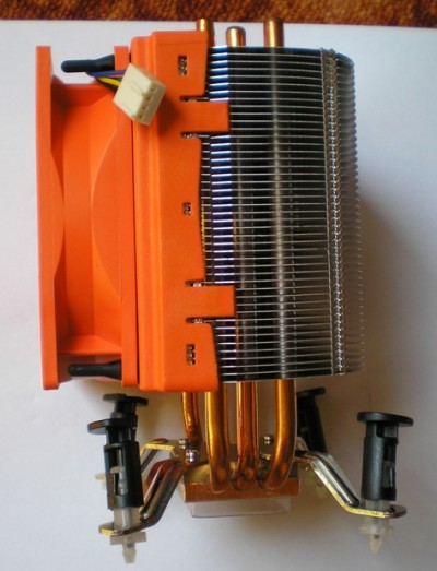

Az ötlete nem is volt olyan merész. elém vágott 2db hűtőt:
Asus v70
Illetve
EKL

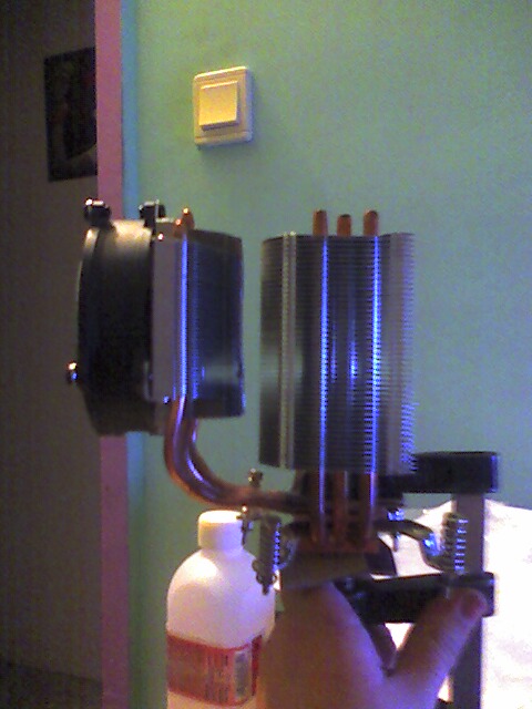

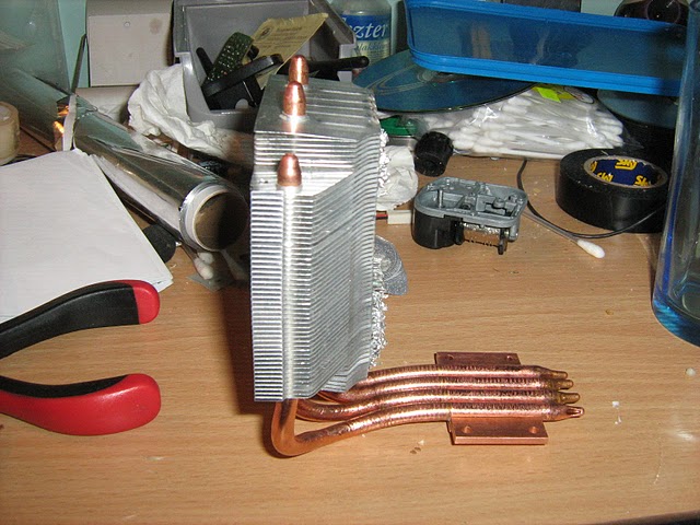

Másnap felkelve nekiestem a darabolásnak ami végeredményképpen egy elhajlítgatott hűtőt eredményezett szegény AsusV70 ből:

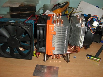

Innen már következett miként is fog összeállni a szerkezet:
A kupit ne nézze senki:D közben gyufaszál testeket is ragasztgattam (művészet történelem órára) vagy mi a szöszre:D
Már csak az összeillesztéssel voltam bajban.

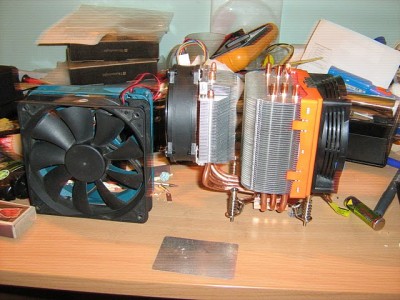

Mivel heatpipe
Heatpipe-os mind2 hűtő így nem nagyon mertem magas hőmérsékleten forrasztani tehát maradt a 2 komponensű epoxy gyanta amivel remélem nem okoztam a hűtőnek nagy hatásfok romlást. De ez majd a későbbiekben kiderül amikor is tesztelni fogják az általam készített monstrumot. na de ennyire ne haladjunk előre még csak ragasztani kell!

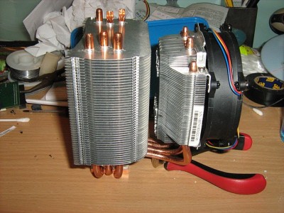

Tehát a ragasztás:
Ami kellett hozzá:
Epoxy gyanta
Pillanat szorító
Ragasztás előtt érdemes jól megmosni a felületet én ultrával és súrolószerrel is átmentem rajta + smirgli
(féltem h a sima fém felülete nem tapad meg így kicsit felkarcoltam)
A ragasztás a 2 felületet történő pillanat szorítóval való leszorítással végződik.
Sokan mondták, hogy az epoxy gyanta berácsosodásához érdemes a ragasztott felületet akár 3 napig is száradni hagyni.
/sajnos nincs ebben tapasztalatom ha valaki tudja a pontos paramétereket jól jönne/
3 nap száradás után leszedtem róla a pillanat szorítót.

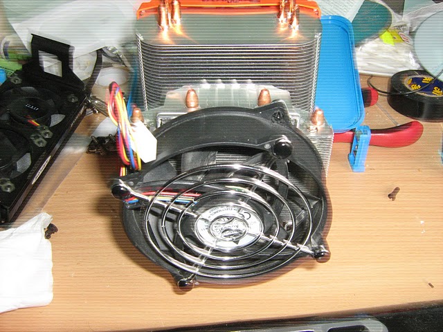

a gyári V70 es ventilátort megfordítva (hogy a bordáról szívja a levegőt és ne fújja)
egyenes irányú áramlást kaptam.

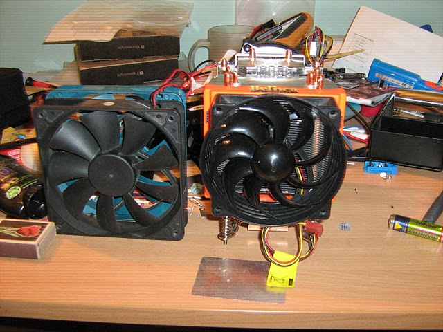

a gyári EKL hűtőt Fücsök07 kérésére lecseréltem egy 9.2cm es Hyper tx2 gyári szélkerékre:
Imitálás képpen mellette 1db 12cm es táp ventilátor látható.

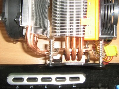

A lefogatás:
gyárilag a V70 lefogatását használtam amiben meggyengítve a rugókat(mivel a cpu és a V70 közé került a EKL "hőelnyelő" felülete tönkje)
