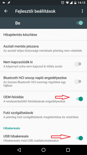

- Fejlesztői beállítós aktiválása
- OEM feloldás bekapcsolása(e nélkül fastboot alatt nem megy az oem unlock)
A kép csak illusztráció, az USB hibakeresést nem kell bekapcsolni

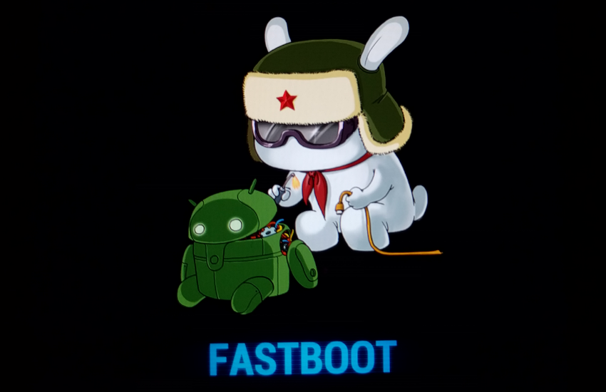

- fastboot-ban kapcsoljuk be a telefont (hangerő le+ bekapcsoló gomb nyomva tart)
