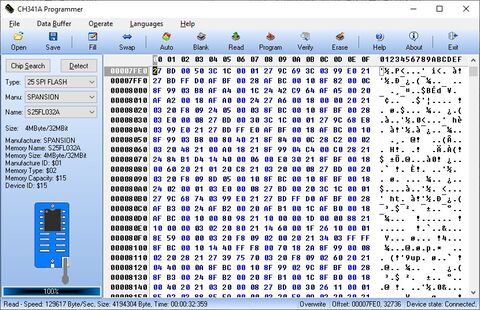

Miután megjött a Flash IC meg a programozó kiforrasztottam a flash-t és kiolvastam a tartalmát a CH341a programmer segítségével.
CH341A-24-25-EEPROM-BIOS-USB-PROGRAMMER
S25FL032A és MX25L6406E

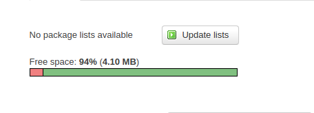

Ha mindent jól csináltunk akkor 4MB-os üres overlay particiónk lett ahová kedvünkre telepíthetünk.
