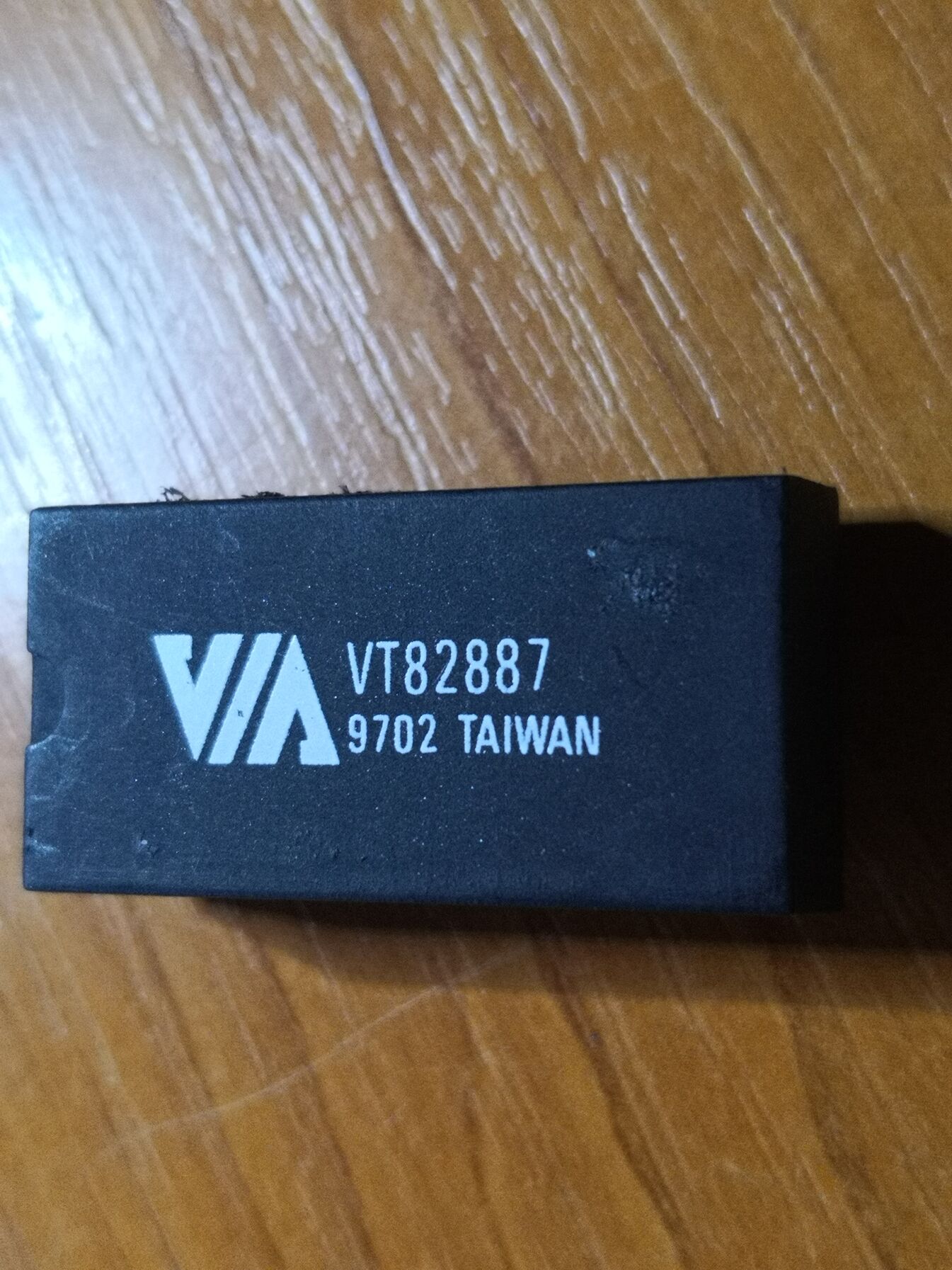

Jelen bejegyzés egy VIA VT82887 RTC (real time clock) modul moddolásáról fog szólni röviden.
Azért írtam meg, mivel nem találtam sehol felvilágosítást arról hogy kifejezetten ezt a modult meg lehet e menteni valamilyen módon, a vogons fórumán is csak annyit írtak hogy csereszabatos a Dallas 1287 rtc modullal.

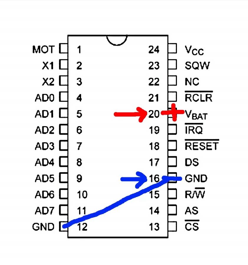

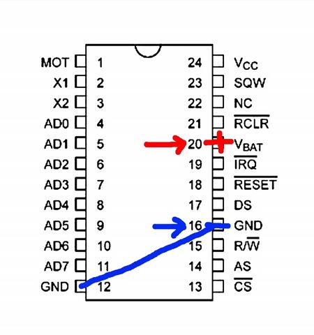

A kiosztás ahogy a videóban is látható:![]()

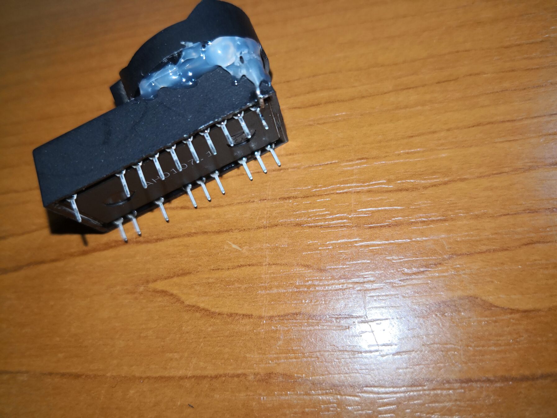

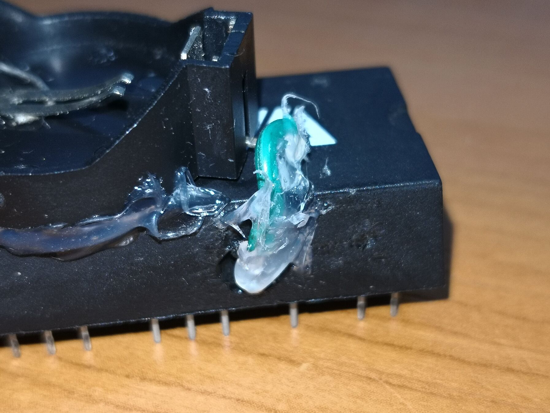

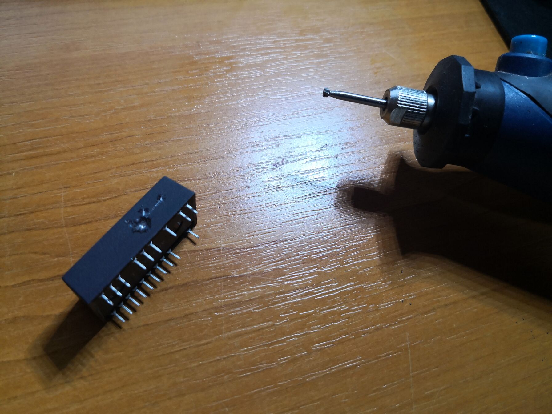

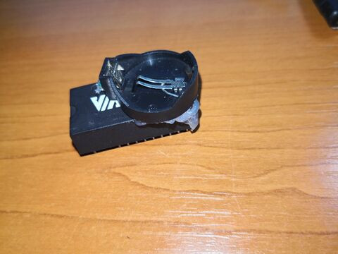

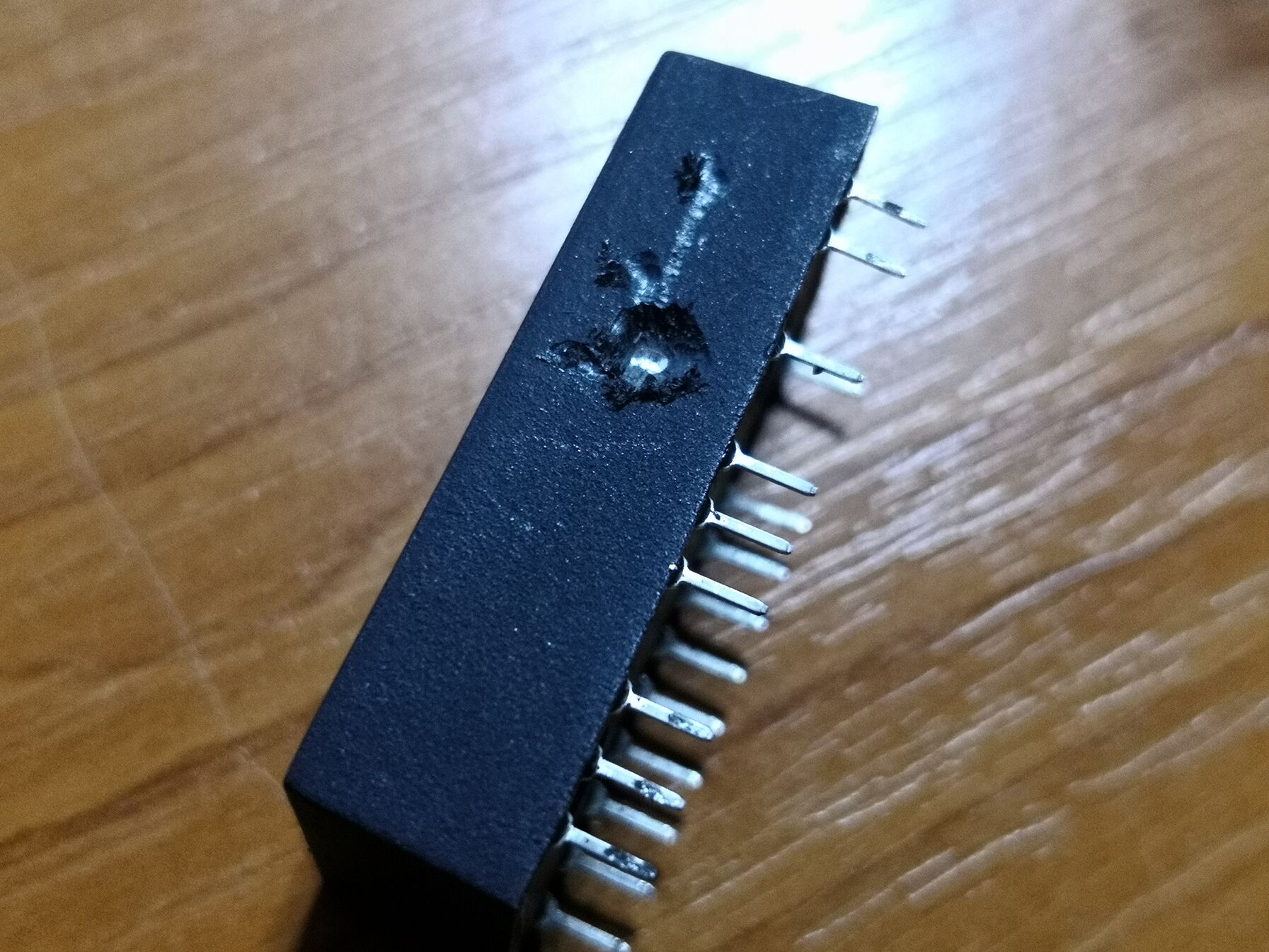

Nincs agyon bonyolítva a Dallas esetében, szerencsére a VIA VT82887 ugyanezekkel a megfúrható és forrasztható pontokkal rendelkezik. Én csak egy lukat fúrtam, a negatív pólust inkább a modul lábához forrasztottam ahogy a videón is látható, az elemtartót jobb híján egy hibás alaplapból forrasztottam ki, ez volt kéznél. A művelet sikeres lett
de mivel hirtelen felindulásból követtem el, nem gondoltam át az elemtartó helyét, a későbbiekben lehet módosítanom kell ha szeretném használni az elemtartó miatt kieső pci slotot.

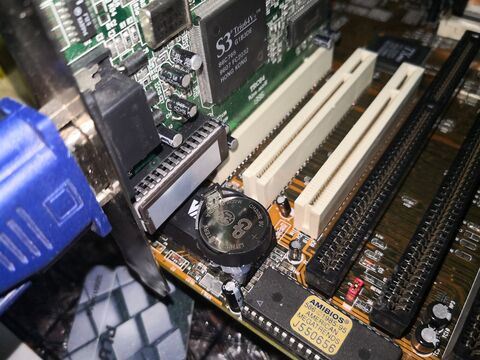

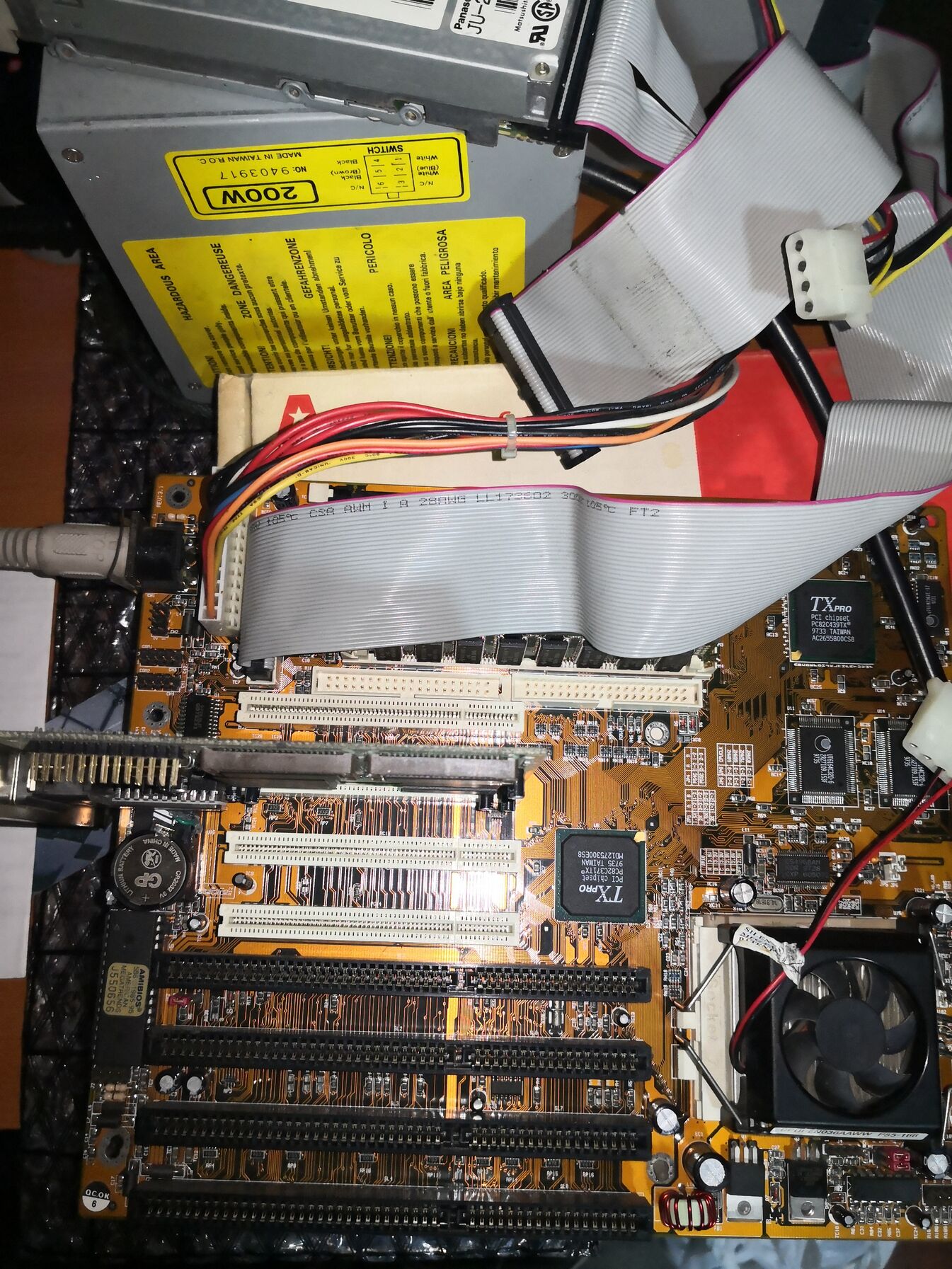

A végeredmény képekben:![]()

összerakás előtt rámértem a foglalaton keresztül és 0.3V feszültség volt még a cellában, végülis ahhoz képest nem rossz hogy vagy 2 évtizedes
