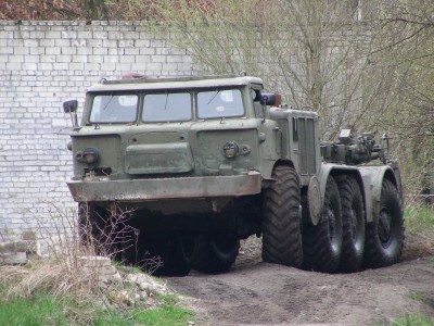

Zil 135 (8x8):
Szovjet katonai jármű a motorja 2 X Ural-375 V-8 6.9 literes 2x180Le. Az első és a hátsó kerekei kormányozhatóak.
