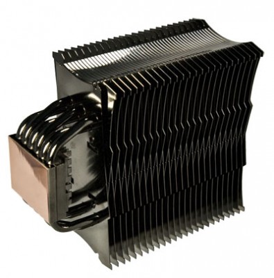

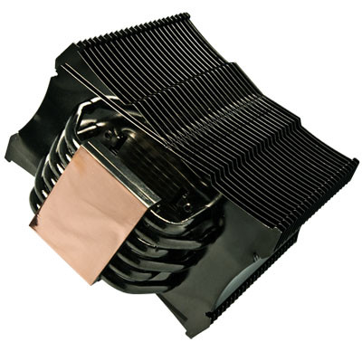

Amit tudni érdemes a hűtőtől, hogy egyáltalán nem nagy darab a saját kategóriájában, de a súlya már nem erről tanúskodik mivel a hűtő 1062gr! nyom, ami testvérek között is több mint 1kg. Erről a hűtő megemelésekor meg is bizonyosodtam, az biztos hogy az anyagot nem spórolták ki belőle :)
Egy pár technikai adat a hűtőről:
Méretek (ventilátorral): 138 x 100 x 158 mm (Szé x Mé x Ma)
Tömeg: 1062gr
Ventilátor méret:120x120x025mm
Ventilátor fordulatszám: 500-1.500rpm
Ventilátor zaj: 21 dB (A)
Légszállítás: 108 m³/h légszállítás
Heatpipe: 6db 6mm-es Heatpipe
Ventilátorról: 4Pin PWM csatlakozó
Foglalatok:Intel: 775, 1156,1366
AMD: AM2,AM2(+),AM3.

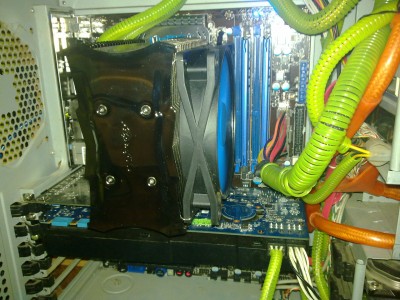

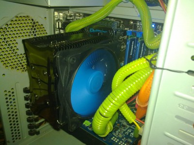

Mielőtt belekezdenék, el kell mondjam, hogy szerintem ez a legszebb hűtő, amit eddig láttam, gyönyörű fekete lakk fényezésű borda, a tétjét lehet tükörnek is használni, és hozzá a fekete keretű és kék lapátos ventilátor, egyben visszafogott és szép is. A hűtő csendes, ami a képeken nem látszik az, az hogy a ventilátor nem műanyag, hanem valami gumiszerű anyagból van (szerintem gumiból), a keret biztosan, ez a rázkódás miatt jó, jobban elnyeli a hangokat. A hozzá adott extrák is elegendő mennyiségűek. A felszerelésnél elsőnek a "háttámlát" rakjuk fel az alaplap hátuljára, majd erre jönnek a csavarok amik a "háttámlát" tartják, és erre a rugós csavarok, amik rászorítják a hűtőt a processzora, és csak addig lehet húzni a csavarokat, amíg a rugó engedi, és addig is kell. Kapunk hozzá pasztát is, kinyomós kiszerelésben. Összességében elmondhatom, hogy egy kiváló hűtőt kaptam, nem kevés pénzért, de még a várakozásomat is felülmúlta, és nyugodt szívvel tudom ajánlani azoknak, akik ilyen kategóriában gondolkodnak megoldásokon.

Terhelés nélkül, olyan 26C fok körül mozog a processzor, oldallap nélkül 20C fokos szobahő alatt, játékok alatt 40C fok körül mozog a hőméséklet.
Első tuning eredmény a hűtővel:
