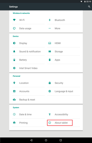

2.1: Menjünk a "Settings / About tablet" menübe
2.1.1: Klikkeljünk a "Build number" menüre 7 alkalommal, hogy aktiváljuk a "Developer options"-t

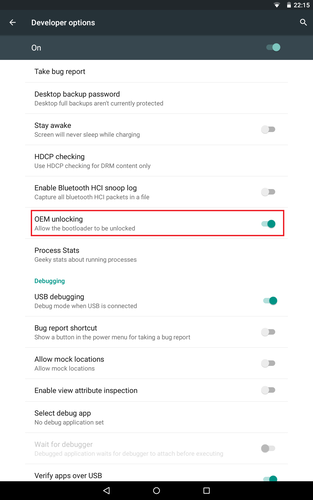

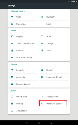

2.2: Menjük a "Settings / Developer options" menübe
2.2.1: Kapcsoljuk be az "OEM unlocking" funkciót

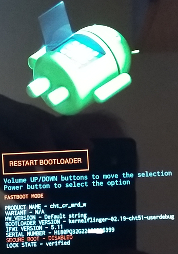

3: Tablet "Fastboot" módba rakása

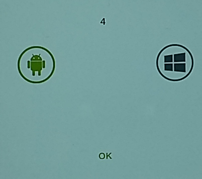

3.1: Bekapcsolás közben amikor az alábbi képernyőt látjátok, gyorsan kell nyomni egy "Hangerő fel" gombot (android indítása), majd azonnal meg kell nyomni, és nyomva tartani a "Hangerő le" gombot.
3.2: Ezzel belépünk a fastboot üzemmódba (kép)

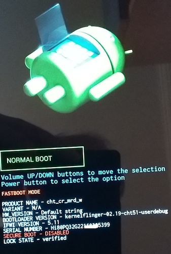

3.3: Itt a "Hangerő fel/le" gombokkal elmegyünk a "Restart bootloader" opcióig, majd leokézzuk a Power gomb egyszeri lenyomásával.
3.4: A tablet újraindul, és visszatér ugyanebbe a menübe.
(nekem elsőre nem restartolt rendesen, de az előző lépést megismételve már működött)

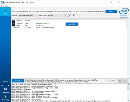

4: Intel Phone Flash Tool

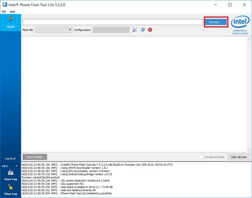

4.1: Indítsuk el a programot a PCnken, majd tallózzuk ki a flash file-t a "Browse" gombbal:

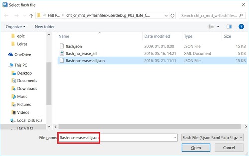

4.2: Tallózzuk ki a "flash-no-erase-all.json" file-t a korábban letöltött driverből.
Fontos: csak ezt a fájlt válasszuk ki, vagy elveszik minden beállításunk, és a windows boot lehetősége!
4.3: Válasszuk ki az update funkciót.
Fontos: csak ezt az opciót válasszuk ki, vagy elveszik minden beállításunk, és a windows boot lehetősége!

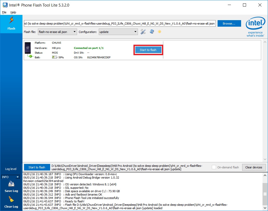

4.4: Csatlakoztassuk a tabletet a pc-hez, ami megjelenik a programban

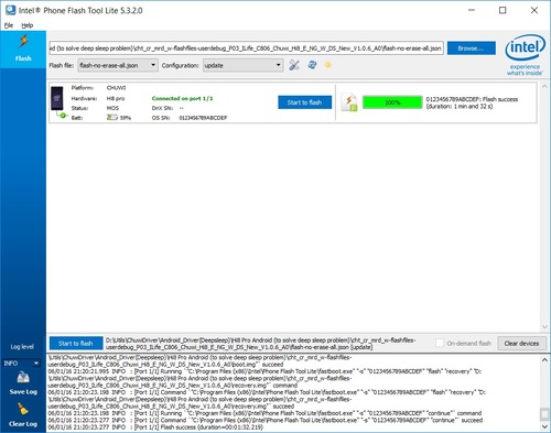

4.5: Indítsuk el a flashelést a "Start to flash" gombbal
4.6: Pár perc alatt kész is vagyunk!
