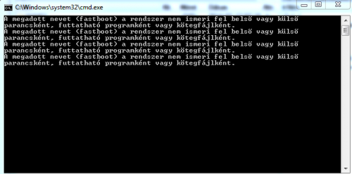

Szóval ha vadul nyomnánk egy flash-all.bat-ot, akkor ezt a hibát kapnánk:![]()
Na ez azért van mert nincs ott a szükséges fájl amit futtatni szeretne, ez pedig a fastboot.exe.

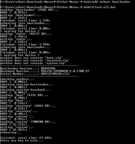

Ezt követően le tudjuk futtatni a parancsfájlt, ha mindent jól csináltunk akkor egy teljesen szűz nexusunk lesz nyitott bootloaderrel. Valami ilyesmit kell látni a folyamat végén:![]()

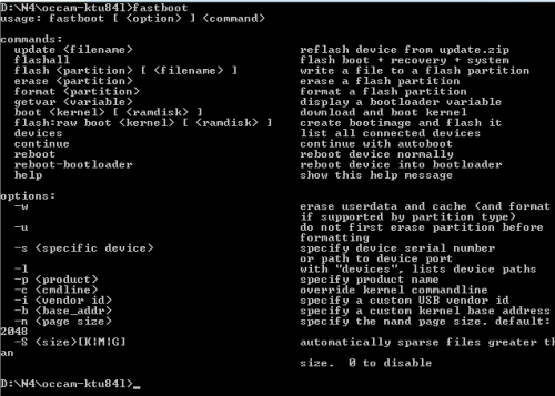

Mivel fastboot-tal lehetőség van particiókat flashelni, így ha a zip-et kitömörítjük, akkor akár egyesével is megcsinálhatjuk azt amint a fastboot update parancs megcsinál. Itt vannak a parancsok és kapcsolók:![]()
Pl a gyári kernel flashez ez kell: fastboot flash boot boot.img.
Ui.: ha elkezdjük püfölni a parancsot, akkor a TAB hasznos lehet.
