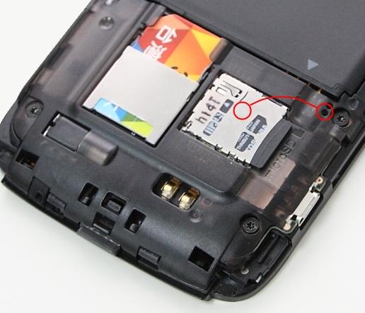

Ja és egy darab vezeték, amivel majd érintgetni foguk a dolgokat - nálam a sima koax tv kábel vált be, de van aki a gémkapocsra esküszik, a lényeg hogy ahol fogjuk ott szigetelt legyen -

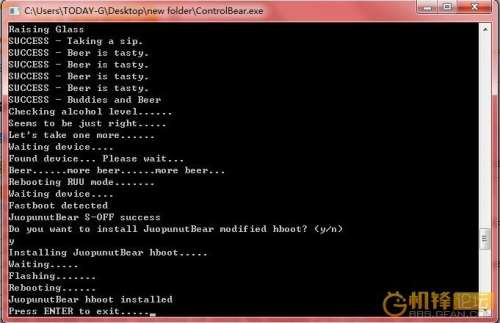

4. miután újra elindult a telefon futtassuk controlbear.exe-t
Amikor kiírja, hogy do the wire trick akkor az alábbi ábra szerint kell érinteni kb így: 0,5 sec hozzáérinted 1,5 sec elveszed 0,5 sec hozzáérinted. - na itt kell úgy bánni a telefonnal mint a nőkkel, kinek mennyi idő kell... :DD :DD
Ha minden jól ment a telefon újraindul a második érintést követően, erre a controlbear program is várni fog, és ellenőrzi hogy sikerült-e az S-OFF, ha igen örülünk, ha nem akkor újra kell próbálkozni.
Ha nem indul újra a telefon csak kikapcsol, akkor be kell kapcsolni, a program ki fogja írni, hogy nem jó és mehet elölről.
Ha sikerül akkor a program megkérdezi, hogy akarod a a módosított Juopunutbear HBOOT-ot, ez ízlés szerint mehet fel. Amúgy így néz ki siker esetén:
Ha sikerült az S-OFF futtassuk le az temp_root_remove-ot
