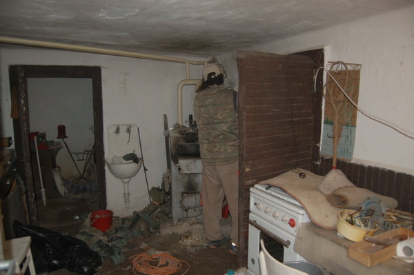

A belső munkálatok a pakolással kezdődtek.
Öreg ház lévén volt benn mindenféle régi dolog, mi szem-szájnak jó, csak nem hasznos:
és a többi "régiség": [link], [link], [link], [link], íme a végeredmény.
Erre a nagy pakolászásra simán ráment egy egész hétvégénk, a sok lim-lom elszállításáról már nem is beszélve....

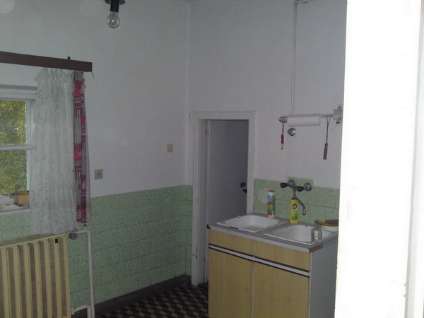

Ugyebár a fiatal olyan, hogy nem jó az neki, amit az "öreg" csinált,gondolt.
Jelen esetben ez a falakat, régi padlásfeljárót, konyhát jelenti.
