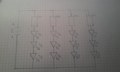

Ezek ismeretében össze állíthatjuk a kapcsolási rajzot.
Nekem így sikerült:

Amire biztosan szükségem volt az 12db kék led valmint 4db 100ohm-os ellenállás ezeket hestoron szereztem be.

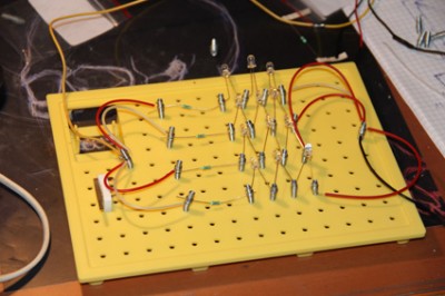

A teszt áramkör
Réggeben kapam egy elektromos játékot és ahoz volt egy sárga müanyag darab amin kivoltak furva a helyek a rugoknak ami szintén a készletből van.
így a rajznak megfelelően elkészítettem:

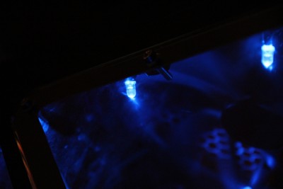

és mondhatom igen csak látványos lett (IMG:/dl/upc/2012-02/22/271656_cuirikfljug4utt9_img_0077.jpg)(/IMG)

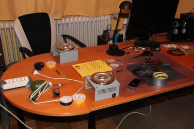

Haza mentem egyik haverom is át jött segíteni mert ketten izgalmasabb a munka.
A munkaterület

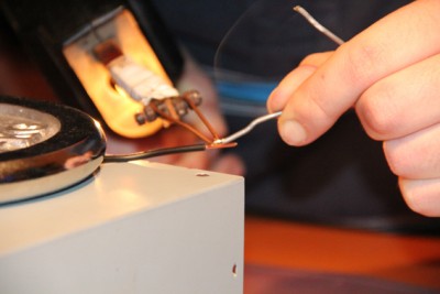

A munkához merev rézdrótot használtunk ami kicsit vastag de jól alakítható így könnyű elrendezni.
(a vastagság később nem jött jól mikor a harisnyába kellet bele erőszakolni)

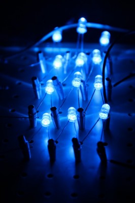

Az első led sor elkészülése.
Nagyon büszkék voltunk. A többit is elkészítettük.
Majd jött a nagy feladat bele gyömöszölni valahogy a kábelharisnyába. A ledeket elhajlítottuk így sok küszködéssel ugyan de bele mentek.
Amikor kiszedtük a harisnyából a ledeket egy kettő eltört de megforrasztottuk vagy másikat forrasztottunk a helyére. Nagyon ideg őrlő munka. Kb este 8tól hajnali 3 is dolgoztunk. ekkor volt 2 db működő sor a másik kettő meg valahol eltört. Másnap reggel 10kor neki áltunk ismét minednt megcsináltunk egy kapcsolót is forrasztottunk az áram körbe. De egy led se moccan. Jött a haj tépős időszak amikor probáltuk kideríteni mi a hiba. 2 sort sikerült megjavítani ez így 6db led. Amivel még délután 5ig bibelödtünk. de végül kész lett. agyon büszkék voltunk.

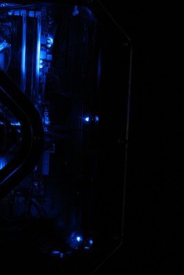

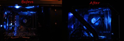

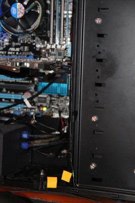

Ime a képek.
