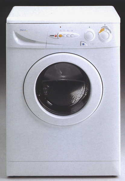

Tegnap elvitték az "öregek otthonába" a mosógépünket.
2001 novemberében vettük 79.990,- forintért a MM-ban.
Tette a dolgát csendben, kb. 5-6 évesen egyszer csak nem akart centrifugálni, a szivattyú öklendezett, a dobot meg csak forgatta szegény. Hívtunk hozzá szerelőt, kicserélte a szivattyút ami megtette jótékony hatását, újra tette a dolgát ahogy megszoktuk tőle.
Néhány hónap múlva megint előjött a hiba, gondoltam most már megnézem én is, szétszedtem a szivattyút és meglepetésemre egy műanyag kábelkötegelő bilincs volt benne, ami nem tudom hogy került bele mert ilyeneket nem szoktam zsebre tenni, de kiszedtem, összeraktam és a gépünk újra működött. Most az öröm még nagyobb volt.
Közben előjött egy másik, egyelőre inkább csak esztétikai hiba.
Az ajtót mosás után nem szoktuk becsukni, ennek következtében az ajtó keret műanyagja megrepedt ahogy a zsanér feszítette és picit lógott az ajtó. Megnéztem az orczy-nál 10k körül volt hozzá új keret, osztottunk szoroztunk és úgy gondoltuk hogy ennyit még megér rákölteni, megvettem, kicseréltem, örültünk.
A 15 év szolgálati ideje alatt volt nagyjából egy év amíg nem használtuk, utána kölcsön adtuk 1-2 évre, 2015-ben újra használatba vettük de már egy tartós hibával.
Általában a rövid mosási programot szoktuk használni aminek a végén rövid centrifugálás van, miután ez lefutott át szoktuk tekerni egy hosszú centrizésre, ezt nem mindig szokta bevenni, egyszerűen nem indult el.
Nem jöttünk rá mi a hiba, szerintem valami melegedés mert amikor nem indult el otthagytuk és 15-20 perc múlva újra próbáltuk, akkor már elindult. Ezt tovább fejlesztve, amikor a rövid program lefutott, alig hogy megállt a dob rögtön tekertük át. Így mindig elindult a centrifugálás.
Mostanában vízbeszíváskor, vagy ürítéskor néha furcsa, nem megszokott hangokat hallatott, gondolom a szivattyú. Centrifugáláskor időnként egy pendülő hang is megjelent, ez gondolom a felfüggesztés volt.
Mivel nem akartam hogy mosás közben adja meg magát a csere mellett döntöttünk.
Sajnáltam szegényt, barátnőm rendesen megsiratta (tudjátok, első közös mosógép stb. :) ) de ha még találok is alkatrészt nem lett volna garancia arra hogy nem adja meg magát a motor vagy valami csapágy és akkor ott állok egy rossz mosógéppel amire ráköltöttem egy új gépnek a fele árát.
