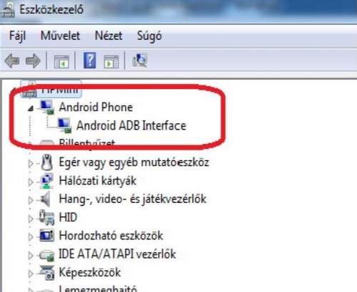

Telefont usb kábellel pc-re dugni (ha a pc felismeri a telefont akkor jól raktad fel a drivereket).

Nyisd meg az eszközkezelőt, hagyd nyitva.
Dugd rá a kikapcsolt telefont. Ekkor látnod kéne az eszközkezelőben az mt65xx preloadert.

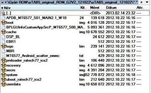

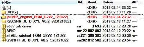

Fájlok:
4SHARED
DROPBOX
A scatter fájl 2. generációs (gen2v2), ov5647 kamerás aTAB5 telefonhoz való, nem tudom működik e más kiadásokon!
Ha vannak, akkor használj saját fájlokat! Ha van a romodról mtkdroidtools-os mentésed, akkor a system.img fájl segítségével vissza tudod állítani a rendszert.
Update: Sikerült gyári romot szerezni, a gen2v2 telefonhoz biztos hogy jó. A Dropboxon megtalálható, Flashtoollal feltehető. Más kiadásoknál hibás működést okozhat!

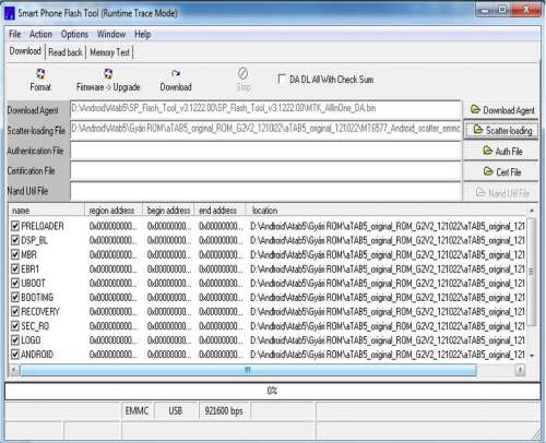

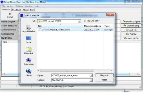

Indítsd el a Flashtool-t. Nyomd meg a Scatter-loading gombot. Feljön egy ablak, aminek a tetején Open Scatter file ... felirat, alul a Fájltipusnál Map File (*.txt) van, tallózd be a mappát ahova a scatter fájlt tetted. Csak az MT6577_Android_scatter_emmc fájlt fogod látni, azt kiválasztod és megnyomod a megnyitás gombot. Ha felugrik egy ablak a tetején Smart Phone Flash Tool felirattal, akkor azt bezárhatod. Ha hint bootloader kezdetű üzenet jön fel, akkor nyomj rá ok-t.
Ekkor a flashtool középső részén megjelenik egy lista. Legyen pipa a recovery fájl előtt, a location alatt meg látszódjon a fájl neve, útvonala. Ha más az útvonal, akkor a fájl nevére kattintva megkeresheted a jó mappát.

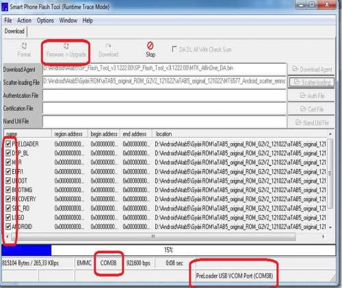

Néhány (kb 15) másodperced lesz, hogy rádugd a még mindíg kikapcsolt telefont. Ha nem ismeri fel, akkor nincsenek a pc-re a driverek rendesen feltelepítve.

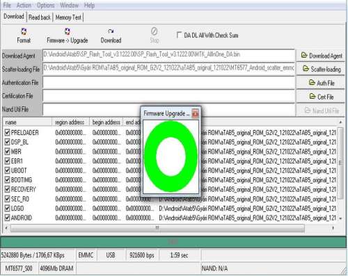

Ha felismerte, akkor elindul a flashelés, írja mit csinál és alul mennek a színes csíkok, akár többször is.
Ha kész látni fogsz egy zöld karikát és 100% lesz a csíknál.

4. Nyomd meg a Scatter-loading gombot.
5. Feljön egy ablak, aminek a tetején Open Scatter file ... felirat, alul a Fájltipusnál Map File (*.txt) van.
6. Odalépkedsz ebben az ablakban abba a könyvtárba, amelyikben a backup fájlaid vannak.
7. Csak az MT6577_Android_scatter_emmc fájlt fogod látni, azt kiválasztod és megnyomod a megnyitás gombot.
8. Ha felugrik egy ablak a tetején Smart Phone Flash Tool felirattal, akkor azt bezárhatod. Ha hint bootloader kezdetű üzenet jön fel, akkor nyomj rá ok-t.
9. Ekkor a flashtool középső részén látni fogod a rom fájlait.

12. USB kábellel dugd össze a pc-vel a még mindíg kikapcsolt telefont. Ha nem ismeri fel, akkor nincsenek a pc-re a driverek rendesen feltelepítve, de az is lehet, hogy ha másik USB aljzatba dugod akkor már jó lesz (mindíg próbáld meg ugyanabban használni). A COM port száma más is lehet mint ami a képeken van, az attól függ mit adott neki a pc a driver telepítésekor.
13. Ha felismerte, akkor elindul a flashelés, írja mit csinál és alul mennek a színes csíkok, akár többször is.

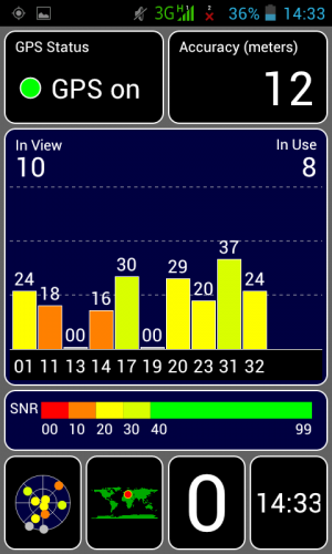

Egy módszer a GPS vétel javítására:
-Mobileuncle MTK Tools telepítése a PLAY-ről.

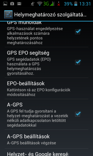

-A Beállítások/Helymeghatározó szolgáltatásoknál ne legyen kipipálva a GPS EPO segítség, az A-GPS és utoljára a GPS műholdak.
-Indítsd újra a telefont.
-Kapcsold be az adatforgalmat vagy a wifit.
-A Beállítások/Helymeghatározó szolgáltatásoknál pipáld be a GPS műholdakat, majd a GPS EPO-t, a felugró ablaknál nyomd meg a tovább gombot.
-Az EPO-beállításokban nyomd meg a letöltést. Ha letöltődött, lépj vissza a Helymeghatározó szolgáltatásokba.
-Pipáld be az A-GPS-t, az A-GPS beállításokban ellenőrízd a Használt hálózatot, "Csak otthon"-nak kell lennie. Kiléphetsz a beállításokból.

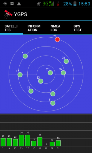

-Indítsd el a Mobileuncle MTK Tools-ot. Lépj be az Engineer Mode/Enginee Mode (MTK)/YGPS menübe.
-Látni fogod a műholdakat piros pontokként. Fennt az Information fület válaszd ki, majd az alul megjelent full gombot nyomd meg, utána pedig a cold gombot. A sorrend fontos!
-Válaszd ki felül a Satellites fület és menj ki a telefonnal a szabad ég alá vagy az ablakhoz, erkélyhez. Hamarosan a piros műholdak nagyrésze zöldre fog váltani.
Kárt nem tudtok okozni a telefonon ezzel a beállítással, egy próbát megér.

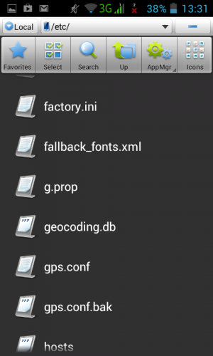

GPS javításra néhány módszer, ha a Mobileunclés nem vált volna be, rootolt telefon kell hozzá:
A system/etc/ alá másold be innen: GPS a gps.conf fájlt, ellenőrizd a jogosultságokat (rw- r-- r--), majd indítsd újra a telefont.
Vagy cwm recoveryből rakd fel azt, amelyik nevében a cwm van.
Vagy ADB-vel azt, amelyik nevében az adb van.
Vagy a patch-t tartalmazókat is használhatod.
Most már remélhetőleg Magyarország feletti műholdakat akar majd keresni a telefon.
Vannak akik szerint ez a gps.conf jobban működik mint az előzőek, ha gondolod használd ezt.
Nagy kárt nem tudsz okozni vele, érdemes kipróbálni valamelyiket, hátha segít.

    Most jelenleg a GPS-vel kínlódom,nem akar jelet találni, ha szabadban sem lesz jel akkor viszem vissza, kár lenne érte.

    Az EPO adatok le lettek töltve? AGPS be van kapcsolva? Valamilyen netkapcsolat van a gps kapcsolódás közben? Mert anélkül nagyon sokára fog találni holdat.

    Úgy néz ki, hogy működik a GPS, Kicsit naiv voltam és azt gondoltam, hogy panelben is jó lesz, kint rögtön talált jelet.

    Ahhoz kevés a benne lévő gps, de panelben még az igazi gps is nehezen találna jelet, talán az ablakban.

    (#62) lalszi válasza ChasZoo (#61) üzenetére
    Új Válasz Privát 2013-04-11 23:04:56
    lalszi
    (tag)
    (LOGOUT blog)
    Ha a töltőt rádugod, akkor csinál valamit?
    Így próbáltad visszarakni az Mtkdroidtools-al készült mentésedet?
    1. Kapcsold ki a telefont, akkut vedd ki majd rakd vissza, de ne kapcsold be, még ne dugd rá a pc-re.
    2. Bontsd ki valahova a rom mentést vagy a gyári romot, ha be van zippelve.
    3. Indítsd el a flashtool-t.
    - az Optionsnál legyen bepipálva az USB Mode.
    - az Options/DA Download All/Speed/High Speed és
    - az Options/DA Download All/Battery/With Battery legyen bepipálva (esetleg megpróbálhatod a másik módot is ha így nem menne)
    6. Odalépkedsz ebben az ablakban abba a könyvtárba, amelyikben a saját mentés fájlaid vannak.
    A location oszlopban annak a mappának az útvonalát kell látnod ahol van a backup.
    A name oszlopban meg a fájlok nevét. Ha más az útvonal, akkor a fájl nevére kattintva megkeresheted a jó mappát. Jó esetben elég kipipálni az android nevűt (ez maga rom, a system.img). Ha teljesen gyári állapotú telefont akarsz, akkor a gyári fájlokból az összes legyen bepipálva.
    10. Ha saját mentést töltesz vissza, akkor nyomd meg a donwload gombot.
    14. Ekkor húzd le a telefont, vedd ki az akkut, majd rakd vissza az akkut és indítsd el a telefont. Újraindulás után most már működnie kéne a telefonodnak.
    Lehet, hogy elsőre nem idul majd el a telefon és csak a kis zöld robotig jut. Ha 5 percig csak a zöld robotot látod, akkor vedd ki az akkut, rakd vissza és indítsd el újra.
