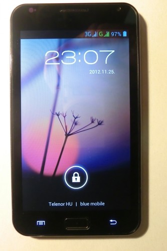

A telefont kézbe véve kellemes anyaghasználatúnak tűnik. Hatalmas a mérete az eddigi telefonjaimhoz képest, de ezen legalább már látom is hogy mi van a képernyőn :).
A nagy méretéhez képest nem túl nehéz, szerintem teljesen elviselhető a súlya.

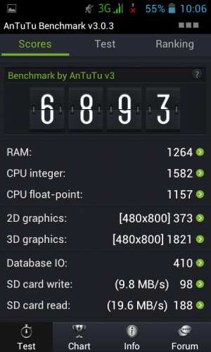

A képernyő egy átlagos LCD panel, 480×800 pixel felbontású, 5.0″ képátlójú. Vízszintesen előre döntve nem túl nagy betekintési szöggel rendelkezik, hamar kezd szürkülni, de a többi irányba megfelelő. Engem eddig a használatban nem zavart a betekintési szöge, de lehet másoknak kicsi lesz. A képernyőn némelyik telefonon van védőfólia, némelyiken nincs, például az enyémen nem volt.
Az akku ebben a 2-es szériában 2500 mAh és 2 db-ot adnak a telefonhoz. De árulnak 2800 mAh-s akkuval is. Energiával nagyon jól bírja, kevés használattal elment már 4 napokat is, de mobilnet + GPS + sok telefonnal azért le lehet meríteni egy nap alatt is (vagy akár még hamarabb). Érdekes, hogy ha nem használom, akkor szinte semmit sem csökken az akku %. Este lerakom 80%-on, reggelre még mindíg 79%.
A kamera része nem vészes a telefonnak, sok fényben egész használható, de a sötétebb helyeket annyira már nem szereti. A vaku inkább csak zseblámpának jó, ha nem látod a kulcslyukat este. A panoráma funkció egész jól használható és a gyári kamera app is viszonylag jó szerintem. A videokamerával 1280x720 felbontással tudtam felvenni neon fénynél. Megnéztem egy 106 cm-es tv-n, szerintem egész tűrhető telefonhoz képest. A régi videokamerám sem csinált szobában sokkal jobbat. A gyári kamera alkalmazást használtam, nekem teljesen megfelelő a tudása. A hátlapi kamera 5 MP, az előlapi 1.3 MP. Az előlapi használható Skype videohívásokhoz is.
A gyári füles nem túl jó, de egy 2000ft-os Sennheiser MX270-el szépen szól, és ami a lényeg, hogy nem kell hozzá speciális (pl. hosszabb) végű füllhallgató, mint némelyik mobilhoz. A külső hangszóró zenénél hangos, de mélyhang nem sok jön ki belőle, még a többi mobilhoz képest sem.
Filmeket akadás mentesen játszott le. Megnéztem egy 720p-s filmet az MXplayerrel, szerintem tökéletes volt. Meg mégegyet, az is jó, még 240% nagyításban is. Nagyobb felbontású filmem nincs, de le se játszaná, gondolom. A hangja filmnél nem épp dolby surround, de legalább jó hangos volt :) . Kicsit megizzasztotta a próba a készüléket, a felső része kissé meleg lett, de nem vészes.

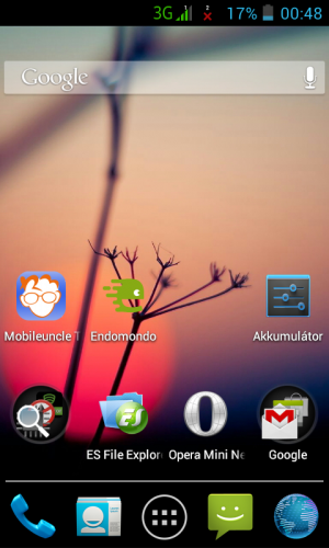

A telefonra ezeket a programokat telepítettem, nekem sokat javítottak a használati értékén:

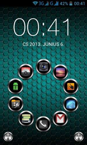

Holo Launcher HD, Smart Launcher, estleg az Apex Launchert is érdemes kipróbálni (nekem a "gyári" GO Launcher nem igazán jött be)
Mobileuncle MTK Tools (szerintem kötelező darab)
Anysoft keyboard + magyar nyelv hozzá
Opera böngésző (nagyon kevés az adatforgalma böngészés közben)
Chrome böngésző
X-plore fájlkezelő
Youtube

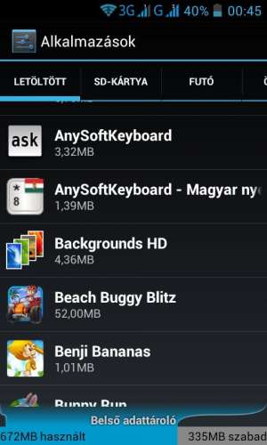

Van a Helpben egy leírás, amivel a data partíciót meg lehet növelni akár 2,5GB-ra is, a belső SD-ből veszi el a helyet, de utána nem kell Link2sd vagy hasonló megoldás.

    Üdvözlet ! A mai napon megérkezett az aTAB 5-ösöm az MTK 6577 procival. Nos ez az a telefon aminek a webáruházas-csomagküldős megvásárlását nem igazán javaslom, főleg vidékieknek. Inkább olyan helyen, ahol ki is lehet próbálni. Legfeljebb pár ezer Ft.-tal több. (ha több) A kollégám 2 napja kapta meg. Próbálgattuk a készüléket. Nála olyan hiba van, hogy hálózati töltésnél, opció nélkül is egyfolytában rezeg, össze-vissza nyitogatja az almenüket.(de ez egy hibátlan, kompatibilis töltő használatával valószínűleg kiküszöbölhető). A másik, hogy véleményem szerint feleslegesen sajnálkoznak azon hozzászólók akik még 6575-öst vettek. Igaz, hogy nemsokáifg lesz analóg TV adás, de azt a tunert nyugodtan meghagyhatták volna. 2. míg a 6575-nek ésszerűen az elülső szélére tettek 2 hangszórót, ennek az aljára 1 került. Leteszed ugye lapjára és alig hallasz valamit :W
    3.A kamerák paraméterei sem előnyükre változtak. 4.Nem jár hozzá tok sem. Pozitív változás 1.CPU: 1Ghz-1mag->1Ghz 2 mag, 2.OS: ICS 4.0.3->ICS 4.0.4. Én inkább kicsit többet fizettem volna. És most jövök én újra. Én be sem tudtam üzemelni.Behelyeztem az egyik akkumulátort és be akartam kapcsolni. A bekapcsológomb hosszú( a 3mp.-nél jóval hosszabb) nyomvatartásra sem reagált. Ekkor kicseréltem a másik akkumlátorra. eredmény továbbra is semmi. Beüzemeltem a hálózati töltőt. Mivel erre sem reagált, felhívtam az ügyfélszolgálatot, jelezve a tapasztaltakat. Az ügyintéző hosszas töltést javasolt. Kérdésemre, hogy nem jelzi-e valami a töltő csatlakoztatott állapotát, azt válaszolta, hogy ennél a típusnál nem!!!??? Viszont én nem így emlékszem. Ugyanis kollégám 2 napja vett ebből a Webáruházból ugyanilyen típusu készüléket és gyakorlatilag eggyütt próbáltuk ki. Az összecsatlakoztatott állapotot(behelyezett akkuval) akkor is jelezte, ha az akku gyakorlatilag töltetlen volt. Kiírta, hogy 0% töltöttség. És a készülék is működik, be lehetett kapcsolni. Így maradt nekem a bosszúság és kitöltöttem a webáruház garanciabejelentőjét, kérve a cserét. Szerintem elég szép százalékban lehetnek selejtek ebből a 6577-es ből., gondolván arra, hogy kettőnkéből egyik sem kifogástalan, az enyém különösen nem! Remélem mások nagyobb megelégedéssel vásárolnak ilyen készüléket. Örülök, hogy van ez a fórumoldal és felhívta a figyelmet arra ,hogy bizony ki lehet fogni selejtet. (amit még meg is akarnak magyarázni :F ) Lásd térerő hiba.
