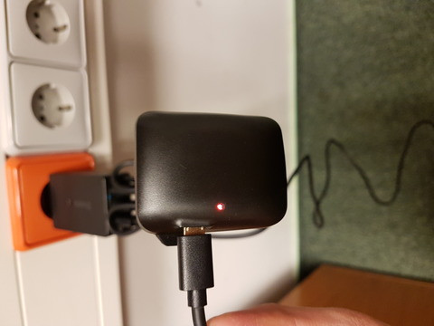

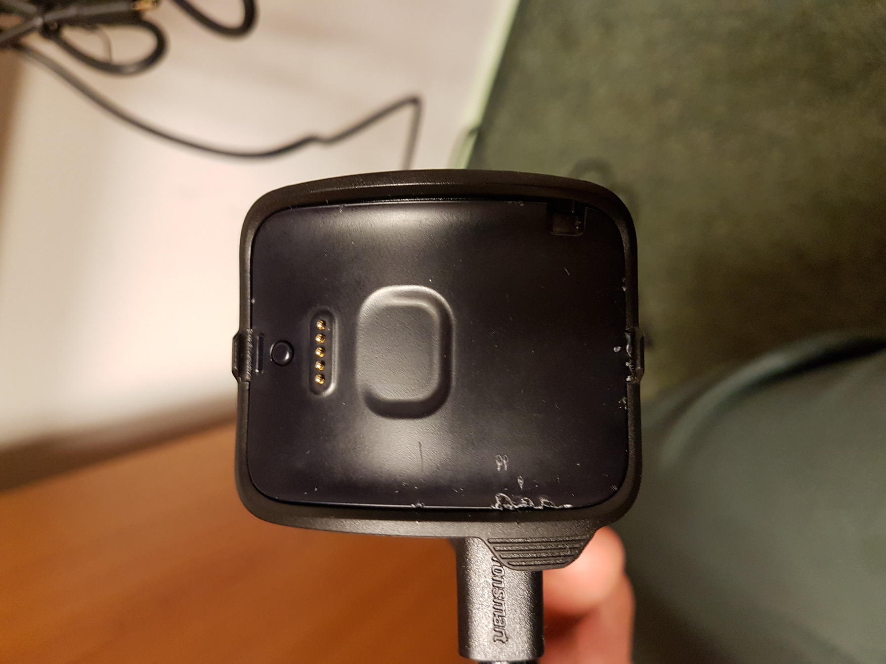

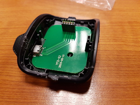

Mikor megvettem használtan a Gear S-t, kaptam mellé egy ép gyári, és egy fültörött gyári töltőt. Mivel váltószolgálatban dolgozom, és sokat éjszakázom, mindenképp két töltő szükséges nekem, egy otthonra, egy pedig a hátizsákomba, amit szinte mindenhova magammal viszek. Nézegettem a gyári töltőket, amiben van beépített akkumulátor, de nekem nem ért meg minimum 5000 forintot, az utángyártott akku nélküli 800 forintjával szemben. Így az ebayen vásároltam egyet az utóbbiból, szigorúan free shippinggel 😁 Majd egy hónap múlva meg is jött. Kibontottam, és meglepetésemre még egy usb kábel is volt a csomagban. Azonnal fel is pattintottam, ami tényleg könnyebben ment, mint a gyári esetében. Itt már feltűnt, hogy pár apróságot leszámítva, ugyan olyan mint az eredeti, a led helye és az érintkezök alatti kis kapcsoló hiányzott róla. Ekkor még nem foglakoztam vele. Történt, hogy egyik éjszakában jó lett volna a beépített akkus töltő. Na ekkor gondoltam, hogy ha szétszedem mindkettőt és nem jön össze a kettőből egyet projekt, max 800 forintot bukok. Először a gyárit kezdtem szétfeszegetni. Mivel csak kés volt nálam így az lett a célszerszám. A hosszabbik oldalánál befeszítettem (sajnos a nyoma meg js maradt), de nem ugrott szét. Ekkor kollegám segített, ő a rövidebb oldalon feszítette, ennek hatására szétugrott. Szemügyre véve, láttuk, hogy minden oldalon 2-2 kis fül tartja a helyén a fedelet. Utána az akkuval egybeépített áramkört szedtem ki. Ezt is egy kis fül tartja a helyén, de óvatosan oldalról megfeszítve a nyákot, ki is pattant a helyéről. Ezen felbuzdulva, már bátrabban estünk neki az új utángyártottnak. Pillanatok alatt darabokban volt az is. A két házat összehasonlítva, meglepődve láttam, hogy majdnem ugyan az a kettő, azzal a különbséggel, hogy az újnál nem tartotta semmi a helyén az áramkört, és a led fényvezetője, illetve annak tartója és lyuka is hiányzott. A zárófedélen egyedül a kis kapcsoló lyuka hiányzott. Belepróbáltam a nyákot, persze, hogy belement, bár nem szorult meg. Ezután rátettem a gyári fedelet a kapcsoló lyukkal, ez is passzolt, bár nem olyan szorosan mint eredetileg. Gyorsan rápattintottam az órára, de semmi. Kicsit megilyedtem, de eszembe jutott, hogy még sosem használtam ezt a töltőbölcsőt, biztos le van merülve az akkuja. Kerítettem egy töltőt, rádugtam és azonnal töltött. Azonban az zavart, hogy nem látszik a led. Újra szétszedtem, de látván, hogy a fényvezető műanyag áthelyezése nem olyan egyszerű, inkább kimértem körül-belül hol lesz a led, és ott megfúrtam a ház hátulját. Összeraktam, és jobb lett mint az eredeti. Ugyanis engem nagyon idegesít hogy este pont a szemembe világít az oldalán lévő led, de így csak egy kis háttérfényt ad. Tehát így lett egy 800 forintos töltőből 5000 forintos 😎
